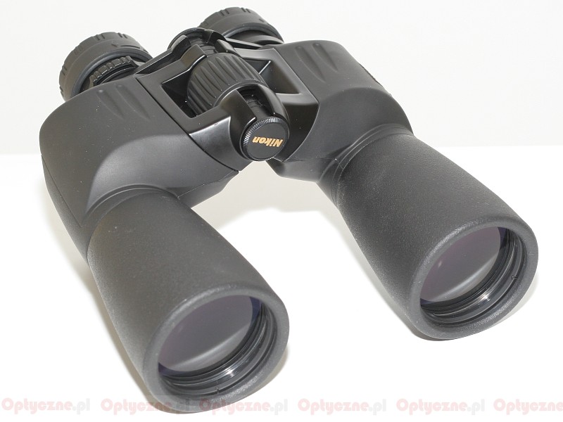

Nikon Action EX 10x50 CF - test lornetki
Wszystkie lornetki Action EX dysponują pryzmatami ze szkła BaK-4 ulożonymi w systemie Porro. Ich obiektywy to dwuelementowe achromaty, okulary są natomiast czteroelementowe i zawierają soczewki asferyczne.
Wszystkie granice powietrze-szkło są w lornetce pokryte wielowarstwowymi powłokami antyodbiciowymi.
Lekki i aluminiowy korpus jest pokryty wysokiej klasy gumą, a wnętrze lornetki jest wypełnione azotem. Sprzęt jest także wodoodporny.

Podsumowanie
W zasadzie wszystko to co napisaliśmy o Minolcie Activa możemy napisać i o Nikonie. Są to bardzo porównywalne instrumenty, z tym że Nikon uniknął małej wpadki Minolty związanej z zauważalnym winietowaniem centralnym, a przez to ma od niej wyższą transmisję, co nie jest bez znaczenia w nocnych obserwacjach.Gorszy wynik w rankingu econo, wynika zaś w zasadzie z trochę wyższej ceny Nikona.
Nikon odstaje za to od Minolty minimalnie mniejszym polem widzenia (choć w obu przypadkach producent podaje zawyżone pole 6.5 stopnia), ciut gorszym odwzorowaniem bieli oraz gorszą ostrością na brzegu pola.
Ponieważ zarówno ceny jak i wyniki Nikona oraz Minolty są porównywalne, kwestią naszego gustu czy też przywiązania i zaufania do danej marki, jest co wybierzemy. W obu przypadkach będzie to wybór dobry.

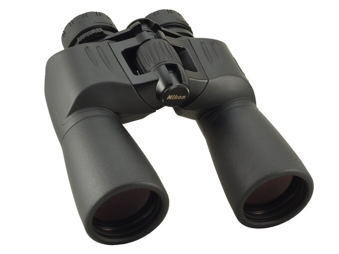

Trzeba też pamiętać, że Action EX sprzed 10 lat miał powłoki na wszystkich granicach i kosztował 1000 zł. Teraz nie ma części powłok i kosztuje 500 zł. Tak więc to może wyjaśniać sprawę.
Rzeczywiście na stronie Nikona nie ma informacji, że WSZYSTKIE granice pokryte są powłokami MC.
A cena lornetki w teście była promocyjna 599zł zamiast 1000zł ;-)
Czyli obecny Nikon Acion EX 10x50 CF z racji braku części powłok MC posiada mniejszą sprawność optyczną.
Nieprawda. Cena 599 zł jest w bazie wpisana dla obecnej sytuacji rynkowej i dlatego taka się wyświetla. W momencie testu 10x50 i w rankingu econo była cena 1059 zł. Można to łatwo sprawdzić w tabeli na tej stronie:

Własnie odebrałem od kuriera, pierwsze testy to dosć duża aberracja :(
i wrażenie że powłok na obiektywie jest jakoś mało :(
