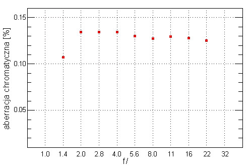

Poziom aberracji chromatycznej w Sony 1.4/50 trzyma się w okolicach wartości 0.13%, co uznajemy za wielkość średnią. Na niektórych, mocno kontrastowych krawędziach znajdujących się na brzegu kadru wadę tą da się zobaczyć, nie jest to jednak poziom, który rzucał się będzie w oczy.
Sony 50 mm f/1.4 - Aberracja chromatyczna
Ogólnie zachowanie na tle konkurencji należy ocenić jako średnie, bo lepiej wypadały obie 50-tki Canona, oraz Nikkor 1.8/50, za to trochę gorzej Pentax. A jeśli ktoś chce mieć 50-tkę Sony o mniejszej aberracji, zawsze może zdecydować się na model 2.8/50 Macro.
