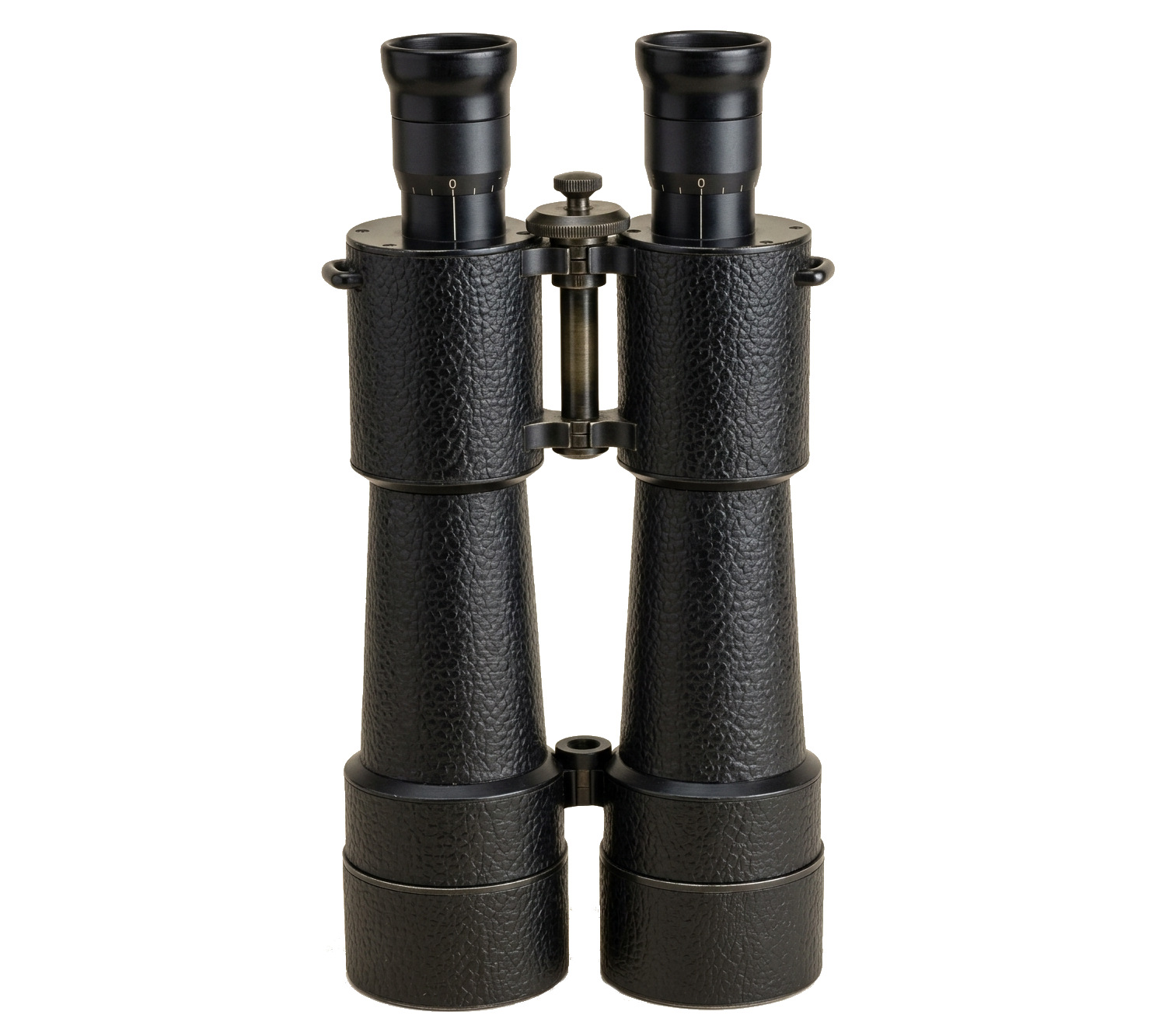

Historia lornetek firmy Zeiss o obiektywach o średnicy 50 mm jest bardzo długa i ciekawa. Rozpoczyna się ona ponad sto lat temu, jeszcze w zakładach w Jenie. To właśnie tam, w 1911 roku, pojawił się model Noctar 7x50. Była to naprawdę potężna lornetka - długa i o wadze aż 1175 gramów. Zastosowano w niej pryzmaty Abbe-Koeniga, które umieszczono w długich tulejach o sporej średnicy, porównywalnej ze średnicą obiektywów. Pole widzenia wynosiło tutaj 5.7 stopnia, co oznaczało zastosowanie okularów o polu własnym wynoszącym tylko 40 stopni.
Carl Zeiss Noctar 7x50 produkowany w latach 1911-1919.

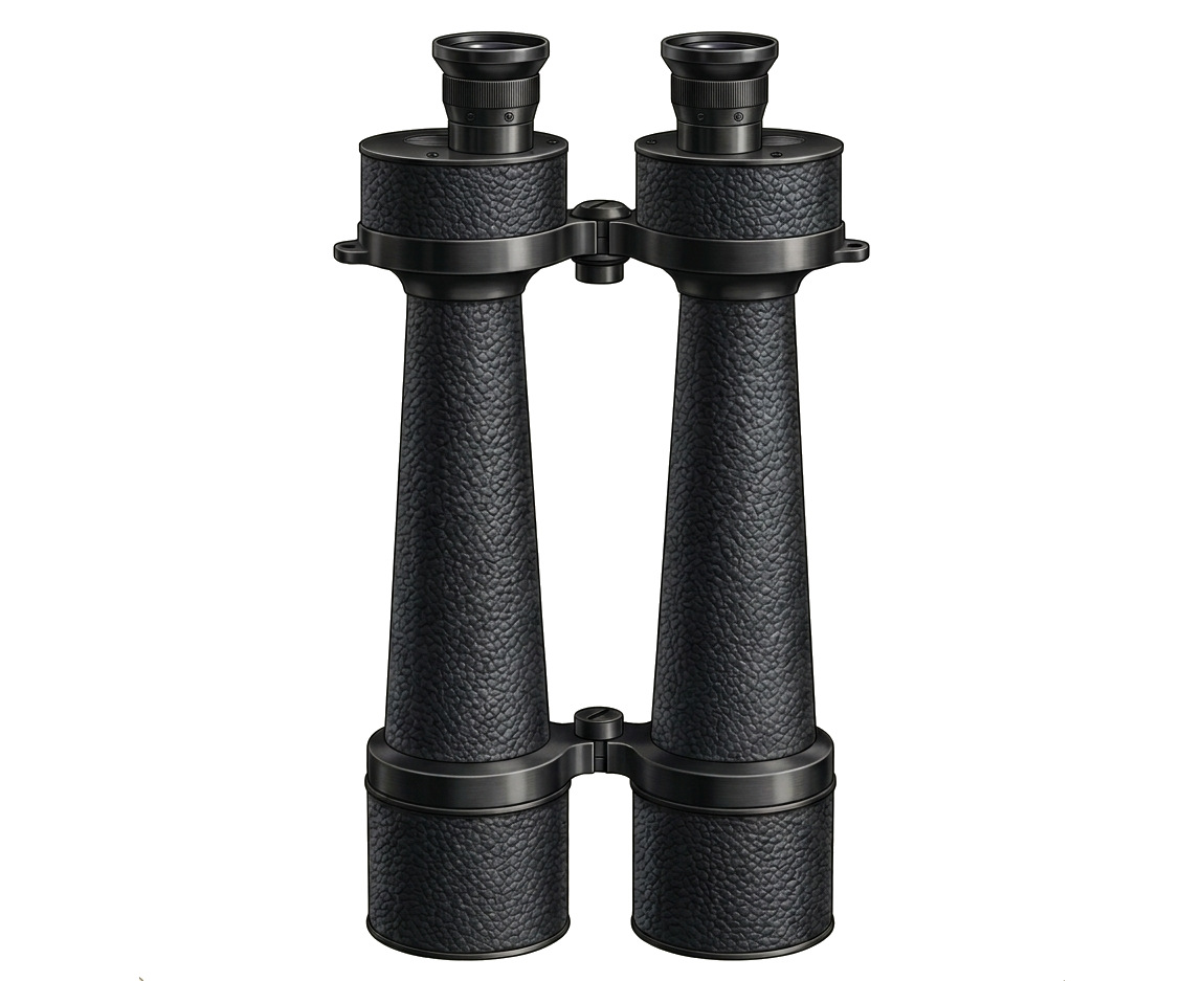

Noctar był produkowany do 1919 roku, ale kolejna lornetka o bardzo podobnym kształcie, także z dużymi pryzmatami Abbe-Koeniga, pojawiła się w ofercie Zeissa w 1914 roku - był to model D.F. 10x50, którego nazwa została w 1920 roku zmieniona na Dekar. Jakby tego było mało, w 1917 roku do tej linii dołączył model D.F. 12x50.

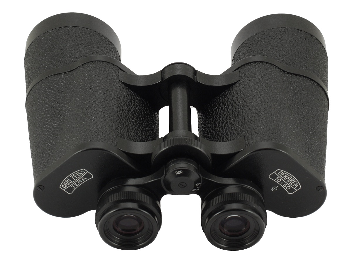

Na kolejne premiery 50-tek od Zeissa trzeba było czekać prawie dekadę. W 1929 roku pojawił się kolejny długowieczny model, a mianowicie Dekaris 10x50. W przeciwieństwie do wcześniejszych lornetek Zeissa o tych parametrach mieliśmy tutaj do czynienia z klasyczną obudową z pryzmatami Porro I. Uwagę zwracało ogromne pole widzenia sięgające aż 7.3 stopnia. Produkcja tego modelu trwała aż do roku 1990.
Lornetka Carl Zeiss Jena Dekarem 10x50 produkowana w latach 1931-1990.

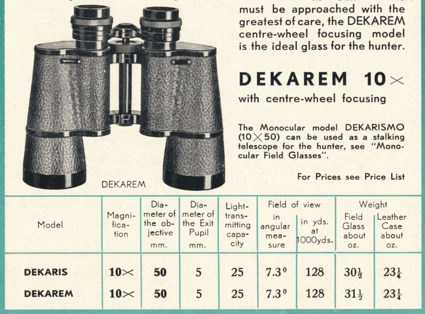

Wszystkie opisywane dotychczas instrumenty miały indywidualne ustawianie ostrości na każdym okularze z osobna. Rok 1931 przyniósł tutaj zmianę w postaci prezentacji modeli wyposażonych w mostek okularowy ze śrubą centralną. Zobaczyliśmy wtedy lornetki Binoctem 7x50 i Dekarem 10x50, które optycznie nie różniły się niczym od wcześniejszego Binoctara i Dekarisa. Zupełnie nową konstrukcją była zaś para modeli o nazwach Telar (indywidualne ustawianie ostrości) i Telarem (centralna śruba) o parametrach 18x50.
Fragment katalogu firmy Carl Zeiss z 1938 roku prezentujący model Dekarem 10x50.

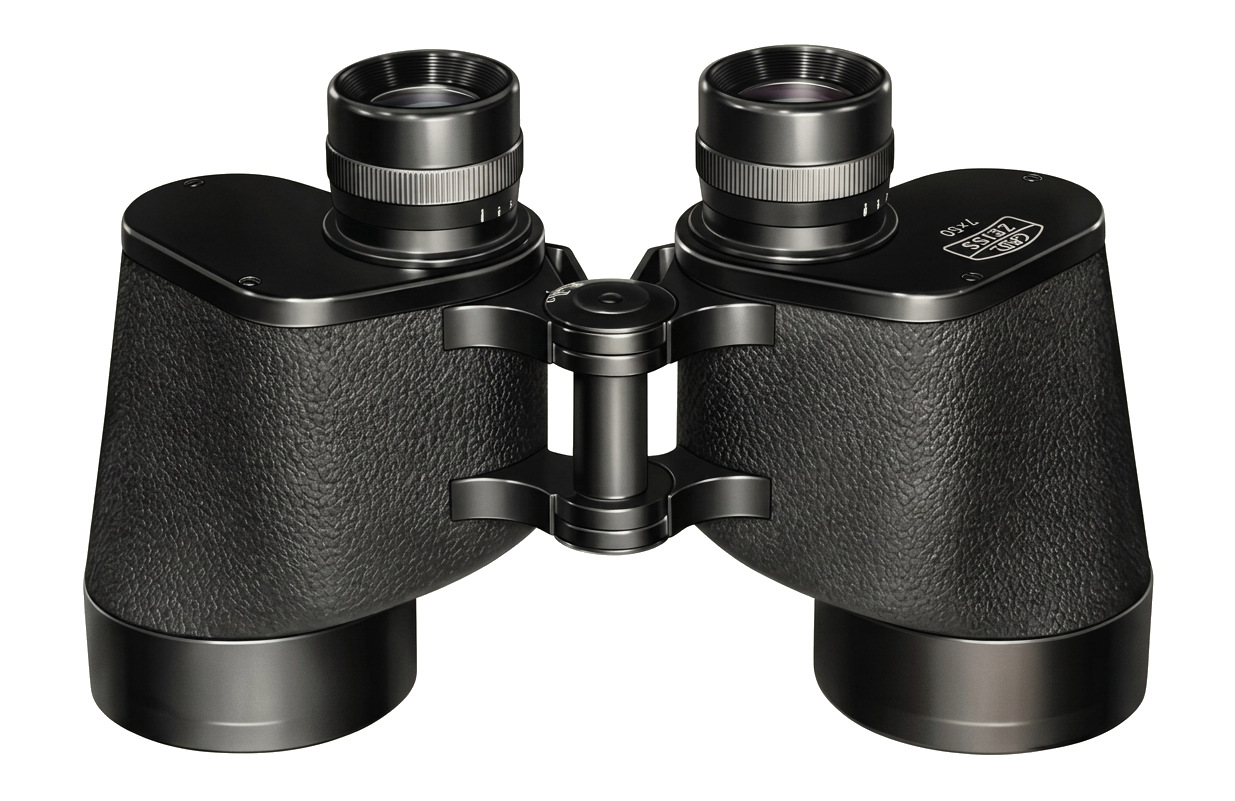

Lornetka Carl Zeiss 7x50 produkowana w latach 1956-1961.

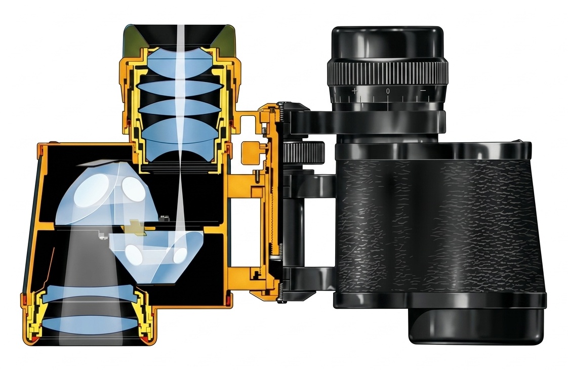

Ponieważ przejęte przez Rosjan zakłady w Jenie prawie od razu po zakończeniu działań wojennych zaczęły produkować sporą część zaprojektowanych przed wojną modeli, zachodnioniemiecki Zeiss zdecydował się na wejście na rynek z zupełnie nowymi konstrukcjami. Ich zaprojektowanie oraz przygotowanie linii produkcyjnych musiało jednak potrwać, więc pierwsze lornetki pojawiły się na rynku dopiero w połowie lat 50-tych XX wieku. Mieliśmy tutaj do czynienia z klasycznymi modelami z pryzmatami Porro I. Wyróżnikiem były dzielone powietrzem obiektywy, które, formalnie rzecz biorąc, były teleobiektywami, więc wysuwały płaszczyznę główną przed układ optyczny, a więc pozwalały budować lornetki wyraźnie krótsze niż te, które były wyposażone w typowe obiektywy achromatyczne.

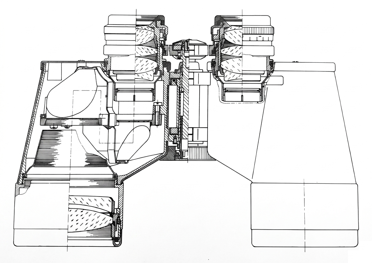

Budowa lornetki Carl Zeiss 10x50.

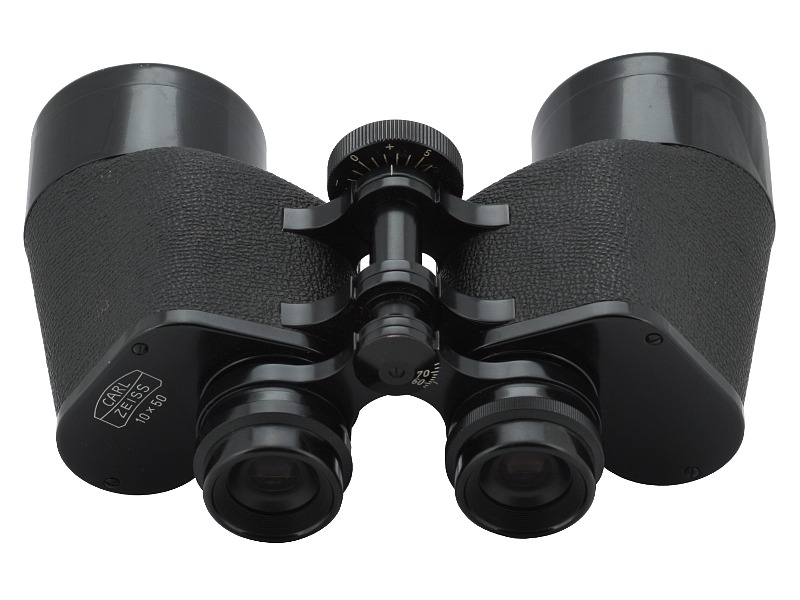

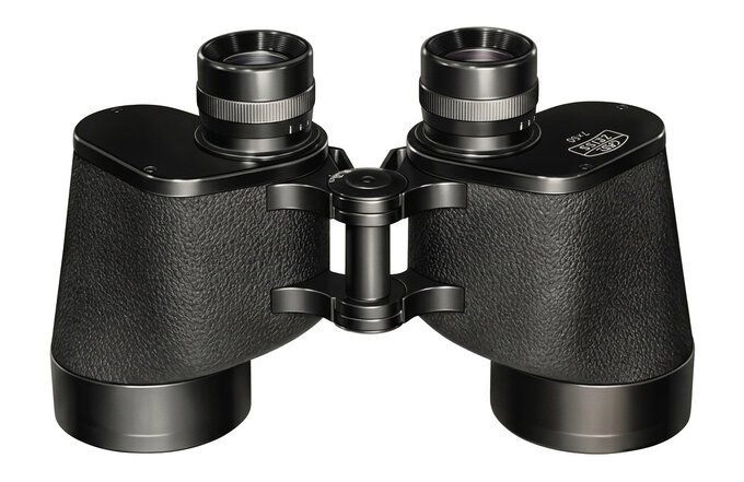

Na początku pojawił się więc model 8x30, potem 6x30, a następnie seria 50-tek, czyli 7x50, 8x50 i 10x50. Model 7x50 został wyposażony w indywidualny system ustawiania ostrości natomiast 8x50 i 10x50 w śrubę centralną. Ciekawe jest to, że wszystkie 50-tki, niezależnie od powiększenia, miały dokładnie takie samo pole widzenia wynoszące 7.4 stopnia.
Lornetka Carl Zeiss 10x50 produkowana w latach 1957-1969.
