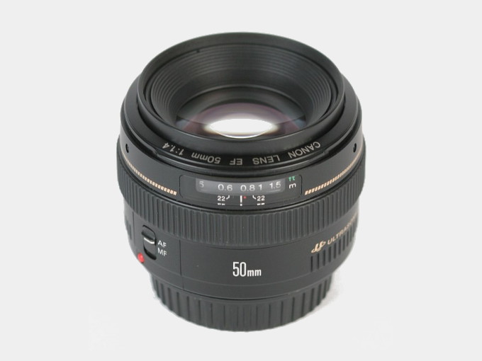

Problem z obiektywem EF 50 mm f/1.4 USM - Canon opublikował notę serwisową
Według firmy Canon niektóre egzemplarze obiektywu EF 50 mm f/1.4 USM wykazują nieprawidłowe działanie regulacji ostrości. Obiektywy, u których występuj ten problem będą naprawione za darmo.
Poniżej publikujemy obszerny fragment noty serwisowej opublikowanej przez firmę Canon:
Błędne ustawienie ostrości w trybie AF lub MF (z dnia 29 sierpnia 2017 r.)
Ustaliliśmy, że niektóre obiektywy EF 50mm f/1.4 USM wykazują nieprawidłowe działanie regulacji ostrości.
W trybie AF lub MF przy zmianie ustawienia ostrości z nieskończoności na bliski plan działanie mechanizmu regulacji ostrości zostaje zatrzymane w pobliżu obszaru zaznaczonego okręgiem na ilustracji.

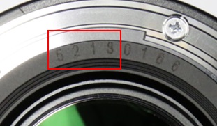

Produkty, których dotyczy problem
Jeśli pierwsze cztery cyfry (od lewej) numeru seryjnego na obiektywie (patrz ilustracja poniżej) to „4918”, „5018”, „5118”, „5218”, „5318” lub „5418”, w obiektywie może występować omawiany problem.
Produkty, których może dotyczyć problem, zostaną sprawdzone i, w razie potrzeby, bezpłatnie naprawione. Osoby, które posiadają potencjalnie wadliwy produkt, prosimy o kontakt w celu skorzystania z dalszej pomocy.
W ramach przygotowania produktu do sprawdzenia należy założyć dekiel na obiektyw i dekiel przeciwkurzowy.

Jeśli dobrze rozszyfrowałem numery, chodzi o produkcję od stycznia do czerwca 2017 r. (Albo od grudnia do maja 2009 r, bo numerują cyklicznie - ale raczej to pierwsze).
