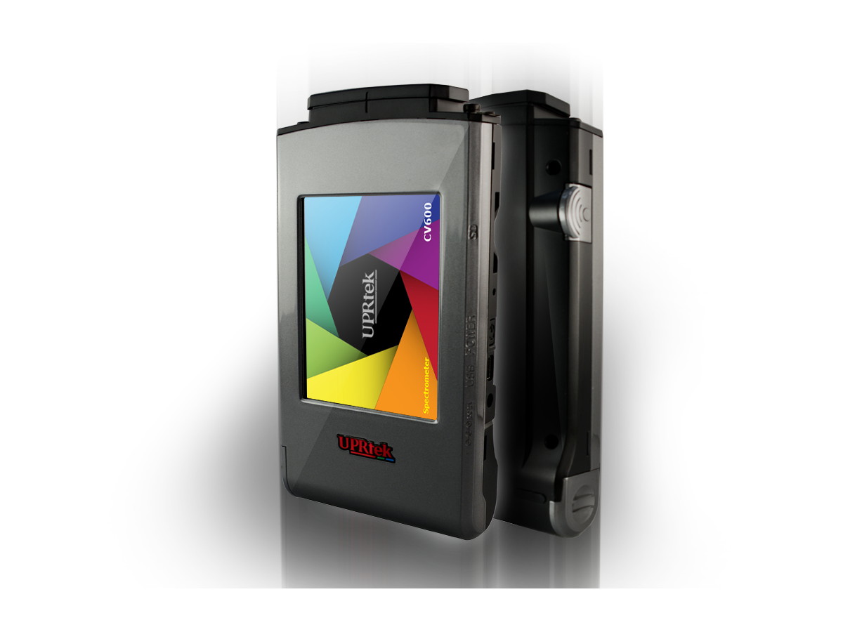

W ofercie firmy UPRtek pojawił się spektralny miernik oświetlenia CV600. To profesjonalne urządzenie służące do pomiaru barw, światła i ekspozycji, które przeznaczone jest dla fotografów, filmowców i operatorów kamer.
UPRtek przedstawia rewolucyjny spektrokolorymetr CV600.
Firma UPRtek wprowadziła na rynek spektralny miernik oświetlenia CV600 – profesjonalne urządzenie do pomiaru barw, światła i ekspozycji. CV600 jest idealnym rozwiązaniem dla filmowców, operatorów kamer i fotografów ceniących dokładne odwzorowanie barw i spójność oświetlenia w każdym ujęciu.
Ten poręczny miernik przyczyni się do oszczędności czasu i pieniędzy, umożliwiając wykonanie sesji w kontrolowanych warunkach. Pomiary i informacje o ustawieniach zostaną zapisane na wymiennej karcie SD, umożliwiając tworzenie zewnętrznej biblioteki odczytów i możliwość wykorzystania ich w późniejszym czasie.
Miernik jest bardzo kompaktowy i łatwy w obsłudze. Dysponuje szerokim zakresem trybów pomiaru, które pomagają eliminować etap domysłów w zakresie ustawień oświetlenia, co znacznie skraca czas pracy. Spektrokolorymetr będzie doskonałym akcesorium dla każdego kreatywnego profesjonalisty, który wymaga dokładnego i powtarzalnego oświetlenia w studio i poza nim.
W trybie podstawowym, dotykowy ekran CV600 można ustawić tak, aby wyświetlał cztery punkty pomiarowe wybrane przez użytkownika, wszystkie na jednym ekranie. Przykładowo, spośród różnych opcji wyświetlania użytkownik może wybrać odczyt:
  • Temperatury barwowej (CCT) w Kelwinach
  • Współczynnika oddawania barwy (CRI) w zakresie widma od R1 do R15
  • Współczynnika TLCI – nowy sposób określania jakości oświetlenia używanych do rejestracji
  • obrazów wprowadzony przez Europejską Unię Nadawców Telewizyjnych w 2012 roku
  • Natężenia światła w Luksach
Tryby zaawansowane obejmują odczyt: CRI, migotania, filtrów, ekspozycji, widma, TM-30 oraz CIE.
Spektrokolorymetr UPRtek CV600 dostępny w cenie PLN 6929 z VAT zostanie zaprezentowany w przyszłym miesiącu na targach IBC w Amsterdamie. Zapraszamy na stoisko 9.LP15 w dniach 15-19 września 2017. Przetestuj spektrokolorymetr, obejrzyj prezentacje funkcji oraz skorzystaj z porad ekspertów.
