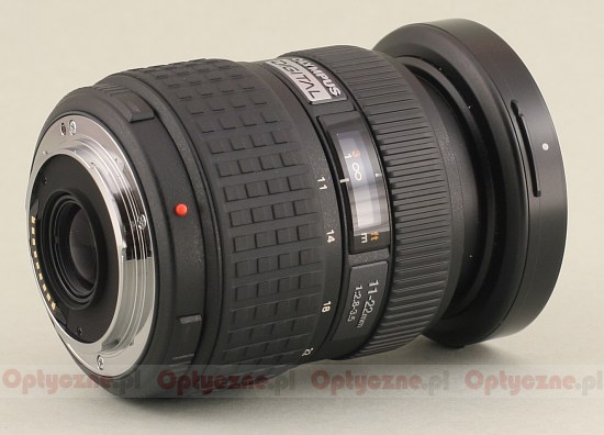

Zaraz za wspomnianym przednim układem soczewek znajduje się spory, wygodny i pracujący właściwie pierścień do manualnego ustawiania ostrości. Ponieważ tryb pracy mechanizmu ustawiającego ostrość wybiera się u Olympusa w korpusie aparatu, na obiektywie nie znajdziemy żadnego przełącznika, jednak warto wiedzieć, że producent daje nam możliwość wielu ustawień, zarówno trybu AF, MF, jak i mieszanego, w którym możemy ręcznie i na bieżąco poprawiać to, co ustawi tandem aparat plus obiektyw.
Za pierścieniem znajdziemy czytelną skalę ostrości umieszczoną pod szybką i wyrażoną zarówno w metrach jak i stopach. Poniżej mamy bardzo duży i wygodny pierścień do zmiany ogniskowej. Pracuje on płynnie i z należytym oporem, choć przy ogniskowych 11-14 mm opór ten jest ciut większy niż w pozostałym zakresie. Uszczelniony korpus obiektywu kończy się metalowym bagnetem. Z drugiej strony znajdziemy za to nierotujące mocowanie filtrów o średnicy 72 mm.

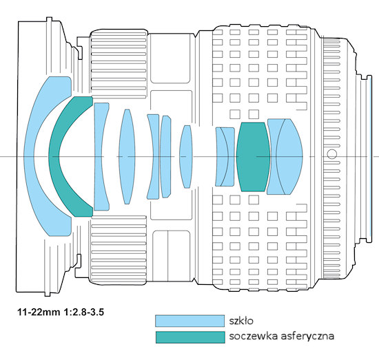

Do konstrukcji wewnętrznej obiektywu użyto 12 soczewek ustawionych w 10 grupach. Przy czym dwie z nich mają kształt asferyczny. W środku znajdziemy także przysłonę o siedmiu listkach, którą możemy przymknąć do wartości f/22.

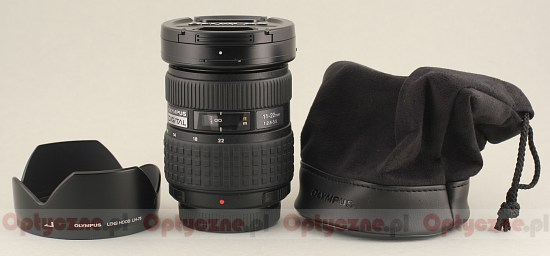

Kupujący w zestawie otrzymuje oba dekielki, tulipanową osłonę przeciwsłoneczną oraz miękki futerał.
