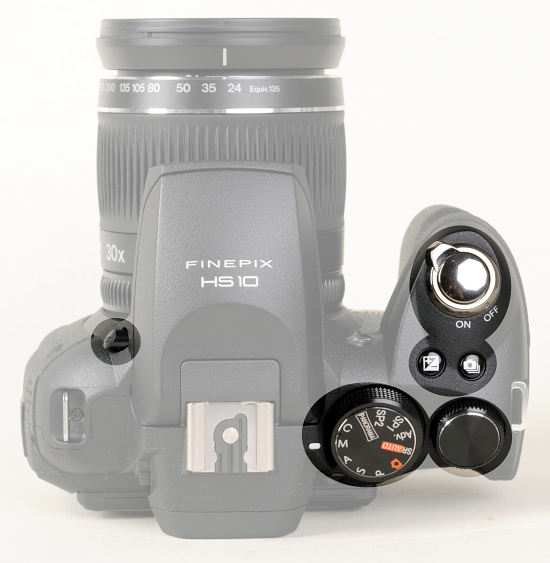

Na korpusie HS10 odnajdziemy dużo przydatnych przycisków ułatwiających szybką obsługę aparatu. Wokół spustu migawki znajduje się włącznik aparatu o podobnej funkcjonalności, jak na przykład w lustrzankach Nikona. Obok, ciągle w zasięgu palca wskazującego, rozmieszczono dwa przyciski do zmiany trybu seryjnego i kompensacji ekspozycji. Kciukiem zaś można sterować pokrętłem do zmiany czasu i przysłony a także kołem nastaw, na którym znajdują się następujące tryby fotografowania:
  • tryby fotografowania: Auto, P, A, S, M,
  • C – tryb zapisu ustawień własnych,
  • SP1 i SP2 – zbiór automatycznych trybów tematycznych (tzw. sceny),
  • SR AUTO – tryb automatycznego rozpoznawania sceny,
  • Adv. – tryby: mało światła, wielokrotne przechwytywanie ruchu, usuwanie ruchu (szczegółowo omówimy to w 3. rozdziale),
  • Panorama – pozwala na wykonanie panoramy z ręki.

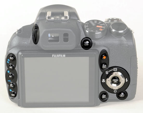

Obok wizjera umieszczono pokrętło do regulacji dioptrażu, a po przeciwnej stronie EVF/LCD – przełącznik wyświetlania pomiędzy ekranem LCD a wizjerem. Natomiast po lewej stronie wyświetlacza mamy rząd przycisków:
  • ISO/powiększanie zdjęcia,
  • AE – pomiar światła i zmiejszanie zdjęcia,
  • AF – wybór punktu AF lub śledzenia oraz wykrywanie twarzy,
  • AF(c-s-m)/info – tryb pracy autofokusu/wyświetlanie informacji w trybie podglądu zdjęć,
  • WB – przycisk balansu bieli i wyszukiwania zdjęć w trybie podglądu obrazu.
Fujifilm FinePix HS10 - Wygląd i jakość wykonania
Po drugiej stronie wyświetlacza znajduje się czerwony przycisk nagrywania filmu, a pod nim przycisk blokady ostrości i pomiaru światła (AE/AF LOCK). Przyciski kierunkowe (z przyciskiem MENU/OK pośrodku) mają dodatkowe funkcje w trybie wykonywania zdjęć: kadrowanie/usuwanie zdjęć, makro, opcje błysku, samowyzwalacz. Dwa ostatnie przyciski to DISP/BACK wyświetlający dodatkowe informacje oraz przycisk podglądu zdjęć.
