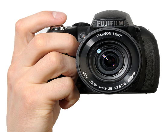

Uchwyt Fuji HS10 jest bardzo dobrze wyprofilowany i na tyle duży, że bardzo wygodnie trzymamy ten aparat podczas fotografowania. Niezwykle dużym ułatwieniem w kwestii obsługi i użytkowania HS10 jest obiektyw z manualnym pierścieniem do zmiany powiększenia. Dzięki niemu, ten aparat kompaktowy użytkuje się jak lustrzankę z obiektywem o dużym zakresie ogniskowych.

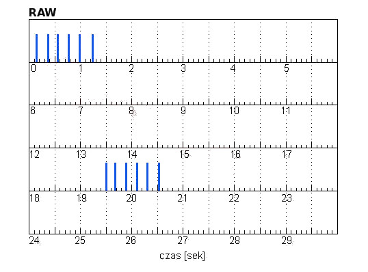

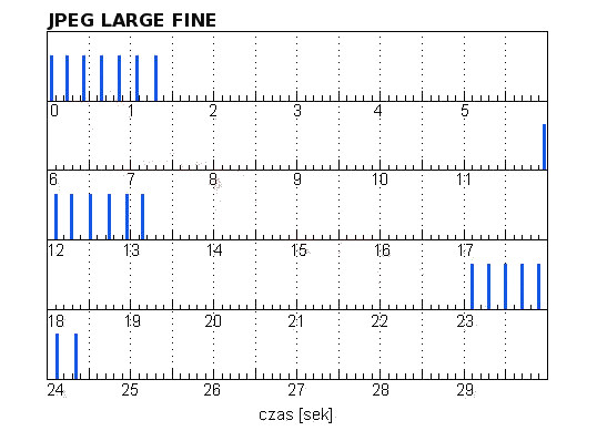

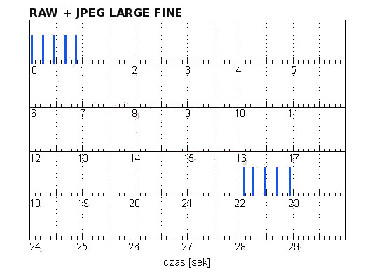

Zdjęcia seryjne
Test szybkości zdjęć seryjnych wykonaliśmy dla trybu High, z kartą SanDisc Extreme III 2.0 GB, przy czułości ustawionej na ISO 1600 i migawce 1/1000 sekundy. Dla poszczególnych rodzajów zapisywanych plików otrzymaliśmy następujące rezultaty dla 30-sekundowego interwału:
  • 12 zdjęć w formacie JPEG,
  • 6 zdjęć w formacie RAW.
Fuji HS10 nie zaimponował nam trybem seryjnym. Przy zapisie JPEG, w trakcie pierwszej półtorej sekundy wykonuje 7 zdjęć, a potem zapisuje je przez około 10 sekund. Po tym czasie znowu może wykonać kolejne 7 zdjęć z taką samą prędkością 5 kl/s. Z podobną prędkością, ale już o jedno zdjęcie mniej, zapisywane są RAW-y. Są one jednak dłużej zapisywane, bo przez około 20 sekund. Kiedy chcemy wykonać zdjęcia seryjne w trybie RAW+JPEG to prędkość serii nie zmieni się, ale bufor zapełni się po 5 zdjęciach.

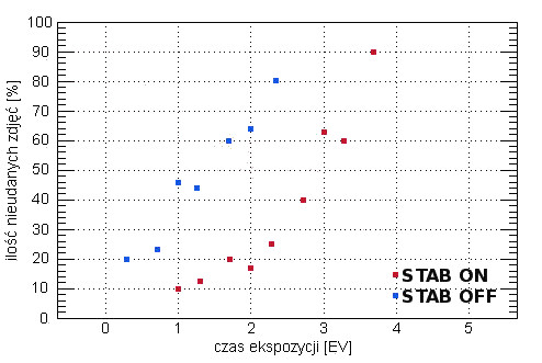

Stabilizację optyczną obrazu oceniamy wykonując serię kilkudziesięciu zdjęć przy zadanym czasie i porównujemy zdjęcia z włączoną i wyłączoną stabilizacją. Następnie na wykresie umieszczamy procentową ilość nieudanych zdjęć. Odległość pomiędzy liniami dopasowanymi do punktów pomiarowych jest efektywną miarą stabilizacji.
Skuteczność stabilizacji obrazu w HS10 jest nieduża, ale wyraźnie lepsza od S200EXR. W naszym teście przy ogniskowej 50 mm osiągnęliśmy maksymalną wartość około 1.5 EV.
