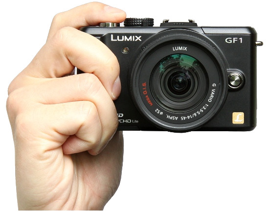

Panasonic GF1 jest aparatem zbliżonym pod względem wielkości do kompaktów, jednak oferującym rozwiązania i możliwości, którymi nie powstydziłaby się porządna amatorska lustrzanka. Ze względu na niewielkie rozmiary, jeśli chodzi o wygodę uchwytu GF1 trzeba się zatem liczyć z pewnym kompromisem. Aparat nie posiada w zasadzie rękojeści. Na przedniej ściance znalazło się jedynie niewielkie wybrzuszenie, o które można zaprzeć palce, a miejsce na tylnej ściance gdzie przypada kciuk, zostało delikatnie wyprofilowane. Takie rozwiązanie na pewno nie sprawdzi się podczas długotrwałego trzymania aparatu, zwłaszcza, że zaczepiony z prawej strony pasek dodatkowo utrudnia wygodne ułożenie dłoni. Jednak w sytuacjach kiedy aparat bierzemy do ręki od czasu do czasu i jednorazowo trzymamy przez kilka minut, takie rozwiązanie powinno być wystarczające.

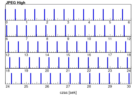

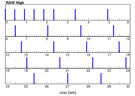

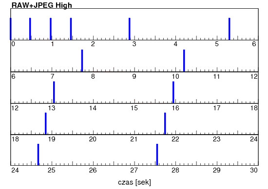

Panasonic GF1 posiada 2 tryby zdjęć seryjnych: High i Low. Pierwszy z nich umożliwia fotografowanie z maksymalną prędkością 3 kl/s, a drugi z prędkością 2 kl/s. W przypadku zapisywania plików JPEG instrukcja aparatu nie specyfikuje dokładnej liczby zdjęć możliwych do wykonania z maksymalną prędkością. Mowa jest tylko o zależności od wolnego miejsca na karcie pamięci oraz parametrów takich jak rozmiar zdjęcia, jakość, czułość. Przy zapisywaniu plików RAW, z maksymalną prędkością można wykonać do 7 zdjęć, a w przypadku RAW+JPEG do 4.
Test zdjęć seryjnych wykonaliśmy z kartą SDHC SanDisk Extreme III o pojemności 8 GB, przy ustawionej czułości ISO 1600 i migawce 1/1000 sekundy. Zdjęcia w formacie RAW zajmowały 13.9 MB, a pliki JPEG LARGE FINE o rozdzielczości 4000×3000, 4.8 MB. Tryb seryjny przetestowaliśmy osobno dla plików JPEG, RAW oraz RAW+JPEG. W 30-sekundowym czasie testowym otrzymaliśmy następujące rezultaty:
- Tryb High:
- 65 zdjęć JPEG LARGE FINE ze średnią prędkością około 2.2 kl/s,
- 23 zdjęcia RAW ze średnią prędkością około 0.8 kl/s,
- 14 zdjęć RAW+JPEG ze średnią prędkością około 0.5 kl/s.
- Tryb Low:
- 50 zdjęć JPEG LARGE FINE ze średnią prędkością około 1.7 kl/s,
- 22 zdjęcia RAW ze średnią prędkością około 0.7 kl/s,
Dla plików JPEG aparat utrzymuje mniej więcej stałą prędkość fotografowania przez całe 30 sekund, jednak wynosi ona tylko 2.2 kl/s. Do deklarowanych 3 kl/s trochę zatem brakuje. W przypadku plików RAW aparat wykonuje 6 zdjęć z maksymalną prędkością 2.15 kl/s, która podobnie jak dla plików JPEG jest mniejsza od deklarowanej. Następnie tryb seryjny zwalnia do prędkości około 0.65 kl/s. Zapisując RAW-y razem z JPEG-ami zanotowaliśmy maksymalną prędkość na poziomie około 2.1 kl/s, z którą aparat wykonał jedynie 4 zdjęcia. Do końca testu fotografowanie odbywało się z prędkością około 0.38 kl/s.

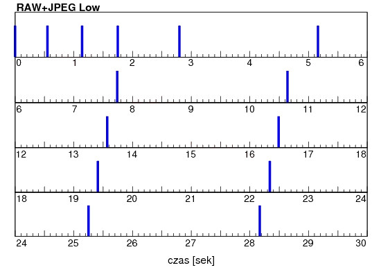

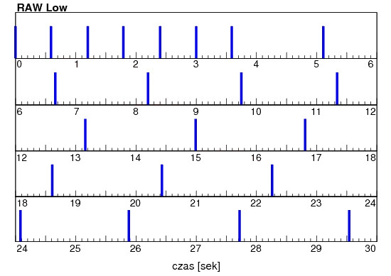

Poniżej przedstawiamy wykresy z wynikami otrzymanymi w trybie Low.
Podobnie jak w trybie High również w tym przypadku przy zapisywaniu plików JPEG aparat utrzymywał mniej więcej stałą prędkość fotografowania przez cały 30-sekundowy test. Wyniosła ona około 1.7 kl/s, czyli trochę mniej niż zakładane 2 kl/s. Przy zapisywaniu plików RAW aparat wykonał 7 zdjęć z maksymalna prędkość wynoszącą również około 1.7 kl/s, a następnie zwolnił do 0.58 kl/s. Maksymalna prędkość przy zapisie RAW+JPEG wynosi także 1.7 kl/s, a aparat wykonuje 4 zdjęcia i następnie zwalnia do 0.38 kl/s.
Z powyższych wyników widać, że w obu trybach aparat nie osiągnął zakładanych prędkości. Trzeba jednak zauważyć, że po pierwsze instrukcja aparatu informuje, że prędkość fotografowania może być niższa w zależności od wielkości zdjęcia, jakości czy użytej czułości. Po drugie warunki w jakich wykonujemy nasz test zdjęć seryjnych są jednak dość wymagające.
