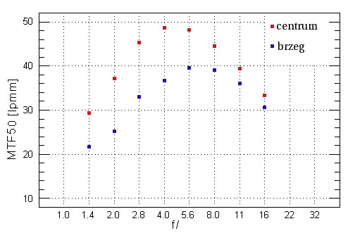

Starsze konstrukcje 1.4/50 miały duże problemy na maksymalnym otworze względnym, który trudno było uznać za użyteczny. Warto tutaj wspomnieć, że testowane na 10-megapikselowych matrycach obiektywy Nikona, Pentaxa i Sony, dla przysłony f/1.4, notowały wyniki od 25 do 27 lpmm, a więc poniżej poziomu przyzwoitości ustawionego przez nas na 30 lpmm. Jak sprawia się Zeiss, którego także przetestowaliśmy na 10-megapikselowej matrycy Nikona D200? Spójrzmy na poniższy rysunek.
Carl Zeiss Planar T* 50 mm f/1.4 ZF/ZK/ZE - Rozdzielczość obrazu
Jak widać, jest lepiej, bo Zeiss ociera się o owe 30 lpmm, dzięki czemu na maksymalnym otworze uzyskane obrazy mają użyteczną jakość. Wraz z przymykaniem przysłony sytuacja szybko robi się rewelacyjna, pokazując wyraźnie, że mamy do czynienia z nową i świetną konstrukcją optyczną. Tak naprawdę na przysłonie f/4.0 Zeiss osiąga rekordową dla matryc APS-C/DX wartość 48.8 ±0.4 lpmm. Nic dodać, nic ująć.
Brzeg kadru nie prezentuje się już tak rewelacyjnie. Trochę pogrymasić można, a nawet należy, na zachowanie w okolicach maksymalnego otworu, gdzie po obiektywie tej klasy oczekiwać można lepszych osiągów. Dla odmiany dla przysłony f/5.6 Zeiss osiąga wartość 39.5 lpmm, co jest formalnie najwyższym wynikiem uzyskanym na brzegu kadru przez wszystkie testowane przez nas 50-tki o świetle f/1.4.
