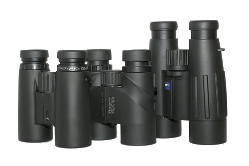

Podobno rozmiar nie ma znaczenia, ale na końcu tego rozdziału kilka słów o nim napiszemy. Lornetki klasy 42 mm są uznawane za niewielkie, lecz nawet w ich klasie występują znaczne różnice w gabarytach. Wystarczy tutaj spojrzeć na poniższe zdjęcie pokazujące dwie najmniejsze lornetki dachowe biorące udział w naszym teście - Opticrona Discovery WP i Hawke Frontier i największą - Zeissa Victory FL.

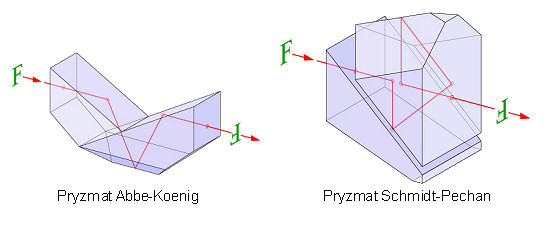

Tu znów do głosu dochodzą pryzmaty. W lornetkach dachowych można je
ułożyć w dwóch systemach - powszechniejszym Schmidta-Peschana i rzadziej
spotykanym Abbe-Koeniga. Pierwszy system pozwala skonstruować lornetkę
mniejszą gabarytami, jest prostszy w konstrukcji ale nie korzysta z
zasady całkowitego wewnętrznego odbicia i wymaga napylania dodatkowej
warstwy odbijającej, co zawsze odbija się na transmisji. Pryzmaty
Abbe-Koeniga, dla odmiany, jeśli zapomnimy o pochłanianiu światła w
szkle, dają nam transmisję bliską 100% bo korzystają z zasady całkowitego wewnętrznego odbicia, ale są większe (dłuższe) i trudniejsze w
poprawnym złożeniu. Na kompromis nie poszedł więc tylko Zeiss, wychodząc
ze słusznego chyba założenia, że najważniejsza jest jakość. Efekt widać
od razu, gabaryty największe, ale wynik w teście najlepszy, co
niewątpliwie jest zasługą w dużej mierze świetnych pryzmatów, na których
nie oszczędzano ani odrobinę.
