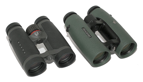

Kolejny zwycięzca to Bushnell Elite. Intrygujące jest to, że Bushnellowi
udało się zrobić coś, na czym poległ Swarovski. Zmniejszenie wagi przy
przejściu od serii SLC do EL, w przypadku tego austriackiego potentata,
odbyło się kosztem jakości obrazu. Bushnell oferuje nam natomiast
lornetkę, która praktycznie niczym nie ustępuje ELce, ma od niej większy
o 1 mm obiektyw, większą wartość odstępu źrenicy, lepszą wartość
odległości z której obraz jest ostry, a jednocześnie jest wyraźnie
mniejsza, lżejsza i prawie dwa razy tańsza! Mówiąc brutalnie, wobec
obecności na rynku Elitki, kupowanie ELki Swarovskiego straciło jakikolwiek
sens.

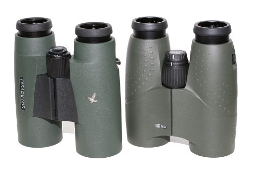

Spośród pretendentów do tronu zdecydowanie swojej pozycji nie obroniły
Kahles, Meopta i Opticron. Kahles za poważną wpadkę z kontrolą jakości
związaną z obecnością brudu na optyce, który przystoi może bazarowej
chińskiej tandecie, ale nie lornetce za 3000 zł. Meopta za żółty obraz
rodem z poprzedniej epoki i poważną różnicę w transmisji pomiędzy jednym
tubusem a drugim. Opticron zaś, jak na razie, próbuje walczyć z wielką
trójką tylko ceną - ona jest bowiem do nich zbliżona, jakość już nie.
