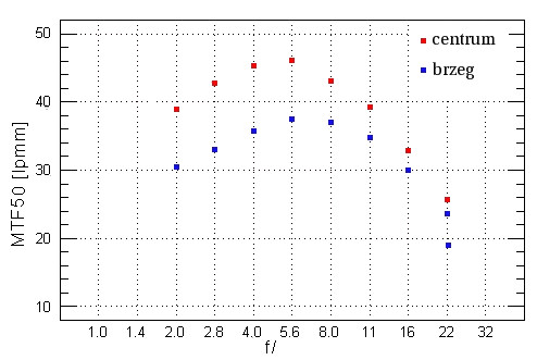

Rozdzielczość Zeissa 2/35 została przetestowana w oparciu o pliki RAW uzyskane przy pomocy aparatu Nikon D200. Błędy pomiarowe sięgały niespełna 1 lpmm dla maksymalnego otworu i malały do 0.2-0.3 lpmm dla obiektywu mocno domkniętego. Poniższy wykres pokazuje zachowanie Zeissa zarówno w centrum, jak i na brzegu kadru. Omówmy najpierw to pierwsze.
Carl Zeiss Distagon T* 35 mm f/2 ZF/ZK/ZS/ZE - Rozdzielczość obrazu
Na widok takich wykresów ręce same składają się do oklasków. Szczególnie podoba nam się zachowanie na maksymalnym otworze. Mało który jasny obiektyw szerokokątny, maksymalnie otwarty, daje MTFy sięgające prawie 40 lpmm, a więc obrazy bardzo ostre! Warto tutaj zaznaczyć, że Zeiss niejako deklasuje inne obiektywy o parametrach 2/35. Dla przysłony f/2.0 jest z nim w stanie konkurować tylko L-ka Canona 1.4/35, która na tej przysłonie minimalnie przekracza poziom 40 lpmm i to na dodatek na mniej upakowanej matrycy Canona 20D. Warto jednak pamiętać, że 35L jest droższa od Zeissa i w jej przypadku f/2.0 oznacza obiektyw przymknięty o jedną działkę, a więc z aberracjami już zauważalnie obniżonymi.
Za zachowanie na brzegu kadru, Zeiss zasłużył na prawie takie same pochwały. Znów nasze uznanie wzbudza maksymalny otwór, który daje nam MTFy większe od 30 lpmm, a więc w pełni użyteczne. Potem jest tylko lepiej. Wyższych wyników nie osiąga tutaj żaden konkurent, a Zeiss zdaje się lekko dominować nawet nad droższą L-ką.

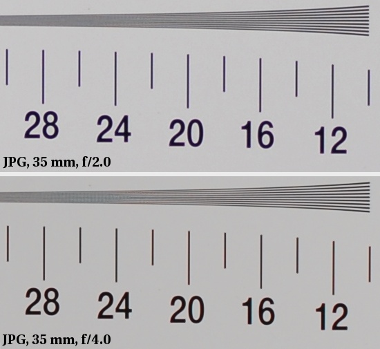

Na zakończenie prezentujemy wycinki naszej tablicy testowej uzyskane na plikach JPEG, zapisywanych równolegle z plikami RAW.
