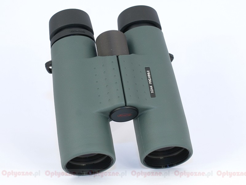

Kowa to japoński producent o dość skromnej, ale bardzo znanej na rynku, ofercie. Jej flagową częścią są, instrumenty przeznaczone głównie dla ornitologów. W roku 2007 oferta ta została poszerzona o lornetki o średnicy obiektywu 44 mm. Jak zapewnia firma, lornetki te są zaprojektowane tak aby były jak najlżejsze i najbardziej poręczne, przy jednoczesnym zachowaniu wysokiej jakości optyki. Ich konstrukcja opiera się o ustawione w systemie dachowym pryzmaty Schmidta-Pechana zbudowane ze szkła BaK-4 i pokryte powłokami fazowymi. Jedna z krawędzi pryzmatu Pechana nie zapewnia całkowitego odbicia i przez to musi być pokryta dodatkową powłoką odbijającą. Kowa zastosowała tu specjalnie zaprojektowaną powłokę C3, która minimalizuje straty światła do tylko 1%. To wynik o ładnych kilka procent lepszy (na krańcach zakresu widzialnego nawet ponad 10% lepszy) niż w przypadku standardowo stosowanych powłok aluminiowych.
Dodatkowo w obiektywach zastosowano szkło niskodyspersyjne XD, którego zadaniem jest niwelowanie aberracji chromatycznej i sferycznej. Lornetka obecna w teście była wodoodporna i wypełniona azotem, a jej obudowa wykonana ze stopów magnezowych obitych wysokiej klasy gumą.

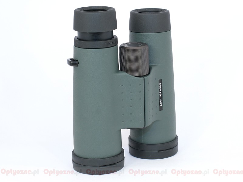

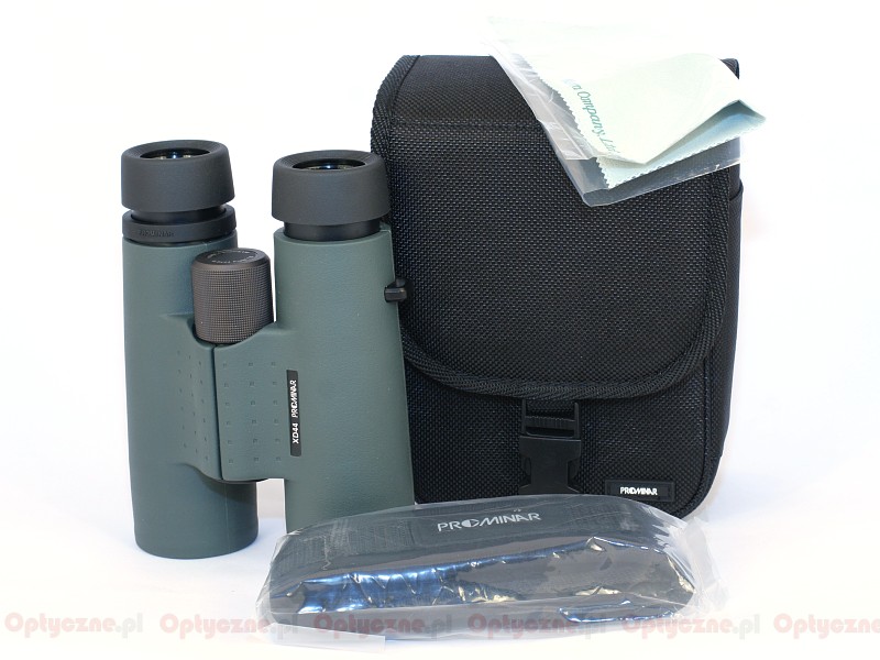

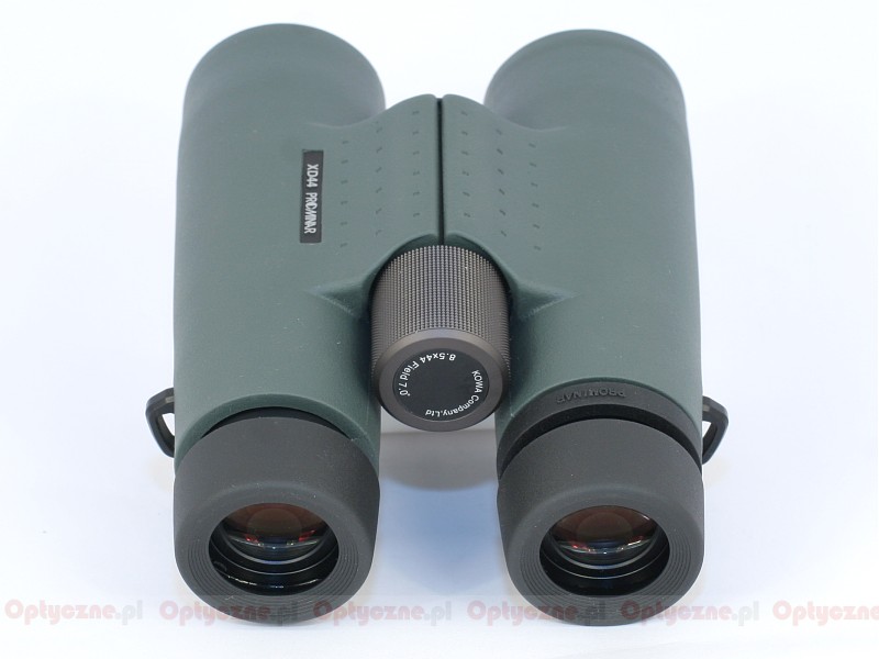

Zdjęcia lornetki
  • Lornetka Kowa Genesis 8.5x44

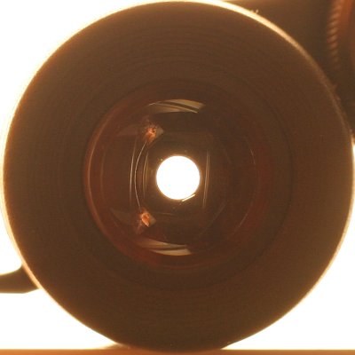

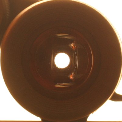

Wewnętrzne odblaski
Lewy: Prawy:
Kowa Genesis 8.5x44 - Wewnętrzne odblaski - Lewy Kowa Genesis 8.5x44 - Wewnętrzne odblaski - Prawy
Zauważalne, ale na rozsądnym poziomie.
3.3 / 5.0 pkt
Obudowa Solidna i masywna. Stopniowane plastikowe muszle. Żadnych zastrzeżeń. Dobrze leży w ręku i przy oku. Obita dobrej jakości gumą. 8 / 8.0 pkt
Ogniskowanie Śruba centralna bardzo wygodna, chodzi płynnie i precyzyjnie (530 stopni). Indywidualne na prawym okularze wygodne, stopniowane, rusza zewnętrzną soczewką. 4.8 / 5.0 pkt

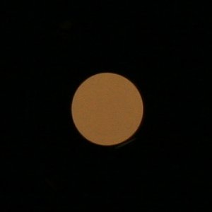

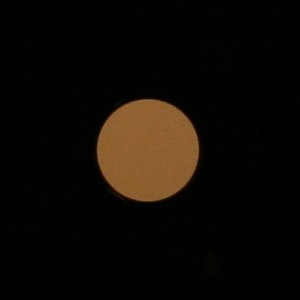

Winietowanie centralne
Lewy: Prawy:
Kowa Genesis 8.5x44 - Winietowanie centralne - Lewy Kowa Genesis 8.5x44 - Winietowanie centralne - Prawy
OL: 0.3%, OP: 0.0%.
8 / 8.0 pkt
