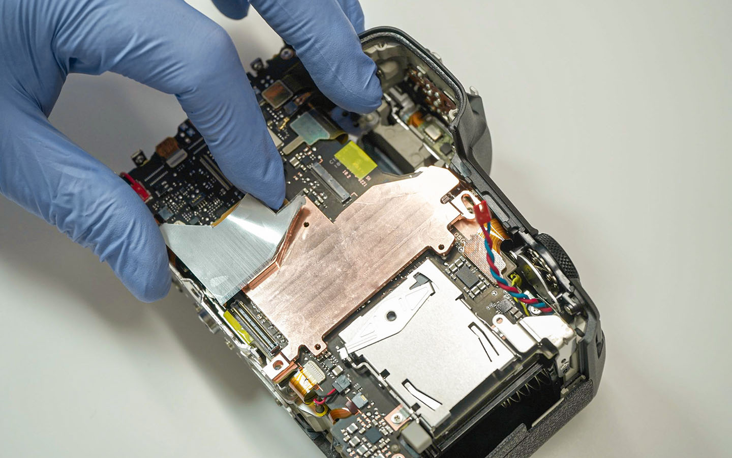

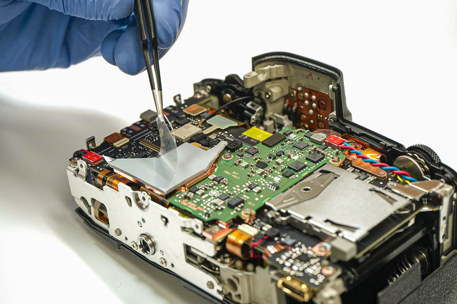

Canon EOS R5 z lepszym chłodzeniem
Amerykańska firma Kolari Vision wprowadziła do oferty modyfikację Canona R5, która ogranicza jego problemy z przegrzewaniem się podczas filmowania.
Przeróbka polega na dodaniu do obudowy radiatora, który mieści się pomiędzy procesorem, a znajdującą się powyżej niego płytką drukowaną. Pomaga on wyprowadzić ciepło z procesora na obudowę. Przy tym całość mieści się wewnątrz korpusu aparatu, czyli nie zmienia jego wyglądu ani nie ma negatywnego wpływu na uszczelnienia.
Według deklaracji Kolari Vision, przerobiony aparat jest w stanie, przy 20°C, filmować w rozdzielczości 8K przez 44 minuty zamiast przez 23 minuty. Szybciej również "dochodzi do siebie" przy przegrzaniu. W drugim teście, przeprowadzonym przy 15°C, aparat był w stanie filmować w 8K bez żadnych przerw na wystygnięcie.
Usługę modyfikacji wyceniono na niecałe 400 dolarów. Więcej informacji na jej temat można znaleźć na stronie Kolari Vision.

Canon nie może tego tak zrobić bo obudowa byłaby zbyt gorąca i narażałby się na pozwy. Nie ma problemu jak sam świadomie sobie zrobi taki mod. Bo albo wtedy gdy filmuje to trzyma aparat w klatce, albo na statywie, albo pracuje w chłodniejszym klimacie.
Canon dał ciała bo wiedząc że tego ciepłą nie da się wypromieniować przez obudowę zachowując jej odpowiednio niską temperaturę powinien zrobić dwie wersję .Jedną taką jak obecna, a drugą z aktywnym chłodzeniem i bez limitów nagrywania.

(art.)" Pomaga on wyprowadzić ciepło z procesora na obudowę. Przy tym całość mieści się wewnątrz korpusu aparatu, czyli nie zmienia jego wyglądu ani nie ma negatywnego wpływu na uszczelnienia. "

"Technologia odprowadzania ciepła nie tylko z urządzeń elektronicznych, to coś bardzo elementarnego. Z nowoczesnych rozwiązań można wymienić "przewód cieplny" czy "rurę cieplną", patent na coś, co przez niewielkie przekroje potrafi odprowadzać ogromne ilości ciepła."
I co dalej? Na końcu heatpipe'a musisz dać radiator którego użytkownik nie ma prawa dotknąć. Jak to chcesz ogarnąć w aparacie?
Kilka dni po premierze różni ludzie robili testy. Wsadzili w środek większy radiator i aparat był w stanie dłużej filmować, tyle że nie było gdzie tego ciepła odprowadzić z wewnątrz szczelnej obudowy. Bo sama powierzchnia obudowy cieplejsza już być nie może bo takie są przepisy.
Niestety. Kiedyś Canon miał fajne procki a teraz najwyraźniej są mniej energooszczędne od konkurencji stąd i większe problemy z odprowadzeniem ciepła.
"Jeśli ktoś zaprojektował taka poprawkę do firmowego produktu, to znaczy, że firma robiła projekt na kolanie. Nie, nie ma problemu z na przykład poparzeniem usera, bo można zrobić banalny czujnik temperatury, który po osiągnięciu jakiejś jej wartości wyłączy układ wysyłając oczywiście ostrzeżenia i tak dalej."
Ten aparat już teraz czasem minimalnie przekracza dopuszczalne normy temperatury obudowy. To że jakaś firma sobie wpakuje radiator i pozwoli by obudowa nagrzała się do wyższej temperatury to ich sprawa - podobnie jak tuning PC lub samochodów.
"Raczej jestem pewien, że dało by się zrobić obudowę rozprowadzającą ciepło po całej powierzchni"
Pewnie tak. Na pewno dałoby się to bardziej zoptymalizować, ale nie taką prosta modyfikacją jak przedstawiona w tym artykule.
