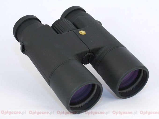

Lornetka Swift Optics 828 HHS Audubon 8.5x44 to jeden ze sztandarowych produktów tej firmy. Świadczy o tym skrót HHS w nazwie, który jest niczym innym, jak inicjałami Humphreya H. Swifta, nieżyjącego już dyrektora Swift Intsruments, którego model 8.5x44 jest ostatnią autorską konstrukcją.
Lornetka jest zbudowana w systemie dachowym zawierającym pryzmaty ze szkła BaK-4, pokryte powłoką fazową. Według producenta, wszystkie granice powietrze-szkło są pokryte wielowarstwowymi powłokami antyodbiciowymi. Wszystko to znajduje się w poręcznej i lekkiej obudowie, która jest wodoodporna i wypełniana azotem. Na uwagę zasługuje mała waga instrumentu wynosząca tylko niespełna 700 gramów, co jest wynikiem bardzo dobrym nawet w klasie instrumentów o obiektywach 40-42 mm. Pochwalić też można odstęp źrenicy wynoszący aż 19 mm, co powoduje, że lornetka bez problemów nadaje się dla osób noszących okulary.

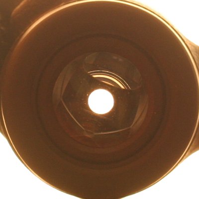

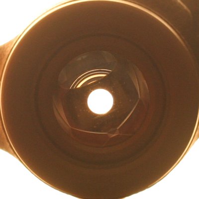

- dobre wyczernienie i czystość wewnątrz lornetki,

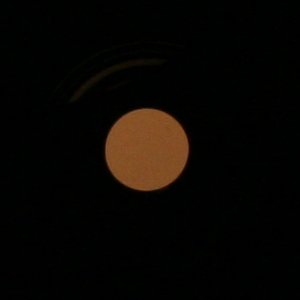

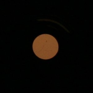

- lekko jajowate źrenice wyjściowe.
Wynik ostateczny wstydu Swiftowi nie przynosi. Problem w tym, że oczekiwałem troszkę wyższych osiągów. Swift wypada w zasadzie tak samo jak Delta Optical i Weaver Grand Slam. O ile od tego drugiego jest tańszy, to od pierwszego droższy, co nie jest dobrą wiadomością.
Szczególnie zawiodłem się na transmisji. Słaby wynik w tej kategorii był widoczny od razu po przyłożeniu lornetki do oka. Widziało się wtedy, że daje ona najciemniejszy obraz z całej grupy biorącej udział w teście.
Sytuacji nie ratują też brzegi pola widzenia, które są dość ciemne i obarczone sporą komą oraz zauważalną dystorsją.
Żeby nie popadać w skrajności, lornetka ma też zalety. Jest solidnie wykonana, ma poręczną i lekką obudowę, dobrze kontroluje astygmatyzm, wyczernieniu i czystości wewnątrz tubusów trudno coś zarzucić i co ważne obraz jest ostry w prawie całym polu widzenia. Jej wynik umieszcza ją na granicy poziomu dobrego i bardzo dobrego, trudno więc mówić o jakimś niezadowoleniu z użytkowania takiego instrumentu.
