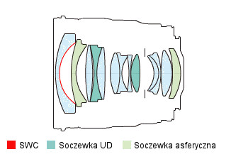

Obiektyw składa się z 13 soczewek ustawionych w 10 grupach. Dwa elementy wykonano z niskodyspersyjnego szkła UD, co ma zagwarantować świetną korekcję aberracji chromatycznej, a dwóm kolejnym soczewkom nadano kształt asferyczny (w technologii „glass mold”). Na granicach powietrze-szkło zastosowano wysokiej klasy powłoki antyodbiciowe, a na wewnętrznej części pierwszej soczewki najnowsze powłoki Subwavelength Structure Coating (SWC). Ich zadaniem jest skuteczne wytłumienie odblasków i zagwarantowanie poprawnej pracy pod ostre światło. Canon chwali się dodatkowo, że we wszystkich elementach optycznych zastosowano szkło wolne od ołowiu. Wewnątrz obiektywu znajdziemy także kołową przysłonę o ośmiu listkach, którą możemy domknąć do f/22.
