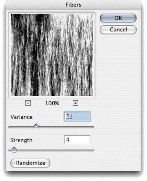

Filtr Fibers (Włókna) znajduje się w menu Filter/Render (Filtr/Rendering). W pewien sposób jest on podobny do filtra Clouds (Chmury). Potrafi on generować abstrakcyjne wzory włókien, co może być przydatne, gdy chcemy utworzyć naturalnie wyglądającą, włóknistą teksturę.
Filtry w Photoshopie - Oświetlenie i rendering
Rysunek 10.8. Filtr Fibers (Włókna)

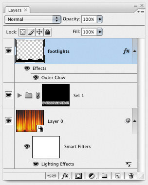

2. Zastosowałem opcję Convert for Smart Filters (Konwertuj na inteligentne filtry) do warstwy tła i umieściłem nad nią warstwę dodającą zarysy reflektorów scenicznych

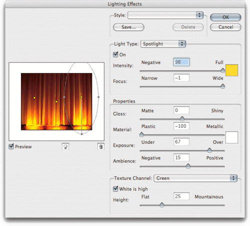

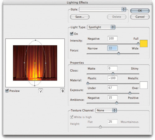

3. Zaznaczyłem warstwę obiektu inteligentnego i wybrałem z menu Filter/Render/Lighting Effects (Filtr/Rendering/Efekty świetlne). Rozpocząłem od dodania jednego reflektora na środku obrazu. Podgląd jest naprawdę niewielki w porównaniu z większością innych filtrów w Photoshopie, ale widać w nim mniej więcej efekt wyjściowy. Można ustawić kolor każdego światła, klikając próbkę koloru, co powoduje otwarcie próbnika kolorów. Jako rodzaj światła wybrałem Spotlight (Punktowe). Aby zmienić pozycję źródła światła lub zmienić szerokość rozproszenia, można przeciągnąć jeden z czterech uchwytów. Korzystając z tego filtra, zazwyczaj rozpoczynam od dopasowania pozycji uchwytów, a następnie koryguję ustawienia Intensity (Intensywn.) i Focus (Skupienie), aby ustalić żądaną charakterystykę światła. Następnie za pomocą suwaka Exposure (Ekspoz.) dopasowałem jasność światła i na koniec skorygowałem suwak Ambience (Otoczenie), aby zwiększyć lub zmniejszyć efekt oświetlenia otoczenia
4. W celu dodania kolejnych świateł można albo przeciągnąć ikonę żarówki (zaznaczoną na rysunku) do obszaru podglądu, albo przeciągnąć jedno z istniejących świateł, trzymając naciśnięty klawisz Filtry w Photoshopie - Oświetlenie i rendering(Mac) Filtry w Photoshopie - Oświetlenie i rendering(PC), aby utworzyć kopię światła. Jak widać, skopiowałem pierwsze światło dwukrotnie, aby utworzyć efekt trzech świateł skierowanych w górę. Jeżeli tworzysz podobny efekt i chcesz skorzystać z niego w przyszłości, kliknij przycisk Save… (Zapisz…), aby zapisać efekt jako wstępne ustawienie
Jedną z wyjątkowych technik, które można wykorzystać w oknie dialogowym Lighting Effects (Efekty świetlne), jest możliwość wykorzystania kanału koloru lub kanału alfa jako mapy tekstury. W przedstawionym poniżej oknie dialogowym wybrałem kanał Green (Zielony) jako Texture Channel (Kanał tekstury). Zaznaczyłem opcję White is high (Biel podniesiona) i ustawiłem wysokość tekstury na 25%. Wyższa wartość spowoduje utworzenie bardziej wyrazistej tekstury

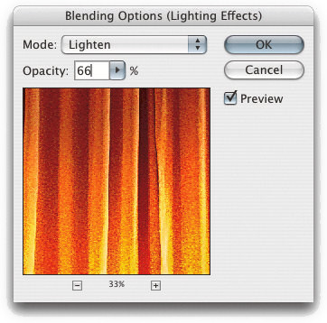

5. Oto ukończona wersja, w której zwykłe zasłony zostały oświetlone za pomocą filtra Lighting Effects (Efekty świetlne). Kliknąłem dwukrotnie ikonę ustawień tego filtra w celu otwarcia okna dialogowego Blending Options (Opcje mieszania), w którym ustawiłem krycie na 66% i tryb mieszania na Lighten (Jaśniej). W celu ukończenia zdjęcia zaznaczyłem warstwę z reflektorami i dodałem warstwę efektu zewnętrznej poświaty, aby renderowana scena miała specyficzną atmosferę, a także dodałem złocisty wzorek

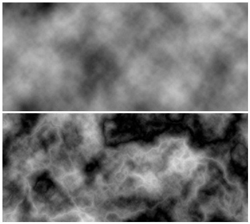

Ten filtr generuje wzorek chmur, wypełniający cały obszar obrazu (lub obszaru zaznaczonego), wykorzystując kolory narzędzia i tła. Wzór chmur zmienia się przy każdym zastosowaniu filtra, więc jego powtórne użycie (Filtry w Photoshopie - Oświetlenie i renderingFiltry w Photoshopie - Oświetlenie i rendering(Mac) Filtry w Photoshopie - Oświetlenie i renderingFiltry w Photoshopie - Oświetlenie i rendering(PC)) utworzy nowy obraz chmur. Jeżeli przytrzymasz naciśnięty klawisz Filtry w Photoshopie - Oświetlenie i rendering(Mac) Filtry w Photoshopie - Oświetlenie i rendering(PC) podczas stosowania filtra Clouds (Chmury), efekt zostanie wzmocniony. Efekty zastosowania filtra Difference Clouds (Chmury różnicowe) kumulują się. Jednokrotne jego zastosowanie powoduje utworzenie wzoru chmur na podstawie odwróconych wartości kolorów. Powtórne użycie tworzy chmury na podstawie pierwotnych kolorów itd., ale po każdym zastosowaniu filtra kontrast wygenerowanego obrazu jest większy.
Rysunek 10.9. U góry — przykład zastosowania filtra Render/Clouds (Rendering/Chmury), a na dole — Render/Difference Clouds (Rendering/Chmury różnicowe)

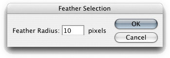

2. Następnie wtopiłem zaznaczenie w niewielkim procencie. W tym przykładzie utworzyłem ramkę o szerokości 60 pikseli i wtopiłem ją o 10 pikseli. Przywróciłem domyślne ustawienia kolorów narzędzia i tła, a następnie wybrałem z menu Filter/Render/Clouds (Filtr/Rendering/Chmury)

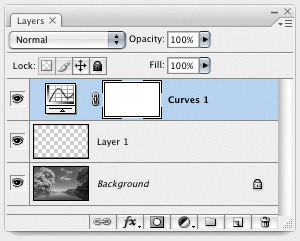

3. Utworzyłem kolejną pustą warstwę i przy wciąż aktywnym zaznaczeniu wypełniłem jego obszar czernią, a następnie ustawiłem tryb mieszania Multiply (Mnożenie)

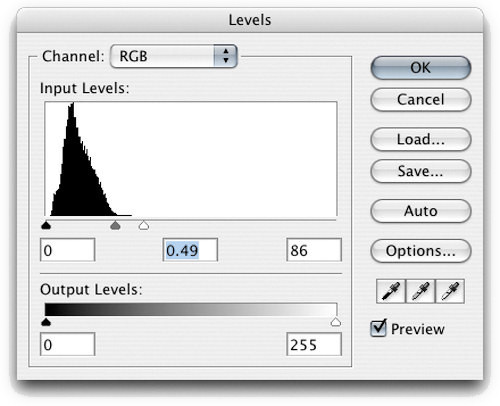

4. Usunąłem zaznaczenie, scaliłem warstwy i zmieniłem tryb mieszania tej scalonej warstwy również na Multiply (Mnożenie). Zastosowałem ekstremalne ustawienia w dopasowaniu Levels (Poziomy), które wzmocniły krawędzie ramki. Na koniec na szczycie stosu warstw dodałem warstwę dopasowania Curves (Krzywe), aby dodać efekt rozdzielonego barwienia

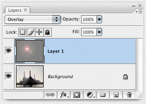

Lens Flare (Flara obiektywu)
Filtr Lens Flare (Flara obiektywu) prawdopodobnie jest nadużywany, ale mimo to jest on idealny przy dodawaniu realistycznego efektu flary obiektywu do obrazów wygenerowanych komputerowo, wprowadzając nieistniejące wzory kojarzone z flarą obiektywu. Zamiast stosowania tego filtra bezpośrednio do warstwy tła, wolę jednak dodawać go do nowej warstwy wypełnionej neutralną szarością przy trybie mieszania ustawionym na Overlay (Nakładka). To umożliwia mi późniejszą zmianę pozycji efektu flary. Inny sposób polega na zastosowaniu filtra do warstwy wypełnionej czernią i ustawieniu trybu mieszania na Screen (Mnożenie odwrotności).

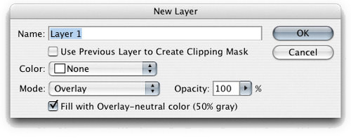

1. Aby utworzyć nową warstwę wypełnioną neutralną szarością, kliknąłem z naciśniętym klawiszem Filtry w Photoshopie - Oświetlenie i rendering(Mac) Filtry w Photoshopie - Oświetlenie i rendering(PC) przycisk Create a new layer (Utwórz warstwę) w palecie Layers (Warstwy), wybrałem tryb mieszania Overlay (Nakładka) i zaznaczyłem opcję Fill with Overlay-neutral color (50%) (Wypełnij kolorem neutralnym dla nakładki (50% szarości))

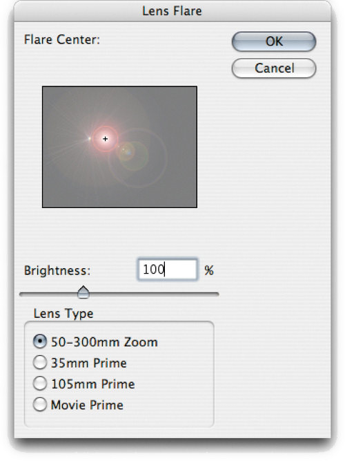

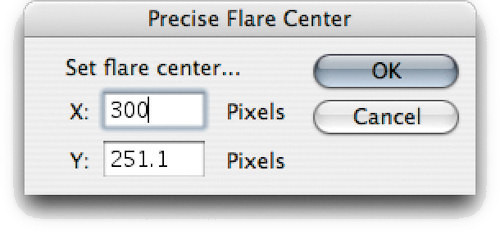

2. Następnie zastosowałem filtr Lens Flare (Flara obiektywu). Pozycję punktu środkowego flary można dopasować w podglądzie w oknie dialogowym. Jeżeli klikniesz w okienku podglądu z naciśniętym klawiszem Filtry w Photoshopie - Oświetlenie i rendering(Mac) Filtry w Photoshopie - Oświetlenie i rendering(PC), zostanie wyświetlone okno dialogowe Precise Flare Center (Precyzyjny środek flary), w którym można wpisać precyzyjne współrzędne środka efektu flary
