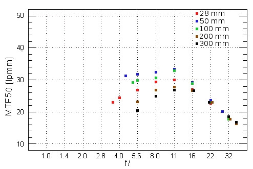

Zdecydowaliśmy się to sprawdzić podłączając Nikkora 28–300 mm VR do pełnoklatkowego Nikona D3x. Test, jak zawsze, przeprowadziliśmy w oparciu o pliki RAW wywoływane bez wyostrzania programem dcraw. Wyniki jakie testowany obiektyw uzyskał w centrum kadru, można obejrzeć na poniższym wykresie.
Nikon Nikkor AF-S 28-300 mm f/3.5-5.6G ED VR - Rozdzielczość obrazu
Gdy przypomnimy sobie, że w testach na D3x za poziom przyzwoitości uznajemy okolice 30 lpmm, a najlepsze obiektywy stałoogniskowe docierają do 46–47 lpmm, nie powinniśmy mieć żadnych powodów do narzekań. Obiektyw nie notuje co prawda rekordów rozdzielczości, ale nikt tego po nim nie oczekuje. Brak rekordów wynika bezpośrednio ze światła obiektywu. Rekordy osiągamy bowiem, gdy ograniczymy aberracje optyczne przymykając obiektyw o 2–3 EV. Gdy obiektyw jest ciemny, przymknięcie o 2–3 EV powoduje, że „lądujemy” w zakresie przysłon, gdzie poważnym ograniczeniem jest dyfrakcja, która nie pozwoli na bicie rekordów.
Jeśli więc weźmiemy to pod uwagę i nie będziemy od Nikkora 28–300 mm oczekiwać obrazów jak u najlepszych „stałek”, z zachowania w centrum kadru możemy być zadowoleni. Cieszy przede wszystkim to, że na maksymalnym otworze względnym, w całym zakresie ogniskowych, osiągany jest poziom przyzwoitości, a lekkie przymknięcie pozwala cieszyć się naprawdę ostrymi zdjęciami.

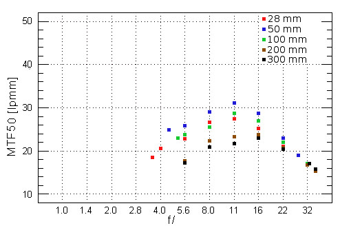

Sprawdźmy teraz jak obiektyw poczyna sobie na brzegu matrycy APS-C/DX. Pozwoli nam na to poniższy wykres.
Tutaj powodów do zadowolenia mamy znacznie mniej. W zasadzie tylko ogniskowe 50–100 mm pozwalają na bezproblemowe używanie wszystkich przysłon i cieszenie się w pełni akceptowalnym obrazem nawet na maksymalnym otworze. Gdy jednak przejdziemy do krańców zakresu ogniskowych, zaczynają się schody. Na ogniskowej 28 mm dopiero przymknięcie obiektywu do f/8.0 pozwala na cieszenie się ostrym obrazem. Dla zakresu 200–300 mm nawet użycie f/8.0 nie daje w pełni zadowalających efektów i dopiero w okolicach f/11, gdy lekko przymkniemy oko, możemy mówić o przyzwoitej jakości obrazu.

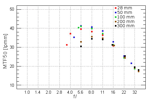

Jeszcze gorzej jest na brzegu pełnej klatki, co można zobaczyć na poniższym wykresie.
Tutaj poziom przyzwoitości jest osiągany tylko dla ogniskowych 50–100 m i okolic przysłony f/11. Jasno widać, że połączenie obiektywu zmiennoogniskowego o tak dużym zakresie i rogów stosunkowo gęsto upakowanej pikselami pełnej klatki, to bardzo trudna kombinacja.
