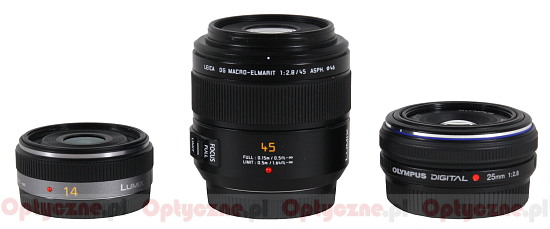

Poniższe zdjęcie pokazuje testowany obiektyw stojący między dwoma „naleśnikami”: Panasonikiem 2.5/14 i Olympusem 2.8/25.

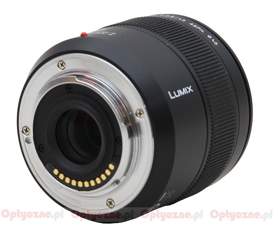

Jak wygląda jakość wykonania i solidność obudowy? Można napisać krótko – świetnie! Obiektyw zaczyna się metalowym bagnetem, który otacza styki i tylną, nieruchomą soczewkę. Ma ona średnicę 18 mm, przez co jest mniejsza od przekątnej matrycy 4/3, która wynosi niespełna 22 mm. Jaki będzie miało to wpływ na jakość obrazu na brzegu kadru, przekonamy się w następnym rozdziale.

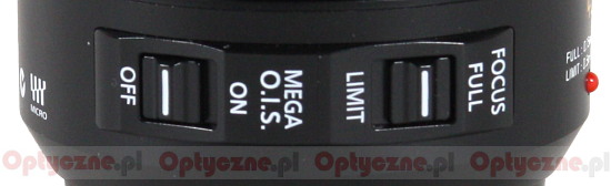

Już na obudowie obiektywu znajdujemy pierwszą część jego korpusu, na której z jednej strony widnieje oznaczenie ogniskowej zapisane charakterystyczną na firmy Leica czcionką. Trochę poniżej mamy opisany zakres odległości w jakich pracuje obiektyw w trybie FULL i LIMIT. Po lewej stronie znajdziemy rząd przełączników. Pierwszy z nich służy do ograniczania zakresu pracy mechanizmu ustawiającego ostrość, a drugi do włączania i wyłączania stabilizacji optycznej. Po drugiej stronie obiektywu, patrząc od góry korpusu, znajdziemy jeszcze informację, że instrument został wyprodukowany w Japonii i że jest przeznaczony do systemu Mikro 4/3.

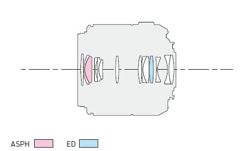

Jeśli chodzi o konstrukcję wewnętrzną, to mamy tutaj do czynienia z 14 soczewkami ustawionymi w 10 grupach. Zastosowano przy tym jeden element z niskodyspersyjnego szkła ED i jeden o kształcie asferycznym. Obrazu całości dopełnia przysłona o siedmiu listkach, którą możemy domknąć do f/22. Warto tutaj przypomnieć, że ze względu na zamkniętą konstrukcję i wewnętrzne ogniskowanie, ogniskowa obiektywu skraca się, gdy przechodzimy do minimalnych odległości ostrzenia. Co więcej, odległość minimalnej ostrości wynosząca w specyfikacjach 15 cm jest podawana, jak zwykle zresztą, od płaszczyzny głównej obiektywu. W rzeczywistości możemy fotografować obiekty znajdujące się w okolicy 7 cm od przedniej soczewki.

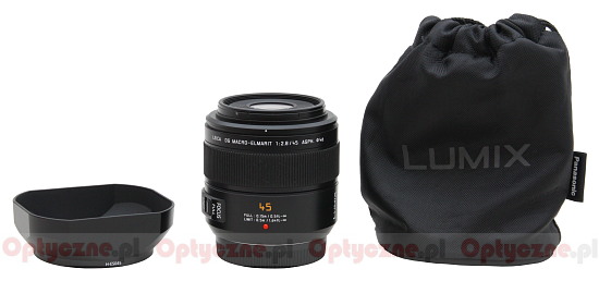

Kupujący dostaje w zestawie oba dekielki, osłonę przeciwsłoneczną i miękki futerał.

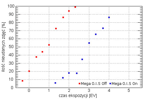

Test stabilizacji przeprowadziliśmy w nasz standardowy sposób. Dla każdego z czasów ekspozycji z zakresu od 1/100 do 1/5 sekundy wykonaliśmy po kilkadziesiąt zdjęć, zarówno ze stabilizacją wyłączoną jak i włączoną. Następnie wyznaczyliśmy odsetek zdjęć poruszonych i wykreśliliśmy go w funkcji czasu ekspozycji wyrażonego w EV (przy czym punkt zerowy odpowiada czasowi 1/80 s). Odpowiedni wykres jest zaprezentowany poniżej.
Panasonic Leica DG Macro-Elmarit 45 mm f/2.8 ASPH. M.O.I.S. - Budowa, jakość wykonania i stabilizacja
Jak widać, skuteczność stabilizacji nie rzuca nas na kolana. Podczas gdy większość droższych i stabilizowanych obiektywów Canona, Nikona czy Sigmy jest w stanie uzyskiwać wyniki na poziomie 3 EV, a najlepsze z nich nawet na poziomie 4 EV, to wynik Panasonica sięgający około 2.3 EV nie wygląda tutaj dobrze. Tym bardziej, że skuteczność na poziomie 2–2.5 EV uzyskuje stabilizacja matrycy zaimplementowana w korpusach Mikro 4/3 firmy Olympus.
