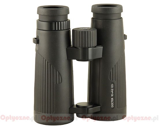

Lornetki mają standardowe w tej klasie sprzętu parametry 8×42 i 10×42. Obie nowości to lornetki dachowe z pryzmatami Schmidta-Pechana. Według producenta na wszystkie granice powietrze-szkło nałożono wysokiej klasy powłoki antyodbiciowe DOCTER®multitop. Lornetki są wodoodporne i wypełnione azotem.
| Powiększenie | Średnica obiek. | Pole widzenia | Typ pryzmatów | Odstęp źrenicy | Waga | Cena |
| 10 | 42 | 105/1000(6o) | BaK-4/dachowe | 15.5 mm | 680 g | 3900 PLN |

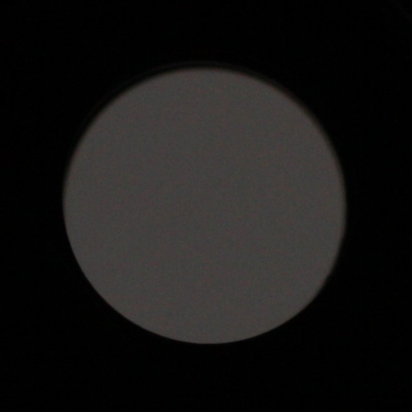

- zauważalnie pościnane źrenice wyjściowe,
 - duży dołek w transmisji w centrum zakresu widzialnego.
Patrząc na wynik testowanej lornetki, cenę oraz listę zalet i wad nasuwa się jedno słowo: szkoda. Szkoda, że oszczędzanie w gabarytach i wadze troszkę zwyciężyło nad rozsądkiem, przez co lornetka ma troszkę za małe pryzmaty, a to skutkuje pościnanymi źrenicami wyjściowymi.

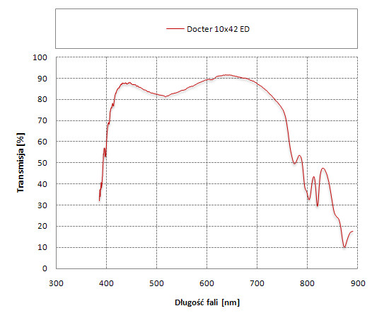

Szkoda też, że wykres transmisji wygląda tak jak poniżej.
Głównym problemem jest tutaj duży dołek obserwowany w centrum zakresu widzialnego, który może przystoi tanim powłokom nakładanym na optykę z Chin, ale nie niemieckiemu Docterowi, który serią Nobilem i modelem 8x58 przyzwyczaił nas do transmisji na poziomie 95-98%.

A teraz do rzeczy - z czego konkretnie wynika taka "dolina" w transmisji? Absorbcja danej długości fali? czy też jej odbicie?
No i jeszcze jedno - jak ma się zastosowanie szkła ED do aberracji chromatycznej obrazu, bo jak widać szkło szkłem, a dyspersja pozostaje w obrazie....
Poprawione - dzięki. Kolor powłok jest wyraźnie zielonkawy więc tego światła odbija się od powłok najwięcej.
