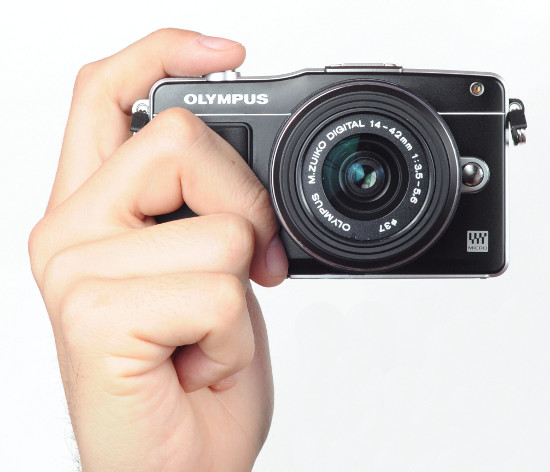

Nieduże wymiary korpusu E-PM2 przekładają się niestety na niewielką wygodę jego użytkowania. Bardzo dobrze, że w przeciwieństwie do poprzednika, nowego bezlusterkowca Olympusa wyposażono w nakładkę na rękojeść (niestety niewymienną jak w E-PL5), a także wypustkę na kciuk, znajdującą się na tylnej ściance aparatu. Dzięki temu, ergonomia nowego PEN-a Mini nieco się poprawiła. Niemniej jednak, stabilne trzymanie Olympusa wymaga albo mocnego ściśnięcia dłonią uchwytu aparatu, albo dodatkowego przytrzymania korpusu lewą ręką.

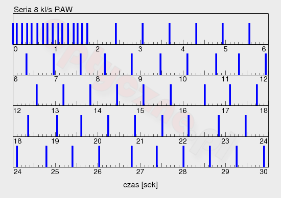

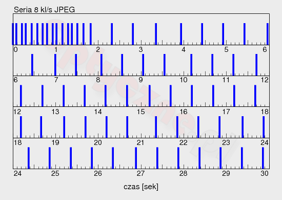

W Olympusie E-PL5 mamy do dyspozycji dwa tryby zdjęć seryjnych: H (szybki) oraz L (wolny). W pierwszym z nich do dyspozycji mamy pięć prędkości fotografowania: 8, 7, 6, 5 oraz 4 kl/s. W drugim również możemy ustawić prędkości fotografowania, a do wyboru mamy: 3.5, 3, 2 albo 1 kl/s. W obydwu trybach dostępne są wszystkie ustawienia dotyczące rozmiarów i jakości zdjęć.
Test szybkości wykonaliśmy z kartą SanDisk Extreme Pro UHS-1 16.0 GB, dziesiątej klasy szybkości, przy czułości wynoszącej 1600 ISO i czasie migawki ustawionym na 1/1000 sekundy. Zdjęcia w RAW zajmowały 15.8 MB, a pliki JPEG LARGE SUPER FINE o rozdzielczości 4608×3456 pikseli około 10.5 MB. W obu dostępnych trybach przetestowaliśmy maksymalne prędkości osobo dla JPEG-ów i RAW-ów. Dla trwającej 30 sekund serii H otrzymaliśmy następujące rezultaty:
  • 71 zdjęć JPEG LARGE SUPER FINE (2.37 kl/s),
  • 60 zdjęć RAW (2 kl/s).
Spójrzmy teraz na dokładne wyniki naszych pomiarów szybkiego trybu seryjnego.
Olympus E-PM2 - Użytkowanie i ergonomia
Zarówno przy zapisie JPEG-ów jak i RAW-ów, bufor pozwolił na zapisanie 16 plików z deklarowaną prędkością 8 kl/s. Po wykonaniu szybkiej serii, aparat zwalnia, a dalsze fotografowanie odbywa się z prędkością około 1.9 kl/s w przypadku JPEG-ów i 1.5 kl/s w przypadku RAW-ów. Generalnie osiągi E-PM2 w tej kategorii są całkiem niezłe, biorąc pod uwagę fakt, że jest to najprostrzy model bezlusterkowca w ofercie producenta.

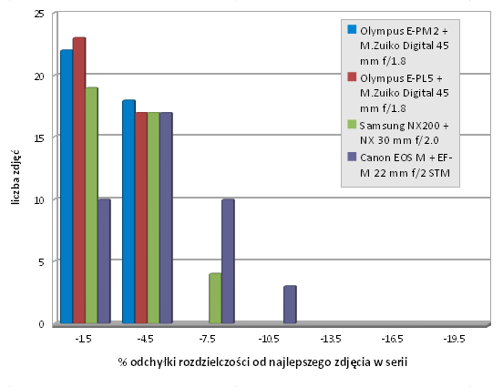

Skuteczność automatycznego ustawiania ostrości sprawdziliśmy jak zawsze, wykonując serię 40 zdjęć i mierząc na nich rozdzielczość. W efekcie możemy przeanalizować procentowe wartości odchyłek od najlepszego pomiaru MTF50 całej w serii, co przedstawione zostało na poniższym histogramie. Zdjęcia wykonane zostały obiektywem M.Zuiko Digital 45 mm f/1.8 przy przysłonie ustawionej na f/2.8, a przed każdym zdjęciem obiektyw był przeogniskowany.
Jak widać na podstawie powyższego wykresu, na skuteczność automatycznego ustawienia ostrości nie możemy narzekać. Z obiektywem M.Zuiko Digital 45 mm f/1.8, E-PM2 poradził sobie praktycznie tak samo jak E-PL5. Ponad połowa trafień miała odchyłki nie przekraczające 3% i w żadnym przypadku nie zanotowaliśmy odchyłek większych niż 6%.
Sprawdziliśmy również, jak testowany aparat poradzi sobie w świetle żarowym. Tym razem darowaliśmy sobie wstawienie wykresu, bowiem wszystkie 40 zdjęć testowych charakteryzowało się odchyłką nie przekraczającą 3%. Nie zanotowaliśmy również problemów w postaci front lub back-fokusa. Podsumowując, w przypadku E-PM2 nie ma obaw o celność modułu AF.
