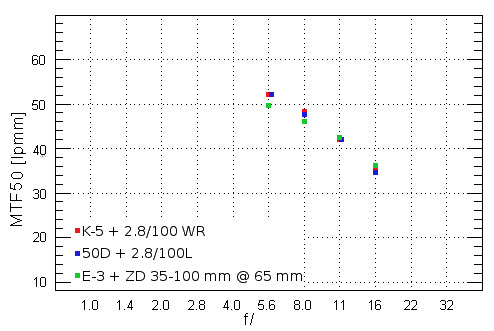

Gęstości liniowe pikseli to nie wszystko, dlatego z niepokojem czekaliśmy na pierwsze testy. Uprzedzając trochę to, co napiszemy w teście Pentaksa K-5, możemy stwierdzić, że ten model w pełni spełnił nasze oczekiwania. Matryca jest oprogramowana tak, że RAW-y nie są wyostrzane, nie pokazują różnic w rozdzielczości pomiędzy poszczególnymi składowymi, wszelkie programowe korekty można wyłączyć, a do dyspozycji mamy pełnoprawne wstępne podnoszenie lustra. W efekcie K-5 daje identyczne MTF-y jak Canon 50D. Pokazuje to doskonale poniższy wykres, gdzie zestawiliśmy wyniki tandemu Canon EOS 50D plus EF 100 mm f/2.8L IS USM oraz Pentax K-5 plus smc D FA 100 mm f/2.8 Macro WR. Obiektywy makro klasy 100 mm są często najostrzejszymi obiektywami w danym systemie, przez co dobrze nadają się do pokazywania maksymalnych osiągów detektora.
Pentax smc D FA 100 mm f/2.8 Macro WR - Wstęp
Trudno o lepszy dla nas wynik. Rezultaty uzyskane przez K-5 i 50D są do tego stopnia identyczne, że na dwóch z czterech zaprezentowanych wartości przysłony odnotowane rezultaty były takie same z dokładnością 0.1 lpmm. Biorąc pod uwagę fakt, że błędy pomiarowe na tym poziomie wynoszą 0.5 lpmm, zgodność jest perfekcyjna. To oznacza, że porównywanie wyników optyki Pentaksa do optyki Canona i Olympusa będzie odbywało się bez najmniejszych problemów. Mamy też nadzieję, że podobne wyniki uzyskamy dla Nikona D7000 (ewentualnie następcy D300s) oraz zaawansowanego korpusu Sony.
Wyniki przedstawione dla Olympusa są trochę niższe, ale to efekt tego, że nie mamy w tym systemie obiektywu makro o ekwiwalencie ogniskowych 150–160 mm, przez co wzięliśmy do porównania rezultaty jakie osiągnął ZD 35–100 mm, który jest świetnym obiektywem zmiennogniskowym, ale wciąż ciut gorszym od doskonałej „stałki”. Niemniej, najostrzejsze obiektywy Olympusa potrafią także docierać do poziomu ponad 50 lpmm – dokładnie tak jak obiektywy testowane na 50D i K-5.
