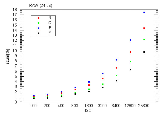

Przyjrzyjmy się teraz zdjęciom zapisanym w surowym formacie. RAW-y z Canona 100D wywołaliśmy programem dcraw i zapisaliśmy jako 24-bitowe TIFF-y. Podobnie jak w poprzednim rozdziale, porównania dokonujemy z Nikonem D5200 i Sony A58. Przypominamy jednocześnie, że na rozwijanej liście znajdują się także inne modele dostępne aktualnie w naszej bazie.
Na podstawie powyższego porównania widać, że jakość obrazu na surowych plikach w zaprezentowanych aparatach jest bardzo podobna mniej więcej do czułości ISO 800. Różnice w poziomie zaszumienia są w zasadzie minimalne, aczkolwiek można się pokusić o wskazanie faworyta w postaci Nikona D5200. W miarę zwiększania czułości sytuacja zaczyna się klarować. Lustrzanka Nikona faktycznie wysuwa się na prowadzenie, a Sony A58 zostaje w tyle. Tym samym testowany Canon utrzymuje się w środku stawki. Przy ISO 12800 (czyli ostatniej wspólnej czułości dla wszystkich aparatów) różnice są już dość wyraźne. Dla ISO 25600 natomiast widać, że poziom szumu w 100D jest już naprawdę wysoki i choć w D5200 zaszumienie jest również wyraźne, to jednak wciąż wypada on zauważalnie lepiej w stosunku do lustrzanki Canona. Można też rzucić okiem na wycinki z Nikona D3200 i zobaczyć, jak jakość RAW-ów z tego aparatu ma się do zdjęć ze 100D. W tym przypadku wydaje się, że oba aparaty wypadają podobnie, a stopień zaszumienia obrazu nawet na najwyższych czułościach jest porównywalny.
Choć na podstawie powyższego porównania sytuacja wydaje się być jasna, sprawdźmy tradycyjnie jak przedstawia się ona w konkretnych liczbach. Wyniki naszych pomiarów poziomu szumu na surowych zdjęciach tablicy Kodaka Q-13, przekonwertowanych wcześniej do 24-bitowych TIFF-ów, prezentujemy na poniższym wykresie.
Canon EOS 100D - Szumy i jakość obrazu w RAW
Porównanie powyższego wykresu do analogicznych z testów D5200 i A58 daje potwierdzenie naszych wcześniejszych obserwacji. Przewagę Nikona można już zauważyć poniżej ISO 800 i co więcej przy tej czułości widać, że 100D nieznacznie wyprzedza lustrzankę Sony. W miarę zwiększania czułości różnice oczywiście stają się coraz wyższe. Przy ISO 3200 testowany Canon ma 1 EV przewagi nad A58 i utrzymuje ją na takim poziomie praktycznie aż do najwyższej czułości. Różnica pomiędzy 100D a D5200 nie jest aż taka duża, jednak lustrzanka Nikona wyraźnie prowadzi, a jej przewaga nad testowanym Canonem na najwyższych czułościach sięga około 0.5 EV.
Co prawda na wycinkach zdjęć nie było widać różnic w poziomie szumu pomiędzy 100D a Nikonem D3200, jednak porównanie wykresów dla tych aparatów pokazuje, że takowe są, choć nieznaczne. Można bowiem zauważyć, że na wysokich czułościach składowa niebieska w D3200 jest nieco niższa niż w testowanym Canonie.

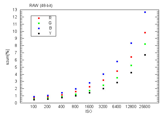

Tradycyjnie na koniec części dotyczącej szumu na surowych plikach, prezentujemy również wykres przedstawiający pomiary przeprowadzone na RAW-ach przekonwertowanych do 48-bitowych TIFF-ów. Otrzymane w ten sposób wyniki są zgodne z tym, co do tej pory powiedzieliśmy.
