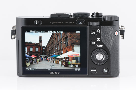

Sony RX1R jest dość małym aparatem o gabarytach korpusu zbliżonych do konstrukcji aparatów Sigma DP Merrill czy Fuji X100s. Mimo zastosowania aluminiowej obudowy RX1R nie jest także bardzo ciężki – według specyfikacji producenta wraz z akumulatorem i kartą pamięci waży 482 gramy. To masa bez dekielka obiektywu, który jest stosunkowo ciężki – po jego założeniu całkowita waga przekracza pół kilograma. To prawie dwukrotnie więcej od odpowiedników z segmentu kompaktów premium, zarazem jednak dwukrotnie mniej od pełnowymiarowych lustrzanek pełnoklatkowych.
Sony DSC-RX1R - Budowa i jakość wykonania
Jakość wykonania aparatu nie zmieniła się od czasu RX1 i stoi na bardzo wysokim poziomie. Elementy obudowy są dobrze dopasowane, spust migawki oraz pierścienie przysłony i ostrości pracują z należnym oporem. Jednak przy cenie przewyższającej większość korpusów lustrzanek pełnoklatkowych trudno spodziewać się rozczarowania.

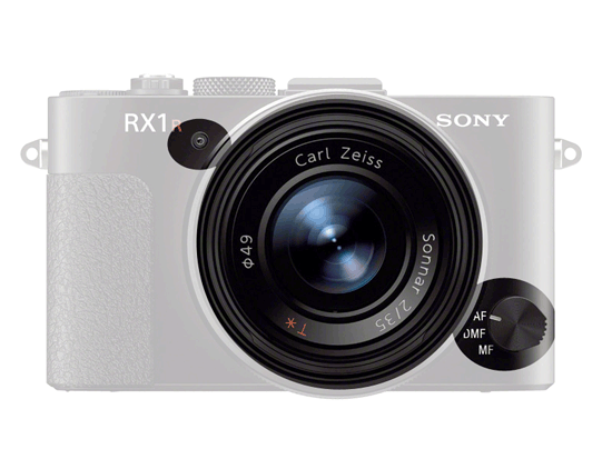

Elementy sterowania

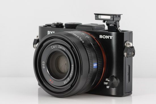

Przednia ścianka to miejsce zajmowane przede wszystkim przez obiektyw. Na nim producent udostępnił 3 pierścienie (w kolejności od przedniej soczewki):
  • nastawy ostrości,
  • przełączania zakresu ostrości,
  • przysłony.
Pierścień ostrości i przysłony to niestety tylko serwomechanizmy. O ile w wypadku pierścienia przysłony nie przeszkadza to w użytkowaniu, o tyle pierścień nastawy ostrości w niektórych sytuacjach może okazać się problematyczny. Pierścień przysłony spełnia swoją rolę tylko w trybie A – w pozostałych trybach zmiana jego pozycji nie wpływa na pracę aparatu.
Na przedniej ściance oprócz obiektywu znajdziemy też diodę, która odpowiada za sygnalizację pracy samowyzwalacza oraz oświetlenie wspomagające pracę algorytmów AF.
Po prawej stronie obiektywu, przy dolnej krawędzi znajduje się obrotowy przełącznik wyboru trybu ustawiania ostrości. Dzięki niemu wybierzemy:
  • tryb pełnej automatyki (AF),
  • tryb automatyczny z możliwością ręcznej korekcji (DMF),
  • tryb manualny (MF).

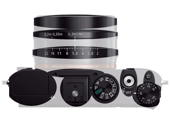

Górna ścianka to miejsce, na którym konstruktorzy umieścili wbudowaną lampę błyskową, wielofunkcyjną gorącą stopkę standardu ISO, pierścień trybów, włącznik zasilania ze spustem migawki, pierścień korekty ekspozycji oraz programowalny przycisk C.
Przycisk migawki wyposażony jest w klasyczny, gwintowany port mechanicznego wężyka spustowego. W dobie wszechobecnej elektroniki to rozwiązanie należy traktować jako dość oryginalne. Co ciekawe, firma Sony nie oferuje takiego akcesorium, pozostaje więc polowanie na odpowiednik wężyk w sklepach internetowych lub na… pchlim targu. Należy wziąć pod uwagę, że pierścień korekcji ekspozycji nie jest używany we wszystkich trybach. Po przełączeniu np. w tryb Auto czy SCN obracanie nim nie zmienia ustawień.

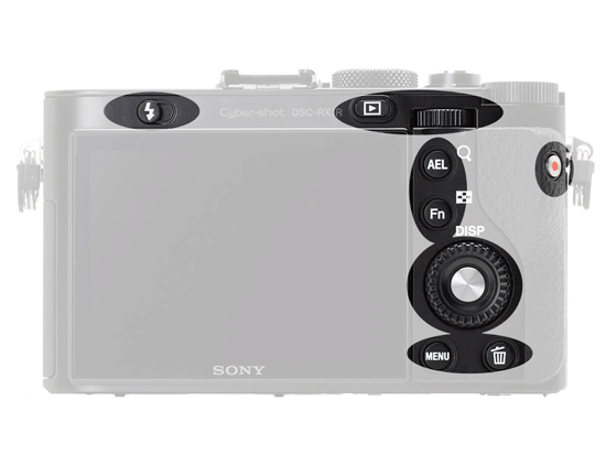

Tylna ścianka oprócz wyświetlacza LCD zawiera:
  • dźwignię uruchamiającą lampę błyskową,
  • przycisk odtwarzania,
  • rolkę sterującą,
  • przycisk blokady ekspozycji,
  • przycisk Fn,
  • przycisk filmowania umieszczony na krawędzi,
  • czterokierunkowy programowalny wybierak z obrotowym pierścieniem,
  • przycisk aktywujący menu,
  • przycisk kasowania zdjęć.
