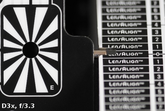

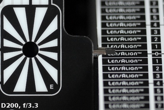

Jeśli chodzi o tendencję do ustawiania ostrości przed lub za właściwym obiektem, to w tym przypadku nie było najmniejszych problemów. Testowana Sigma została podpięta do D3x i do D200 i na obu tych korpusach trafiała tam gdzie trzeba bez konieczności mikroregulacji.
