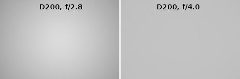

Poniższe wycinki pokazują jak winietowanie wygląda w przypadku używania mniejszej matrycy APS-C/DX.
Sigma 150 mm f/2.8 APO EX DG OS HSM Macro - Winietowanie
Widać wyraźnie, że wada ta nie jest tutaj poważnym problemem. Na maksymalnym otworze względnym spadek jasności w rogach kadru wynosi 27% (−0.90 EV) i znika w zasadzie całkowicie (poziom tylko 3%) dla przysłony f/4.0.

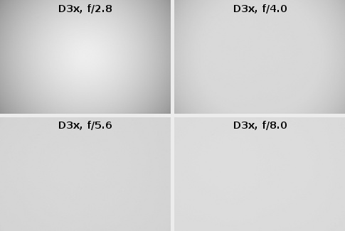

Jak widać z poniższych zdjęć, na pełnej klatce poziom winietowania jest wyższy.
W zasadzie tylko na maksymalnym otworze względnym mamy powody aby trochę ponarzekać. Tam winietowanie wynosi bowiem 37% (−1.31 EV) i zauważyć je łatwo. Problemy kończą się na f/4.0, gdzie spadek jasności w rogach kadru wynosi 16% (−0.50 EV). Winietowanie znika zupełnie dla f/5.6, bo tam wynosi już tylko 3%.
