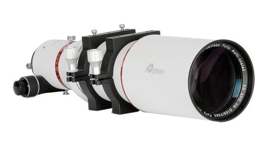

Na rynku pojawił się nowy refraktor apochromatyczny o średnicy obiektywu 108 mm i ogniskowej 648 mm. Wprowadziła go firma iOptron, która zamierza odkroić dla siebie kawałek tortu, którym dotychczas dzieliły się głównie firmy William Optics i StellarVue.
Jeszcze 5–6 lat temu refraktory apochromatyczne zawierające szkło niskodyspersyjne w obiektywach były domeną głównie takich firm jak Takahashi, TeleVue czy Vixen. Były one produkowane w Japonii i trzeba było za nie płacić przynajmniej grube kilka tysięcy dolarów.
Monopol ten złamała firma William Optics, która zaoferowała znacznie tańsze modele oparte o chińskie szkło niskodyspersyjne. Choć sprzęt ten był w całości produkowany w Chinach lub na Tajwanie, jakość jego wykonania była naprawdę wysoka, a ceny oscylowały w okolicach 1000 dolarów. Niedługo potem do WO dołączyła amerykańska firma StellarVue. Obecnie każdy z tych producentów ma w swojej ofercie kilka-kilkanaście refraktorów – dubletów i trypletów opartych o szkło niskodyspercyjne – w różnej cenie i z różnym stopniem korygowania aberracji chromatycznej.
Na tym jednak cała sprawa się nie kończy, bo kawałek tego tortu chcą dla siebie odkroić inne firmy. Sprzęt podobnej klasy, choć nie w takiej ilości jak u WO i StellarVue, pojawił się bowiem w ofercie firm takich jak Meade i Orion. Teraz do grupy tej dołącza kolejny gracz – iOptron.
Ta nowa na tym rynku firma mocno zaakcentowała swoje wejście. Zaoferowała bowiem refraktor apochromatyczny iOptron Versa 108 ED APO, którego obiektyw jest dubletem dzielonym powietrzem (układ ED S-FPL51+S-NBM51) o dość imponującej średnicy 108 mm i ogniskowej 648 mm. Jest to więc dość jasny instrument o światłosile f/6, co pozwala na zachowanie bardzo rozsądnych gabarytów. Cała tuba optyczna, po złożeniu, ma bowiem tylko 535 mm długości i waży 4.5 kilograma.
Teleskop wyposażono w 2-calowy wyciąg okularowy Crayforda, z dwoma śrubami ogniskującymi. Wyciąg możemy obracać o pełne 360 stopni. Kupujący dostaje w zestawie pierścienie mocujące do montażu, przejściówkę okularową z 2 cali na 1.25 cala oraz 2-calowy wypłaszczacz obrazu.
Refraktor jest już w sprzedaży w USA i można go nabyć za kwotę 1699 USD.
