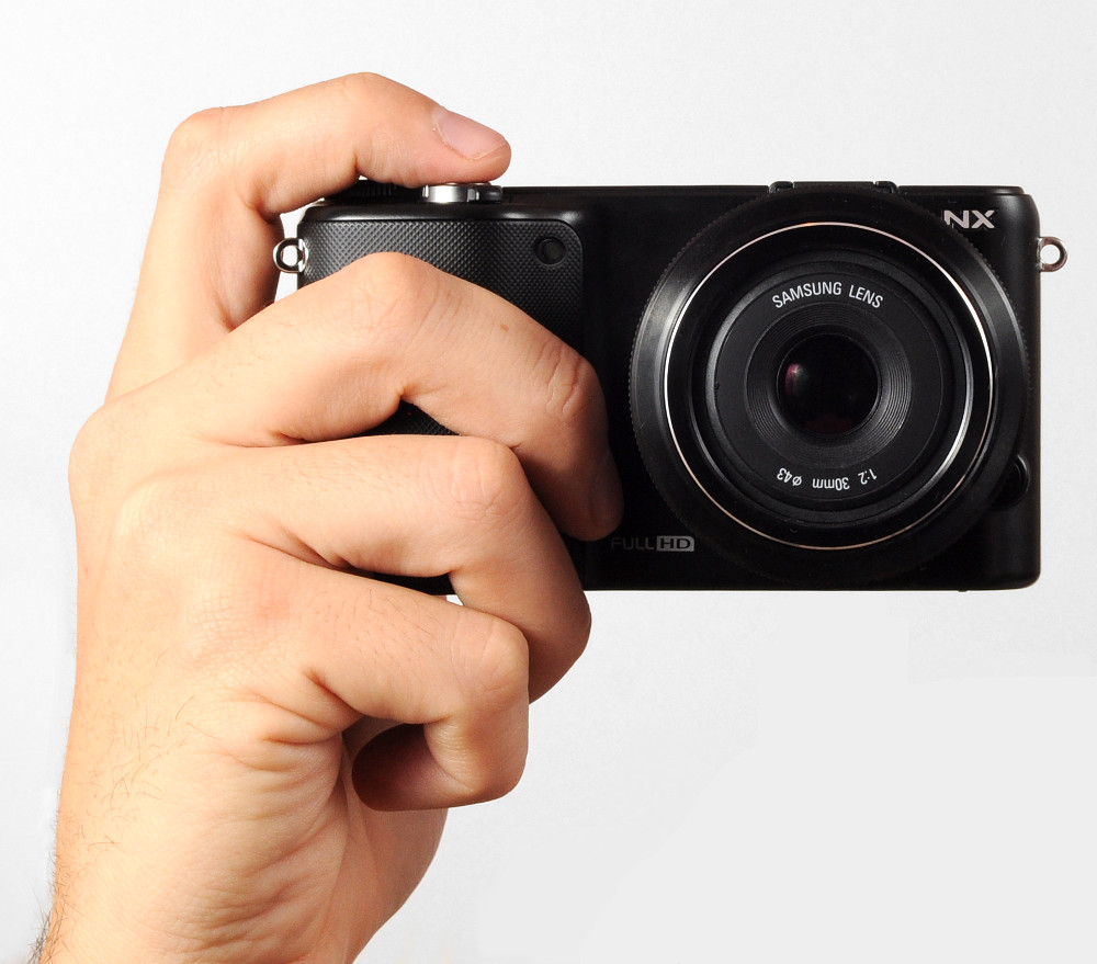

NX2000 posiada bardzo podobny uchwyt jak NX1100, dlatego komfort trzymania obydwu aparatów jest zbliżony. Niewielką przewagę ma jednak NX2000, bowiem jego rękojeść pokryta jest materiałem o nieco lepszej przyczepności. Na tylnej ściance znajduje się niewielka „łatka”, na której można oprzeć kciuk prawej dłoni.
Pomijając przyciski ekranowe, liczba dostępnych elementów sterujących jest bardzo skromna. Samsung postawił w zasadzie wyłącznie na obsługę aparatu za pomocą dotykowego panelu, co może dać się we znaki w zimie (chyba, że dysponujemy odpowiednimi rękawiczkami). O ile w zdecydowanej większości aparatów, dotykowy wyświetlacz jest jedynie dodatkiem, to w przypadku NX2000 stanowi on podstawę interfejsu użytkownika. Z tego względu, osoby preferujące klasyczne przyciski na obudowie, mogą nie być zadowolone ze sposobu obsługi NX2000. Nam nie przypadł on szczególnie do gustu, ale to oczywiście indywidualna kwestia każdego użytkownika.
Omawiając obsługę testowanego bezlusterkowca, warto wspomnieć o całkiem wygodnym podręcznym menu. Nie można także zapomnieć o technologii i-Function, która stanowi dodatkową funkcjonalność i ma pozytywny wpływ na komfort obsługi aparatu.

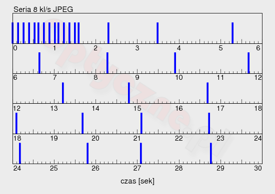

W Samsungu NX2000 mamy dwa podstawowe tryby zdjęć seryjnych (H i N) oraz tzw. tryb BURST. Pierwsze dwa umożliwiają zapis zdjęć w pełnej rozdzielczości (w tym RAW-ów) przy czym szybszy umożliwia fotografowanie z prędkością 8 kl/s, a wolniejszy 5 kl/s. Tryb BURST dostępny jest jedynie dla JPEG-ów (zdjęcia mają automatycznie ustawianą rozdzielczość 5.0M – 2736×1824 pix) i posiada trzy warianty: 10 kl/s przez 3 sekundy, 15 kl/s przez 2 sekundy oraz 30 kl/s przez jedną sekundę (aparat za każdym razem wykonuje 30 zdjęć).
Test szybkości wykonaliśmy z kartą Sony microSDHC 16GB UHS-I class 10, przy czułości wynoszącej 1600 ISO i czasie migawki ustawionym na 1/1000 sekundy. Zdjęcia w RAW zajmowały około 27.7 MB, a pliki JPEG najwyższej jakości o rozdzielczości 5472×3648 pikseli około 10.6 MB. Zapis wszystkich JPEG-ów na kartę trwał 24 sekundy, a RAW-ów 26 sekund.
Dla trybu Hi, otrzymaliśmy następujące rezultaty dla trwającej 30 sekund serii:
  • 32 zdjęcia JPEG (1.07 kl/s),
  • 13 zdjęć RAW (0.43 kl/s),
Spójrzmy teraz na dokładne wyniki naszych pomiarów szybkiego trybu seryjnego.

Już na pierwszy rzut oka widać, że NX2000 nie radzi sobie w tej kategorii dobrze. Wprawdzie nie napotykamy trudności w osiągnięciu deklarowanej prędkości rejestracji, jednak sumaryczna liczba wykonanych w całej serii zdjęć jest niska. Z prędkością 8 kl/s możemy zapisać 14 JPEG-ów lub zaledwie 5 RAW-ów. Po zapełnieniu bufora, zdjęcia są wykonywane w nierównych odstępach czasowych.
Sprawdziliśmy również jak aparat radzi sobie w trybie BURST. Test pokazał, że prędkość fotografowania oraz liczba zdjęć w poszczególnych opcjach zgadzają z wartościami deklarowanymi. Warto natomiast dodać, że po wykonaniu pojedynczej serii trzeba odczekać około 16–18 sekund zanim aparat zwolni bufor na tyle, żeby było możliwe zrobienie kolejnej serii. Zapis wszystkich zdjęć na kartę pamięci zabiera nawet 20–23 sekundy.

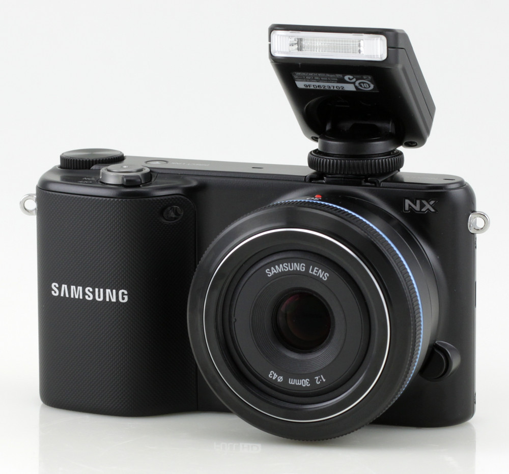

Samsung NX2000, podobnie jak modele NX300 i NX1100, nie posiada wbudowanej lampy błyskowej. W zestawie z aparatem otrzymujemy niewielką lampę błyskową SEF8A o liczbie przewodniej 8 (ISO 100), którą montujemy standardowo do aparatu za pomocą gorącej stopki.
Dostępne są następujące ustawienia trybu pracy lampy błyskowej:
  • lampa wyłączona,
  • inteligentna lampa błyskowa – automatyczna regulacja siły błysku,
  • auto – automatyczne wyzwalanie lampy przy słabym oświetleniu,
  • auto, z redukcją efektu czerwonych oczu,
  • lampa wypełniająca – wyzwalana przy każdym zdjęciu,
  • lampa wypełniająca z redukcją efektu czerwonych oczu,
  • synchronizacja z pierwszą kurtyną migawki,
  • synchronizacja z drugą kurtyną migawki.
Kompensację siły błysku możemy ustawiać w zakresie ±2 EV z krokiem 0.5 EV. Jako, że skuteczność działania lampy SEF8A sprawdziliśmy już przy okazji testu NX300, chętnych sprawdzenia jak wypadła w naszej próbie na ciemnej sali wykładowej, zapraszamy do odpowiedniego rozdziału w artukule dotyczącym tego aparatu.
Warto także wspomnieć, że NX2000 jest w pełni kompatybilny z innymi systemowymi lampami: Samsung SEF20A (liczba przewodnia 20) lub SEF42A (liczba przewodnia 42).

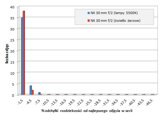

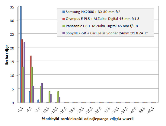

Standardowo w teście celności autofokusa wykonujemy serię 40 zdjęć. Przysłonę w obiektywie ustawiamy na f/2.8 i fotografujemy tablicę rozdzielczości, każdorazowo przeogniskowując obiektyw. Wyniki przedstawiamy w postaci histogramu, który prezentuje procentowe wartości odchyłek od najlepszego pomiaru MTF50 w serii. Test przeprowadziliśmy przy użyciu obiektywu Samsung NX 30 mm f/2.0.
Samsung NX2000 - Użytkowanie i ergonomia
W przypadku obiektywu NX 30 mm f/2.0 celność autofokusu jest na bardzo dobrym poziomie. Trafienia „w punkt” stanowią 88% wszystkich zdjęć, co jest świetnym wynikiem.
Sprawdziliśmy także celność systemu AF przy pracy w świetle żarowym, a wyniki prezentujemy na poniższym wykresie.
W świetle żarowym celność tandemu NX2000 i 30 mm f/2.0 jest jeszcze lepsza. Liczba trafień „w punkt” wynosząca 38 na 40 wykonanych zdjęć mówi sama za siebie.
