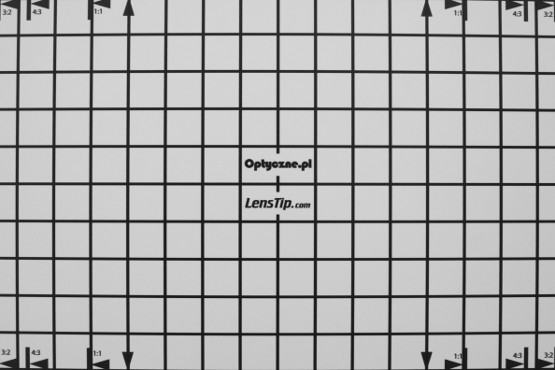

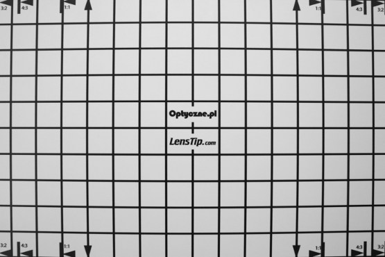

6. Dystorsja
Choć dystorsja Samyanga 1.4/24 nie jest duża, bo na małej i dużej matrycy wynosi odpowiednio −1.27% i −2.48%, testowany obiektyw wypada tutaj gorzej od konkurentów. To niezbyt miła zmiana w stosunku do modelu 1.4/35, który potrafił dystorsję korygować lepiej niż drogie obiektywy ze stajni Canona i Nikona.
Samyang 1.4/24 |
Nikkor AF-S 1.4/24 |
Canon 1.4/24 II |
| APS-C/DX |
−1.27% |
−1.03% |
−0.79% |
| FF |
−2.48% |
−2.03% |
–1.26% |
| Canon 50D, 24 mm | |||
| Canon 1Ds MkIII, 24 mm | |||
