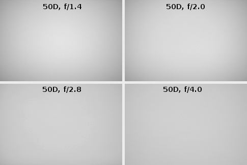

Na mniejszej matrycy Canona 50D winietowanie Samyanga 1.4/24 jest umiarkowane, co widać na poniższych miniaturkach.
Samyang 24 mm f/1.4 ED AS UMC - Winietowanie
Potwierdzają to nasze pomiary. Na maksymalnym otworze względnym winietowanie wynosi 32% (−1.13 EV) i daje się zauważyć, choć na pewno nie jest wyjątkowo duże. Przy przejściu do f/2.0 obserwujemy niewielki spadek tej wady do poziomu 27% (−0.92 EV). Problemy znikają prawie zupełnie dla przysłon f/2.8 i f/4.0, gdzie uzyskaliśmy wyniki odpowiednio 15% i 10%.
Poniższa tabela pokazuje jak Samyang wypada na tle konkurentów.
