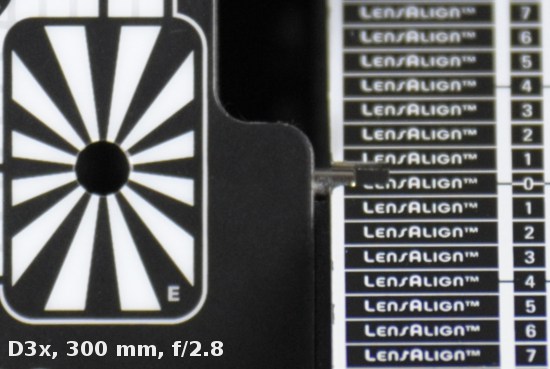

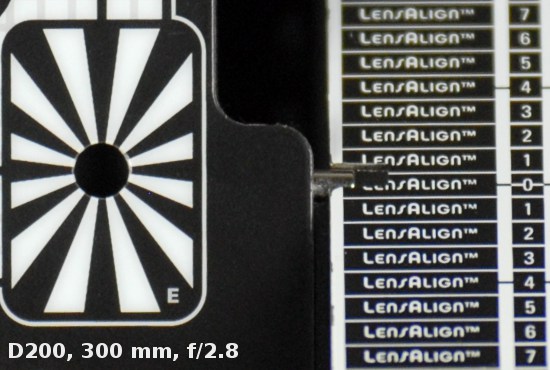

Jeśli chodzi o tendencję do ustawiania ostrości przed lub za właściwym obiektem, w przypadku współpracy z Nikonem D200 nie było żadnych problemów i obiektyw pracował tak jak należy. Po przesiadce na D3x, zauważyliśmy lekką tendencję do ustawiania ostrości przed właściwym obiektem. Dawała ona o sobie znać jednak tylko na zdjęciach obiektów bardzo bliskich, gdzie głębia jest najmniejsza i bez problemów dała się skorygować mikroregulacją z poziomu korpusu. Warto jeszcze nadmienić, że poziom tego front-focusa był podobny na mniejszych ogniskowych, dzięki czemu mikrokalibracja dawała dobry efekt, bez konieczności dopasowywania obiektywu do korpusu w serwisie.
