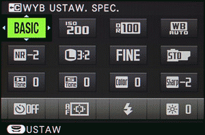

Menu
Menu aparatu jest typowe dla produktów firmy Fujifilm. Mimo że sprawia wrażenie dość ascetycznego, łatwo je obsługiwać i nie trzeba wiele czasu, by opanować dość swobodne poruszanie się po nim. Podzielono je na dwie części: pierwsza jest zgodna z aktualnym trybem pracy (fotografowanie/odtwarzanie), a druga służy konfiguracji aparatu. Poszczególne opcje umieszczone są w kilku zakładkach w sposób niewymagający przewijania.
Fujifilm X-E2 - Budowa, jakość wykonania i funkcjonalność
