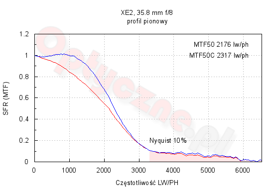

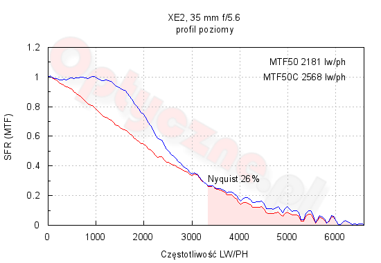

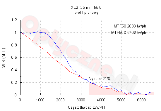

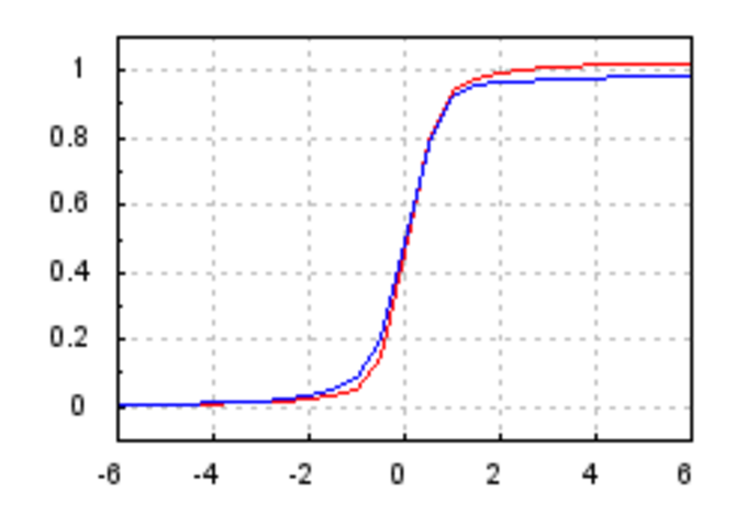

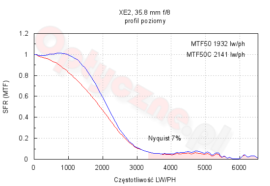

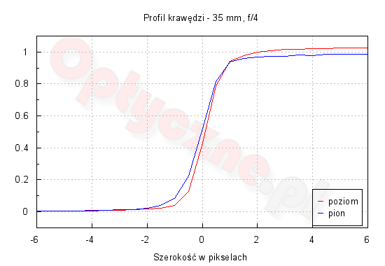

Spójrzmy na przebiegi profilu krawędzi oraz przebieg funkcji MTF, jakie otrzymaliśmy dla wybranych pomiarów wykonanych na JPEG-ach.
f/5.6 f/8

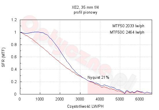

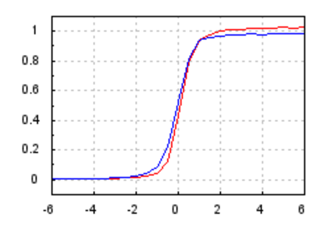

Fujifilm X-E2 - Rozdzielczość Fujifilm X-E2 - Rozdzielczość
Składowa pozioma

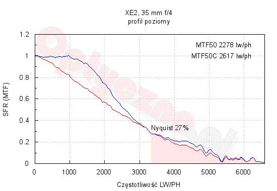

Składowa pionowa
W powyższych wykresach dla składowych poziomych i pionowych, kolorem czerwonym zaznaczony jest przebieg MTF, natomiast kolorem niebieskim pokazujemy efekt standardowego wyostrzania z promieniem R=2. W przeciwieństwie do plików JPEG w surowych danych nie obserwujemy wyostrzania.
Przebieg profilu na granicy czerni i bieli cechuje lokalne maksimum, świadczące o zastosowanym wyostrzaniu. To znak, że nawet na najmniejszym poziomie wyostrzania aparat aplikuje je, choć trzeba przyznać, że w umiarkowanym stopniu.

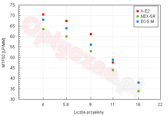

Test rozdzielczości matrycy przeprowadziliśmy z wykorzystaniem obiektywu Fujifilm Fujinon XF 35 mm f/1.4 R. Wartości wyznaczyliśmy tradycyjnie w oparciu o funkcję MTF50, a pomiary wykonaliśmy na plikach RAW, które uprzednio przekonwertowaliśmy bez wyostrzania do formatu TIFF przy pomocy programu dcraw. Uzyskane przez nas wyniki prezentujemy na poniższym wykresie. Dla porównania pokazujemy również wartości otrzymane dla modeli Sony NEX-5R oraz Canon EOS M.
Aparat X-E2 osiąga największą zdolność rozdzielczą dla przysłony f/4. Z wykresu odczytać możemy, że jest to 70.5 linii na milimetr (LW/MM). Taki wynik jest o około 10 linii niższy od testowanego przez nas aparatu Olympus E-M5, choć nie zapominajmy, że lepszy wynik model ten zawdzięcza większemu upakowaniu pikseli. Ciekawie wygląda porównanie do aparatu NEX-5R, który charakteryzuje się jedną z najlepszych matryc APS-C na rynku. Tę dysproporcję możemy przypisać innemu ułożeniu filtrów kolorów podstawowych, co umożliwiło zrezygnowanie z filtra dolnoprzepustowego w aparacie X-E2. Musimy stwierdzić, że wyniki uzyskane przez testowany model są bardzo dobre, co powoduje, że możemy bez problemu porównywać go z najlepszymi aparatami APS-C (lustrzankami i bezlusterkowcami).

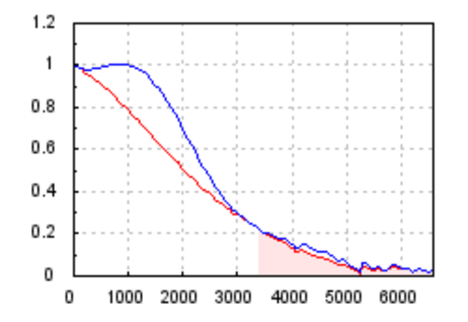

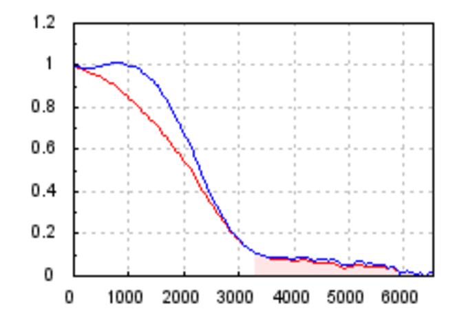

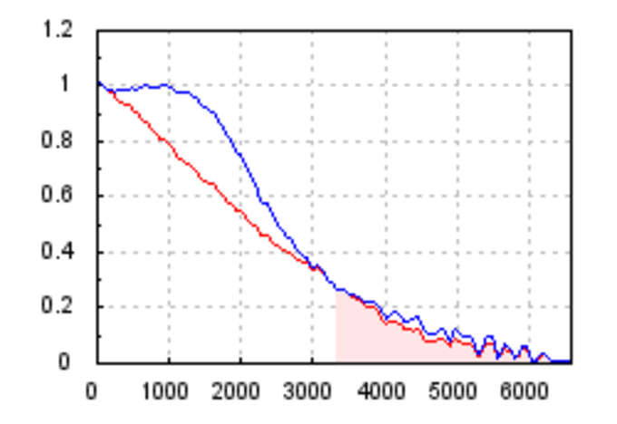

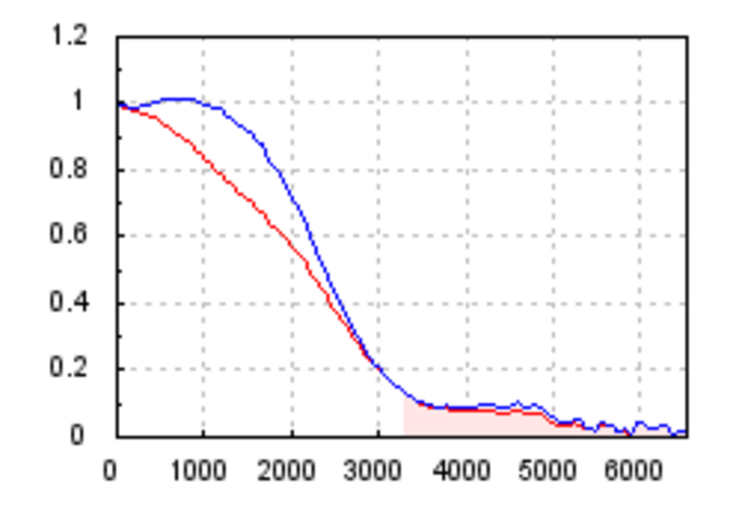

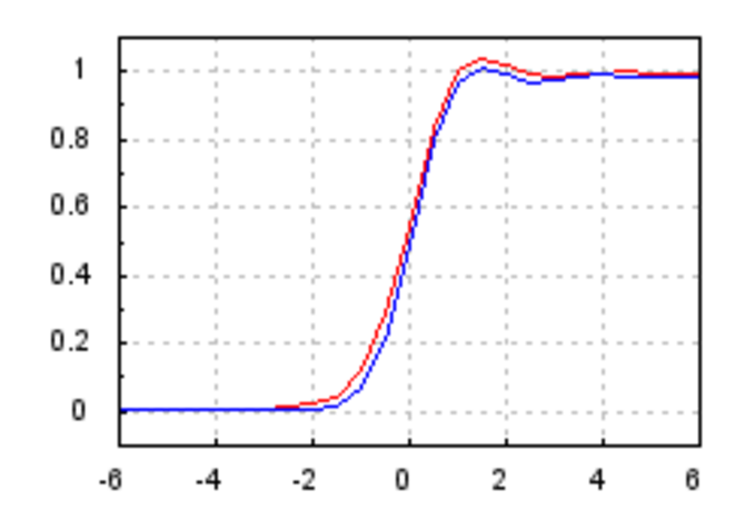

Poniżej przedstawiamy przebiegi funkcji MTF oraz wykresy profilu jasności na granicy czerni i bieli (z wybranych pomiarów na surowym pliku).

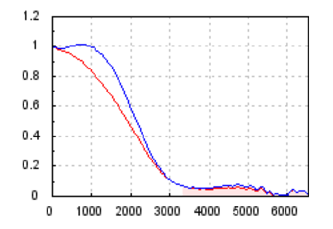

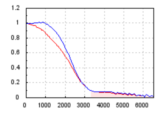

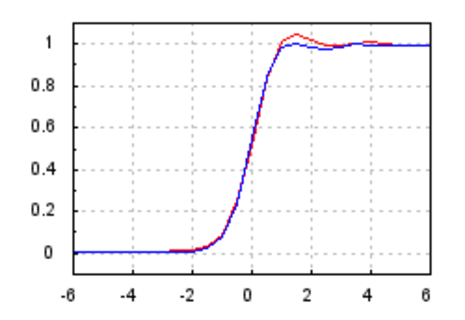

f/4 f/5.6
Składowa pozioma
Składowa pionowa
Przebiegi dla granicy czerni i bieli są równomierne, bez lokalnych ekstremów. Profile dla składowych poziomych i pionowych ukazują wysokie odpowiedzi funkcji MTF w częstotliwości Nyquista, utrzymują się one na poziomie 26–27%. To dowód na brak filtra AA, co jest typową cechą matryc X-Trans.
