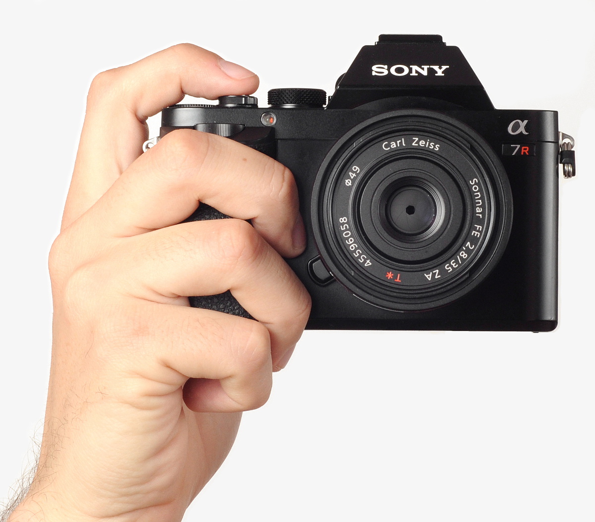

A7R należy do stosunkowo niedużych aparatów, ale dzięki wygodnej i dobrze wyprofilowanej rękojeści oferuje stosunkowo wysoki komfort trzymania. Warto jednak zwrócić uwagę, że w trakcie testu mieliśmy do dyspozycji jedynie obiektyw Sony Zeiss FE 35 mm f/2.8, który jest mały i lekki. Po podpięciu do A7R cięższych instrumentów optycznych, operowanie nim może już nie być tak wygodne. Jak wspominaliśmy w poprzednim rozdziale, producent ma w swojej ofercie uchwyt pionowy, oznaczony symbolem VG-C1EM. Oprócz powiększonego uchwytu, zyskujemy także zdublowane elementy sterujące (kółka nastawcze, przycisk AE-L, C1 i oczywiście spust migawki).

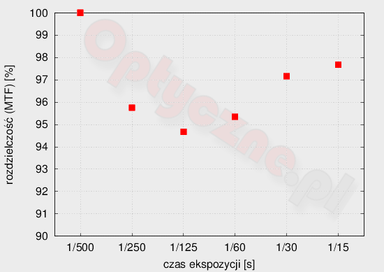

W konstrukcji A7R zastosowano podwójny ruch mechanicznej migawki, podczas gdy w A7 pierwsza kurtyna realizowana jest elektronicznie. Z tego względu jest ona zdecydowanie głośniejsza niż w A7. Wibracje pochodzące od migawki są wyraźnie wyczuwalne podczas fotografowania, co może powodować, że zdjęcia wyjdą nam nieostre. Zdecydowaliśmy się zatem wykonać krótki test sprawdzający tę przypadłość. Dla sześciu wartości czasów naświetlania (1/500, 1/250, 1/125, 1/60, 1/30 i 1/15 sekundy) wykonaliśmy po 10 zdjęć, a obliczoną w programie Imatest rozdzielczość (MTF) w danej serii uśredniliśmy. Ostrość została ustawiona oczywiście tylko raz. Wyniki przedstawione zostały na poniższym wykresie.
Sony A7R - Użytkowanie i ergonomia
Rozdzielczość podaliśmy w procentach, przyjmując, że najwyższa uśredniona wartość odpowiada 100%. Na wykresie widać trend z zauważalnym minimum, które występuje dla czasu 1/125 s. Wynik ten z grubsza pokrywa się z obserwacjami użytkowników A7R, którzy zauważyli ten problem. Nie sposób jednak nie zauważyć, że spadek rozdzielczości jest w rzeczywistości bardzo niewielki, odchyłka wynosi bowiem ok. 5.3% od maksymalnej wartości podanej na wykresie. Trudno będzie dostrzec tak niewielką różnicę na zdjęciach. Należy jednak zwrócić uwagę, że dysponowaliśmy jedynie obiektywem o ogniskowej 35 mm. „Dłuższy” instrument optyczny z pewnością dałby bardziej miarodajne wyniki i mógłby spowodować, że problemy z rozdzielczością uzyskiwanych obrazów byłyby znacznie większe. Nie jest to dobra wiadomość…

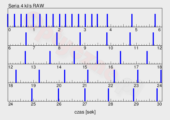

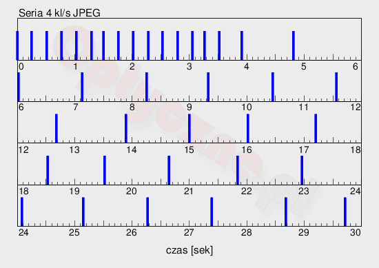

Zdjęcia seryjne
A7R posiada dwa tryby wykonywania zdjęć seryjnych: standardowy (1.5 kl/s) i z priorytetem szybkości (4 kl/s). W każdym z nich fotografie rejestrowane są w pełnej rozdzielczości. W trybie ciągłym autofokusa (AF-C) parametry ekspozycji dobierane są do każdego zdjęcia, a w trybie pojedynczym (AF-S) tylko raz – dla pierwszej klatki.
Do testów trybu seryjnego używaliśmy karty SanDisk Extreme Pro UHS-1 8 GB, dziesiątej klasy szybkości. Zgodnie z naszą procedurą czułość ustawiliśmy na ISO 1600, a czas migawki na 1/1000 sekundy. Pliki RAW zajmowały średnio 35.4 MB, natomiast JPEG-i – 30.3 MB. W trakcie 30-sekundowego testu trybu szybkiego aparat zarejestrował następującą liczbę zdjęć:
  • 39 zdjęć JPEG (1.3 kl/s),
  • 43 zdjęć RAW (1.43 kl/s),
Spójrzmy jeszcze na rozkłady czasowe wykonania kolejnych zdjęć, przedstawione na wykresach poniżej.
Nieco zaskakująco dla nas informacją był fakt, że aparat zarejestrował więcej plików RAW niż JPEG. Dla pewności test powtórzyliśmy, ale rezultaty były takie same.
Maksymalna szybkość zapisu (4 kl/s) utrzymuje się przez ok. 3.5 sekundy, zarówno przy zapisie JPEG-ów, jak i RAW-ów. Po zapełnieniu bufora rejestracja odbywa się w tempie (odpowiednio) 0.83 kl/s i 0.97 kl/s. Zapis wszystkich zdjęć na kartę po zakończeniu fotografowania trwał ok. 15 sekund przy wyborze formatu JPEG oraz 12 sekund dla RAW-ów. W tym czasie nie można wejść do głównego menu, ani do trybu przeglądania zdjęć. Można natomiast korzystać z menu funkcyjnego, czy opcji dostępnych pod przyciskami.
Jak widać, 36-megapikselowa matryca stanowi spore wyzwanie dla procesora obrazowego, ze względu na dużą ilość danych do przetworzenia oraz zapisania na nośnik pamięci. Ma to odzwierciedlenie w wynikach testu trybu seryjnego. Warto jednak przypomnieć, że Nikon D800E poradził sobie w nim znacznie lepiej.

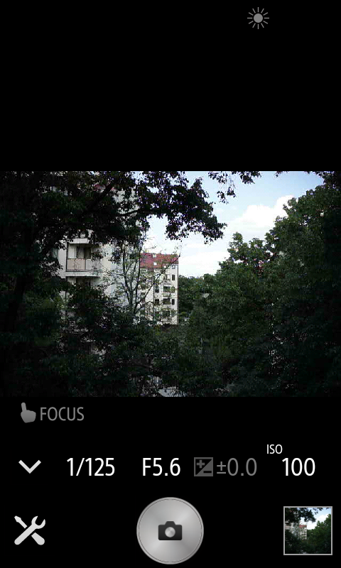

W A7R znajdziemy preinstalowaną aplikację „Wbudowany inteligentny pilot”. Służy ona do zdalnego wykonywania zdjęć aparatem przy pomocy smartfona. Nawiązanie połączenia z telefonem trwa dość długo: 15–20 sekund, poza tym aplikacja działa bardzo ociężale i powoli reaguje na zmiany ustawień. Z poziomu urządzenia mobilnego mamy możliwość regulacji parametrów ekspozycji (czasu otwarcia migawki, wartości przysłony, czułości ISO, kompensacji ekspozycji – w zależności od trybu fotografowania), balansu bieli, a także dotykowego wyboru punktu autofokusa. Zdjęcia przesłane z aparatu na smartfon mogą mieć rozdzielczość oryginalną, lub niższą (2 megapiksele lub VGA).

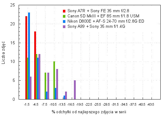

Skuteczność systemu AF oceniamy wykonując standardową w naszych testach serię 40 zdjęć. Na zastosowanym obiektywie, którym w tym przypadku był Sony Zeiss FE 35 mm f/2.8, ustawiamy przysłonę f/2.8 i fotografujemy tablicę rozdzielczości, każdorazowo przeogniskowując obiektyw. Wyniki przedstawiamy w postaci histogramu, który prezentuje procentowe wartości odchyłek od najlepszego pomiaru MTF50 w serii.
Na podstawie powyższego wykresu, trudno mieć jakiekolwiek zastrzeżenia do celności autofokusa przy zastosowanym oświetleniu. Żadna odchyłka nie przekroczyła wartości 5%, czego nie można powiedzieć o aparatach konkurencji.

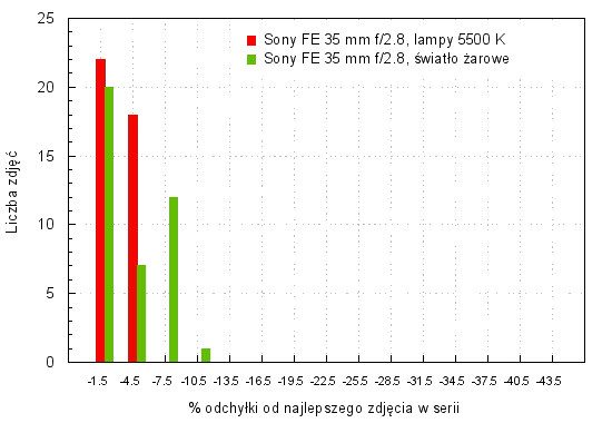

Sprawdziliśmy także, jak testowany aparat poradził sobie w świetle żarowym.
Celność automatycznego systemu ustawiania ostrości jest wprawdzie lepsza w świetle o temperaturze 5500K niż w żarowym, jednak odchyłki w tym drugim przypadku nie są niepokojąco wysokie.
