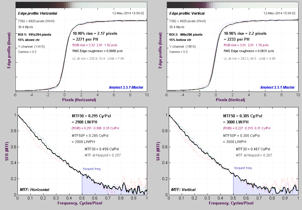

Maksymalne wyniki są aż o 1700 LW/PH wyższe niż w Nikonie D800E. Znając jednak aktualne podejście firmy Sony do plików JPEG, spodziewamy się mocnego wyostrzania, nawet przy ustawieniu tego parametru na wartość −3. Spójrzmy zatem na przykładowe wykresy wygenerowane przez program Imatest.
Sony A7R - Rozdzielczość
Na górnych wykresach widoczny jest przebieg profilu na granicy czerni i bieli dla poszczególnych składowych. Widać na nich typowe i wyraźne lokalne ekstrema. Funkcja MTF50 natomiast posiada charakterystyczne „wybrzuszenie”. To wszystko jednoznacznie wskazuje na zastosowanie dość silnego wyostrzania. W modelu A7 także obserwowaliśmy podobną sytuację. Z kolei w lustrzankach Canona (5D Mk III) i Nikona (D800E) nie stwierdziliśmy oznak występowania tego procesu.
