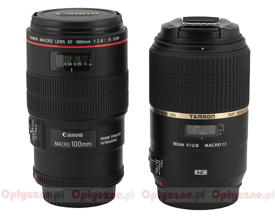

Jeśli chodzi o obiektywy makro o ogniskowej 90 mm, to obecnie produkuje je tylko Tamron. Inni producenci oferują ogniskowe w zakresie 100–105 mm. Niemniej można je wszystkie uznać za jedną klasę instrumentów i bezpośrednio ze sobą porównywać. Porównanie takie prezentuje niniejsza tabela. Jeśli chodzi o obiektywy stabilizowane, nowy Tamron jest tutaj obiektywem najlżejszym i stosunkowo niewielkim. Jak wygląda porównanie jego gabarytów do konkurencyjnego Canona, możemy przekonać się spoglądając na poniższe zdjęcie.

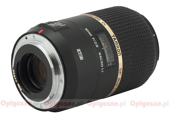

Testowany obiektyw jest wyposażony w metalowy bagnet, który otacza styki i tylną, nieruchomą soczewkę o średnicy niespełna 3 cm. Soczewka ta jest schowana w obudowie na głębokość około jednego centymetra. Pomiędzy plastikową osłoną krawędzi soczewki a właściwym tubusem obiektywu jest jednak wąska szpara, przez którą kurz może dostawać się do wnętrza konstrukcji. Dla odmiany, sama krawędź metalowego kołnierza bagnetu jest wyposażona w gumową uszczelkę. Trochę szkoda tej niekonsekwencji. Z jednej strony mamy uszczelkę chroniącą przed wilgocią i kurzem, a z drugiej strony szparę, która tę wilgoć i zanieczyszczenia przepuszcza…

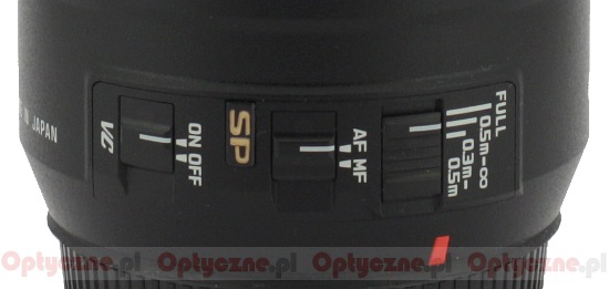

Zewnętrzna osłona tubusu obiektywu jest wykonana z tworzywa sztucznego. Zaczyna się ona od czerwonego znacznika ułatwiająca mocowanie obiektywu do korpusu. Następnie, patrząc od góry, zobaczymy napis „VC” oznaczający zastosowanie optycznej stabilizacji obrazu. Po lewej stronie tego napisu natrafimy na serię przełączników. Pierwszy z nich służy do wyboru zakresu pracy mechanizmu ustawiającego ostrość. Do wyboru mamy przedziały FULL, od 0.5 metra do nieskończoności oraz od 0.3 do 0.5 metra. Drugi przełącznik służy do wyboru trybu pracy mechanizmu ustawiającego ostrość (AF/MF), a trzeci służy do sterowania stabilizacją (VC ON/OFF). Za przyciskami znajdziemy jeszcze informację o tym, że obiektyw został wyprodukowany w Japonii oraz numer seryjny.

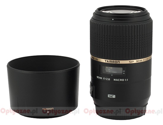

Pierścień do manualnego ustawiania ostrości bardzo szybko przechodzi w bagnet do mocowania osłony przeciwsłonecznej, za którym obiektyw się kończy. Przednia soczewka jest nieruchoma, ma średnicę 48 mm i jest otoczona nierotującym mocowaniem filtrów o średnicy 58 mm. Soczewka ta znajduje się prawie na równi z krańcem obiektywu.
Tamron SP 90 mm f/2.8 Di MACRO 1:1 VC USD - Budowa, jakość wykonania i stabilizacja
Jeśli chodzi o konstrukcję optyczną, mamy do czynienia z 14 soczewkami ustawionymi w 11 grupach. Pośród nich znajdują się trzy elementy niskodyspersyjne: dwa wykonane ze szkła XLD (Extra Low Dispersion) i jeden ze szkła LD (Low Dispersion). Wewnątrz znajdziemy jeszcze przysłonę o dziewięciu listkach, którą można domknąć do f/32.
Kupujący dostaje w zestawie oba dekielki oraz osłonę przeciwsłoneczną. Jest to wyposażenie dość skromne. W przypadku Sigmy dostaniemy dodatkowo sztywny futerał i przedłużkę do osłony przeciwsłonecznej. Nawet oszczędny w dodawaniu czegoś w zestawie Canon, potrafi dodawać miękki futerał.

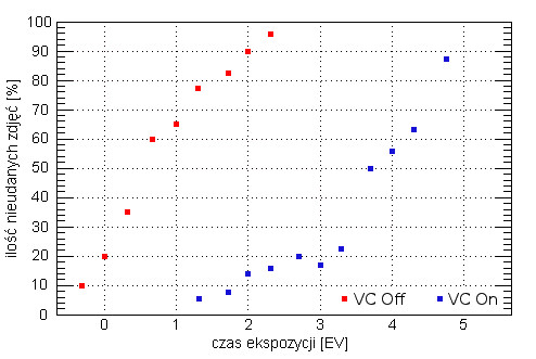

Obecnie, większość producentów chwali się, że ich obiektywy wyposażone są w stabilizację obrazu o skuteczności 4 EV. W znacznej większości przypadków poziom ten nie jest jednak osiągany. Jak jest w przypadku testowanego Tamrona, pozwoli nam ocenić poniższy wykres.
Mamy tutaj przedstawiony odsetek zdjęć nieudanych w zależności od czasu ekspozycji wyrażonego w EV, przy czym punkt 0 EV odpowiada czasowi 1/80 sekundy. Jak widać, maksymalna odległość obu krzywych od siebie sięga 3.5 EV i na taką wartość oceniamy skuteczność stabilizacji Tamrona 2.8/90 VC. To bardzo dobry wynik, niewiele odbiegający od deklaracji i dobrze wyglądający na tle konkurentów.
