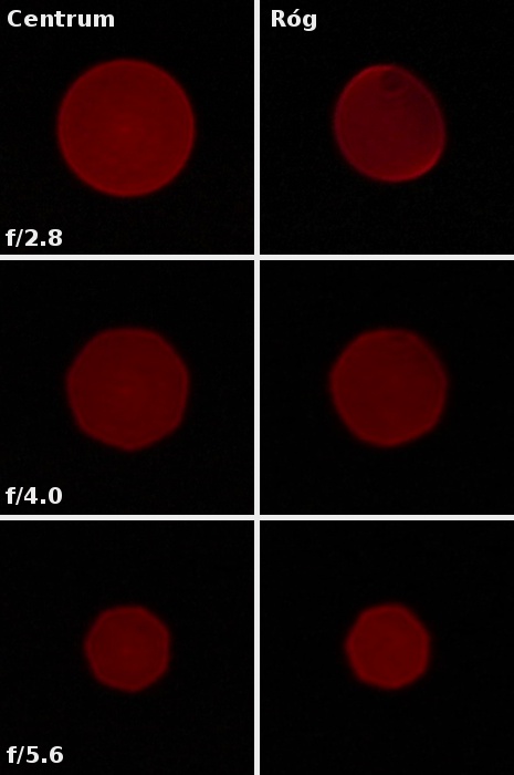

Rozogniskowane krążki światła wyglądają w Samsungu 2.8/20 bardzo rozsądnie. Ciekawe jest to, że już na przysłonie f/4.0 obraz uzyskany w rogu kadru niewiele odbiega od tego uzyskanego w centrum. Bokeh tego obiektywu może być więc uznawany za miły dla oka.
