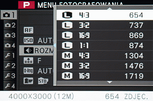

X30 oferuje zapis zdjęć w następującej rozdzielczości:
  • 4000×3000,
  • 4000×2664 (3:2),
  • 4000×1584 (16:9),
  • 2992×2992 (1:1),
  • 2816×2112,
  • 2816×1864 (3:2),
  • 2816×1584 (16:9),
  • 2112×2112 (1:1),
  • 2048×1536,
  • 2048×1360 (3:2),
  • 1920×1080 (16:9),
  • 1536×1536 (1:1)
oraz w następujących formatach:
  • JPEG (EXIF, DPOF, DCF),
  • RAW,
  • RAW+JPEG.

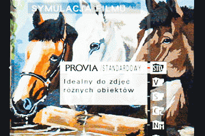

Aparat udostępnia funkcje symulacji fotografii filmowej. Dostępne są następujące opcje kliszy oraz filtrów konwersyjnych:
  • Provia/Standard – standardowa kolorystyka,
  • Velvia/Vivid – wzmocnione kolory przydatne przy fotografii krajobrazowej,
  • Astia/Soft – profil dedykowany do fotografii portretowej,
  • Classic Chrome,
  • PRO Neg Hi – bardziej kontrastowy od PRO Neg Std, dedykowany do ogólnie pojętej fotografii,
  • PRO Neg Std – zmiękczona kolorystyka z uwydatnionymi barwami skóry, dedykowana do fotografii portretowej,
  • Czarno-biała,
  • Czarno-biała z filtrem żółtym,
  • Czarno-biała z filtrem czerwonym,
  • Czarno-biała z filtrem zielonym,
  • Sepia.

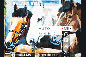

Fujifilm X30 umożliwia ustawianie balansu bieli przy użyciu następujących trybów:
  • Auto,
  • Niestandardowy (według wzorca),
  • Temperatura koloru,
  • Światło dzienne,
  • Pochmurnie,
  • Świetlówka: ciepła biała,
  • Świetlówka: zimna biała,
  • Świetlówka: światło dzienne,
  • Żarówka,
  • Pod wodą.
Mamy też możliwość dokładnego dostrojenia balansu bieli w kierunkach R-C (czerwony-turkusowy) oraz B-Y (niebieski-zielony) w 9-stopniowej skali.

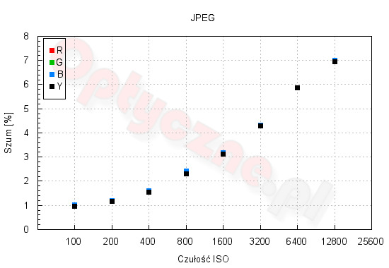

Szum
Pomiar szumów wykonujemy na zdjęciach tablicy Kodak Q-14, korzystając z programu Imatest. Poniżej przedstawiamy wyniki dla plików JPEG:
Fujifilm X30 - Jakość obrazu JPEG
Wzrost poziomu szumu jest liniowy, bez znaczących odchyleń, co świadczy o dość równomiernym traktowaniu danych niezależnie od czułości. Ten sam poziom szumu dla składowej chrominancji i luminancji świadczyć może o dość mocnej redukcji szumu, szczególnie w pasmie niebieskim i czerwonym. Takie działanie obserwujemy na wszystkich czułościach.
Aby ukazać, jak wartości wyznaczonego szumu przekładają się na obraz, prócz wykresów prezentujemy tabelkę z fragmentami zdjęć (w skali 1:1) scenki testowej wykonanych przy wyłączeniu odszumiania i najniższym stopniu wyostrzania.
By porównać uzyskane próbki z innymi aparatami, należy wybrać z rozwijanych list odpowiednie modele oraz zaznaczyć czułość, dla której mają być podane wyniki. W efekcie poniższa tabelka zostanie zaktualizowana nowymi wycinkami scenki testowej.
Trzeba przyznać, że szum nie jest widoczny nawet dla wysokich czułości ISO. Gdy przekroczymy poziom ISO 800, zaczynamy dostrzegać coraz większe i wyraźniejsze placki będące świadectwem silnego procesu odszumiania. Czułości ISO 6400 i 12800 są w naszej ocenie zupełnie nieużyteczne, gdy nie zadowolimy się miniaturką tworzoną na potrzeby internetowych serwisów społecznościowych. Porównując wycinki do aparatu Canon G16 czy Nikon P7800, stwierdzamy, że najnowszy kompakt Fuji X tworzy obrazy o porównywalnej jakości w całym spektrum czułości. Osoby fotografujące w formacie JPEG powinny być bardzo zadowolone.
