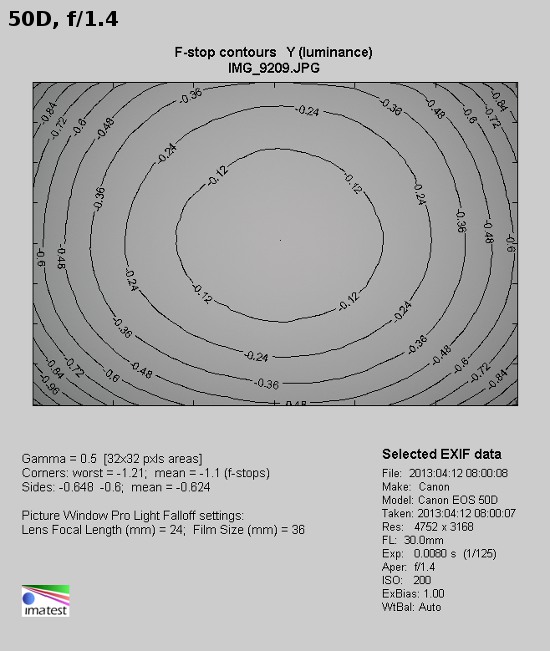

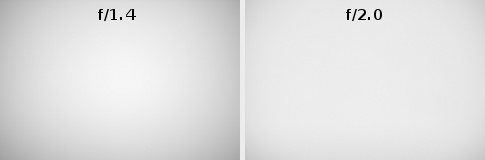

Poprzednia wersja testowanego obiektywu nie winietowała może wyjątkowo mocno, ale miała przykrą własność polegającą na wolnym spadku winietowania wraz z przymykaniem przysłony. Jak sytuacja wygląda w nowym modelu, możemy zorientować się dzięki poniższym miniaturkom.
Sigma A 30 mm f/1.4 DC HSM - Winietowanie
Na maksymalnym otworze względnym spadek jasności w rogach kadru wynosi 32% (−1.10 EV). Jest to poziom, który uznajemy za widoczny, lecz wciąż trudno go nazwać poważnym problemem. Po przymknięciu obiektywu do wartości przysłony f/2.0 winietowanie spada do 15% (−0.47 EV). Wada ta znika praktycznie zupełnie dla światła f/2.8, gdzie osiąga już tylko 6% (−0.18 EV).
