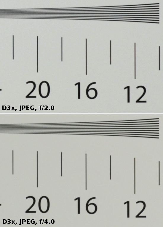

Na zakończenie tego rozdziału prezentujemy tradycyjne już wycinki z centrum kadru zdjęć naszej tablicy do testowania rozdzielczości.
Carl Zeiss Apo Sonnar T* 135 mm f/2.0 ZE/ZF.2 - Rozdzielczość obrazu
