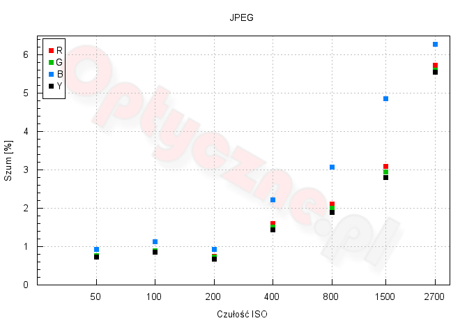

Szum
Pomiar szumów wykonujemy na zdjęciach tablicy Kodak Q-14, korzystając z programu Imatest. Poniżej przedstawiamy wyniki dla plików JPEG:
LG G4 - Jakość obrazu JPEG
Przedstawiony wykres niewiele ma wspólnego z naturalnym zachowaniem. Wręcz przeciwnie, dostrzec możemy silną ingerencję oprogramowania. Dla trzech najniższych czułości szum jest niewidoczny dla każdej ze składowych. ISO 400 uznać możemy za względnie użyteczne, dla wyższych czułości jakość szybko się degraduje. Mimo wysokiego udziału składowej niebieskiej, dla składowej luminancji do ISO 1500 odnotowujemy poziom szumu poniżej wartości 3%, co należy uznać za dobry wynik.
