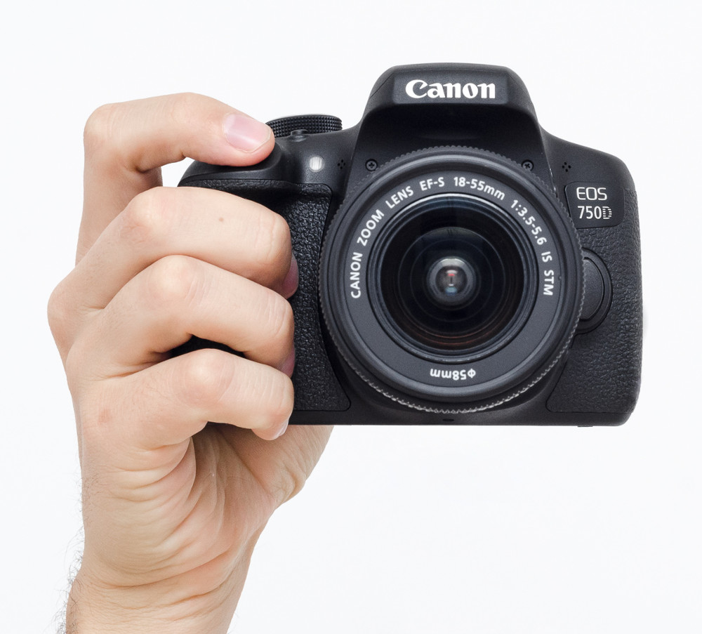

Rozmiar rękojeści oraz pokrycie jej gumową okleiną sprawiają, że 750D całkiem wygodnie leży w dłoni. Uchwyt nie jest wprawdzie specjalnie głęboki, należy jednak wziąć pod uwagę, że testowana lustrzanka należy do segmentu amatorskiego. Aparaty tej klasy zapewniają raczej ograniczony komfort chwytu. Warto także dodać, że w ofercie producenta jest dostępny dodatkowy uchwyt do zdjęć pionowych BG-E8, który z pewnością podniesie poziom wygody użytkowania aparatu.

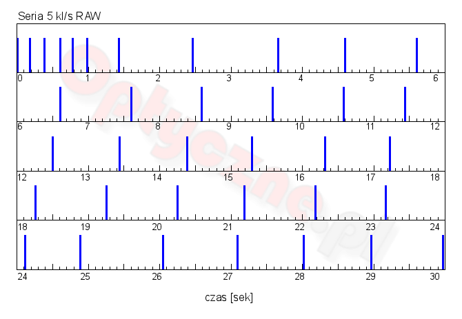

Canon 750D oferuje podstawowy tryb zdjęć seryjnych, umożliwiający wykonywanie zdjęć z maksymalną prędkością 5 kl/s. W przypadku wyboru trybu cichych zdjęć seryjnych, prędkość fotografowania spada do 3 kl/s. Test możliwości trybu seryjnego wykonaliśmy z kartą SanDisk SDHC UHS-II Extreme PRO 16 GB 1867x, przy czułości wynoszącej 1600 ISO i migawce 1/1000 sekundy. Zdjęcia w formacie RAW zajmowały 54 MB, a pliki JPEG LARGE FINE o rozdzielczości 6000×4000 pikseli 23.6 MB. Dla trwającej 30 sekund serii otrzymaliśmy następujące rezultaty:
  • 102 zdjęć JPEG L (3.4 kl/s),
  • 36 zdjęć RAW (1.2 kl/s),
Dokładne wyniki naszych pomiarów dla poszczególnych rodzajów plików prezentujemy na poniższych wykresach.
Canon EOS 750D - Użytkowanie i ergonomia
Aparat nie ma problemu z osiągnięciem deklarowanej szybkości fotografowania. Pojemność bufora pozwala na zarejestrowanie 15 plików JPEG lub 6 RAW-ów. Średnie tempo fotografowania dla formatu skompresowanego wynosi 3.4 kl/s, natomiast w przypadku RAW-ów jest znacznie mniejsze – 1.2 kl/s. Pod względem całkowitej liczby zapisanych JPEG-ów w 30-sekundowej serii, lustrzanka Canona wypada lepiej niż bezlusterkowce Samsunga i Sony, aczkolwiek ustępuje im w kwestii maksymalnej szybkości rejestracji (Samsung – 9 kl/s, Sony – 11 kl/s).

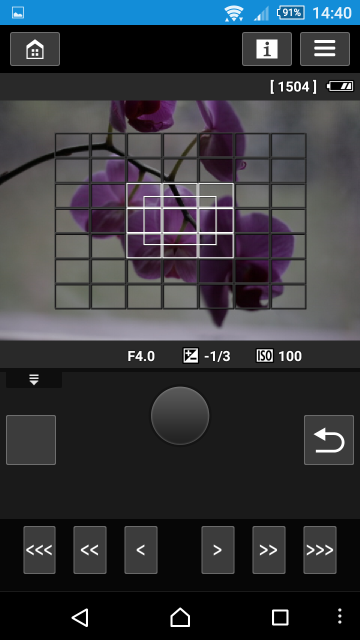

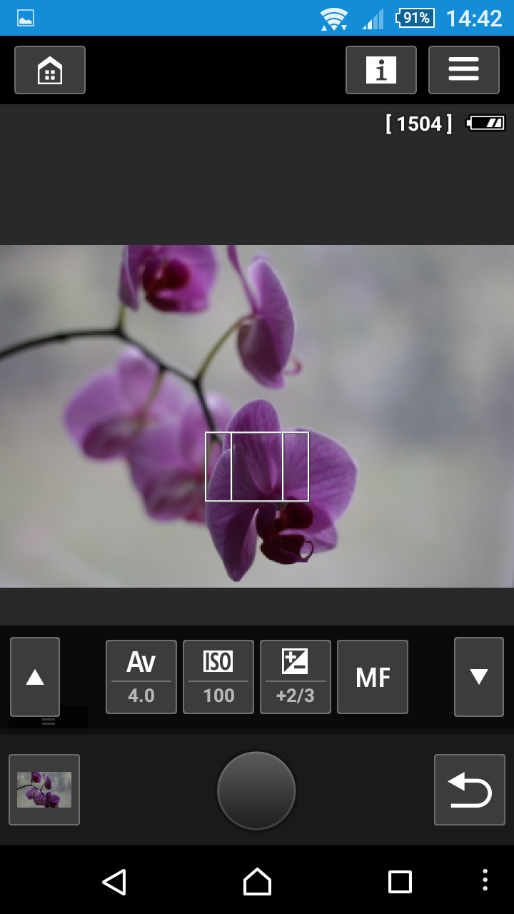

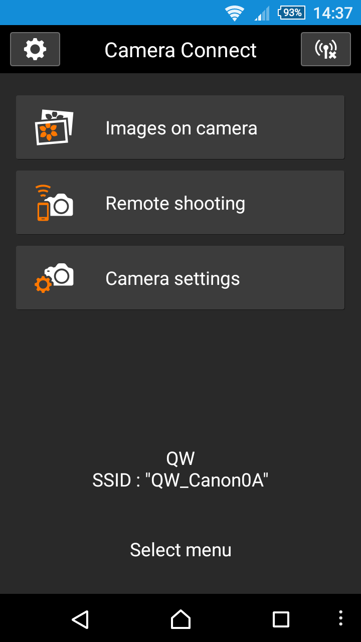

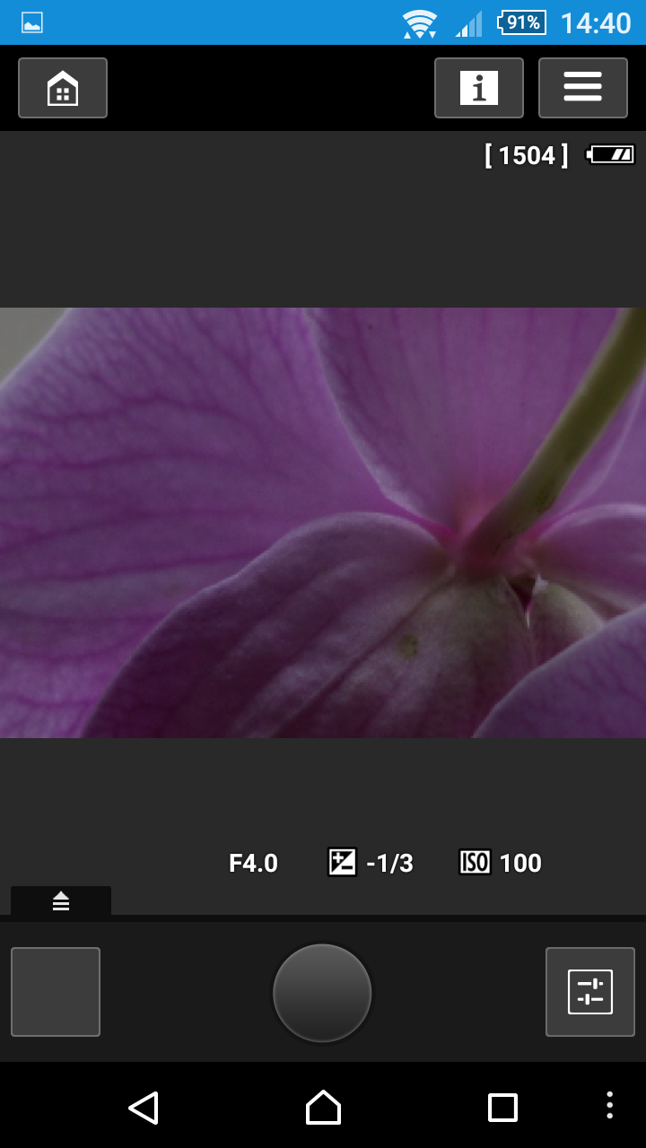

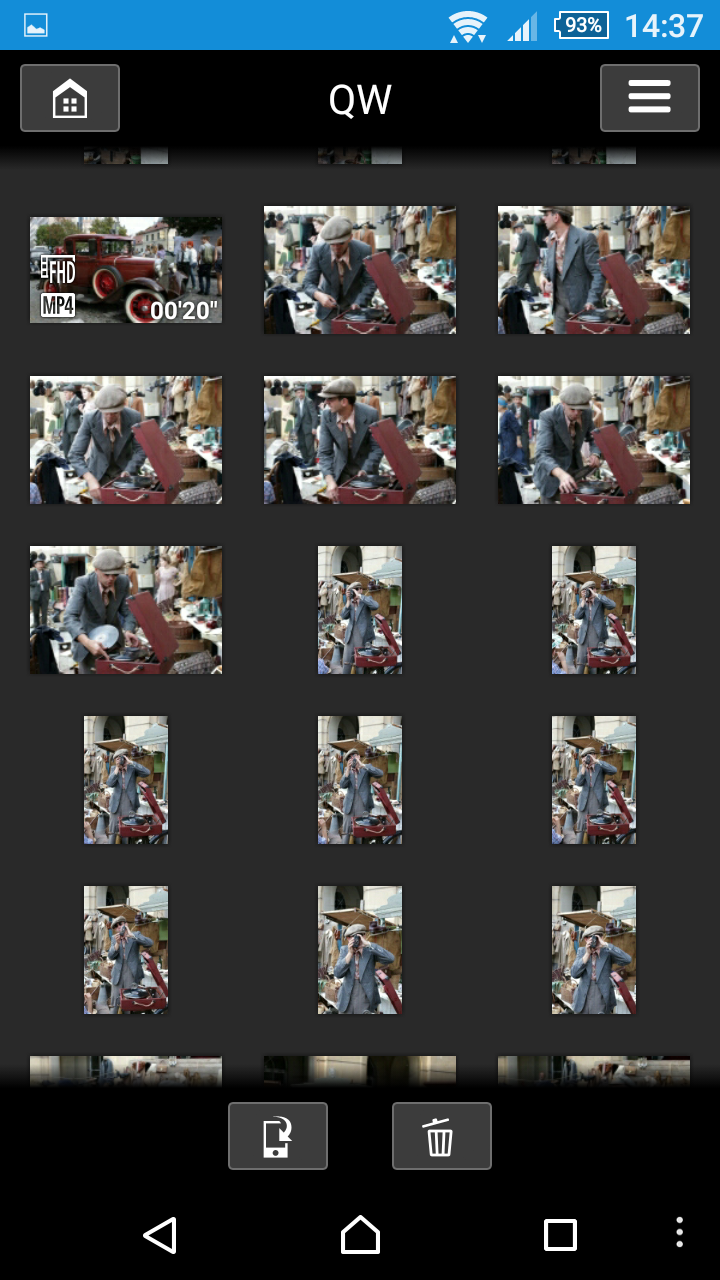

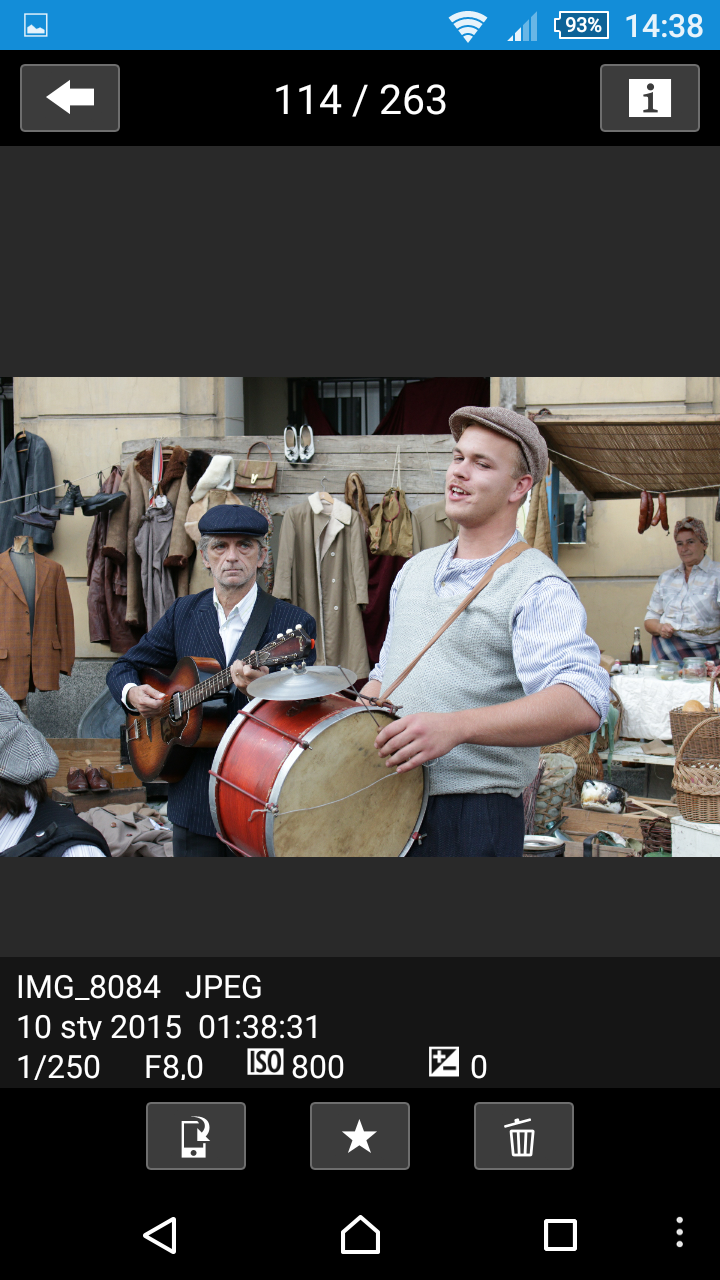

Do połączenia aparatu ze smartfonem konieczne jest zainstalowanie w telefonie aplikacji Camera Connect. Kiedy już dokonamy połączenia aparatu i telefonu, we wspomnianej aplikacji wybieramy jeden z trybów: Images on camera, Remote Shooting lub Camera Settings. Pierwszy służy oczywiście do przeglądania zdjęć zapisanych na karcie aparatu. Drugi natomiast umożliwia zdalne wyzwalanie migawki z poziomu telefonu. Na ekranie smartfona widzimy aktualny podgląd kadru, a dodatkowo możemy także wyświetlić informacje o ustawieniach fotografowania. Możliwości kontrolowania ustawień aparatu z poziomu samego telefonu są w pewnym stopniu ograniczone. Możemy zmieniać podstawowe parametry ekspozycji: czas migawki, wartość przysłony, czułość ISO oraz kompensację ekspozycji. Mamy możliwość wybrania trybu wyzwalania migawki (pojedyncze, seryjne, samowyzwalacz) oraz trybu obszaru AF (punktowy lub wykrywanie twarzy połączone ze śledzeniem). Ostrość ustawiana jest automatycznie po dotknięciu przycisku na ekranie, wcześniej należy wskazać palcem odpowiednie miejsce w kadrze. Wyzwolenia migawki dokonujemy dedykowanym przyciskiem. Wykonane zdjęcie możemy podejrzeć bezpośrednio w telefonie, również w powiększeniu. Tryb Camera Settings daje możliwość zmiany ustawień związanych z datą, godziną i strefą czasową.
Canon EOS 750D - Użytkowanie i ergonomia Canon EOS 750D - Użytkowanie i ergonomia Canon EOS 750D - Użytkowanie i ergonomia
Funkcjonalność modułu Wi-Fi testowaliśmy korzystając ze smartfona Sony Xperia M4 Aqua, udostępnionego przez firmę Sony.

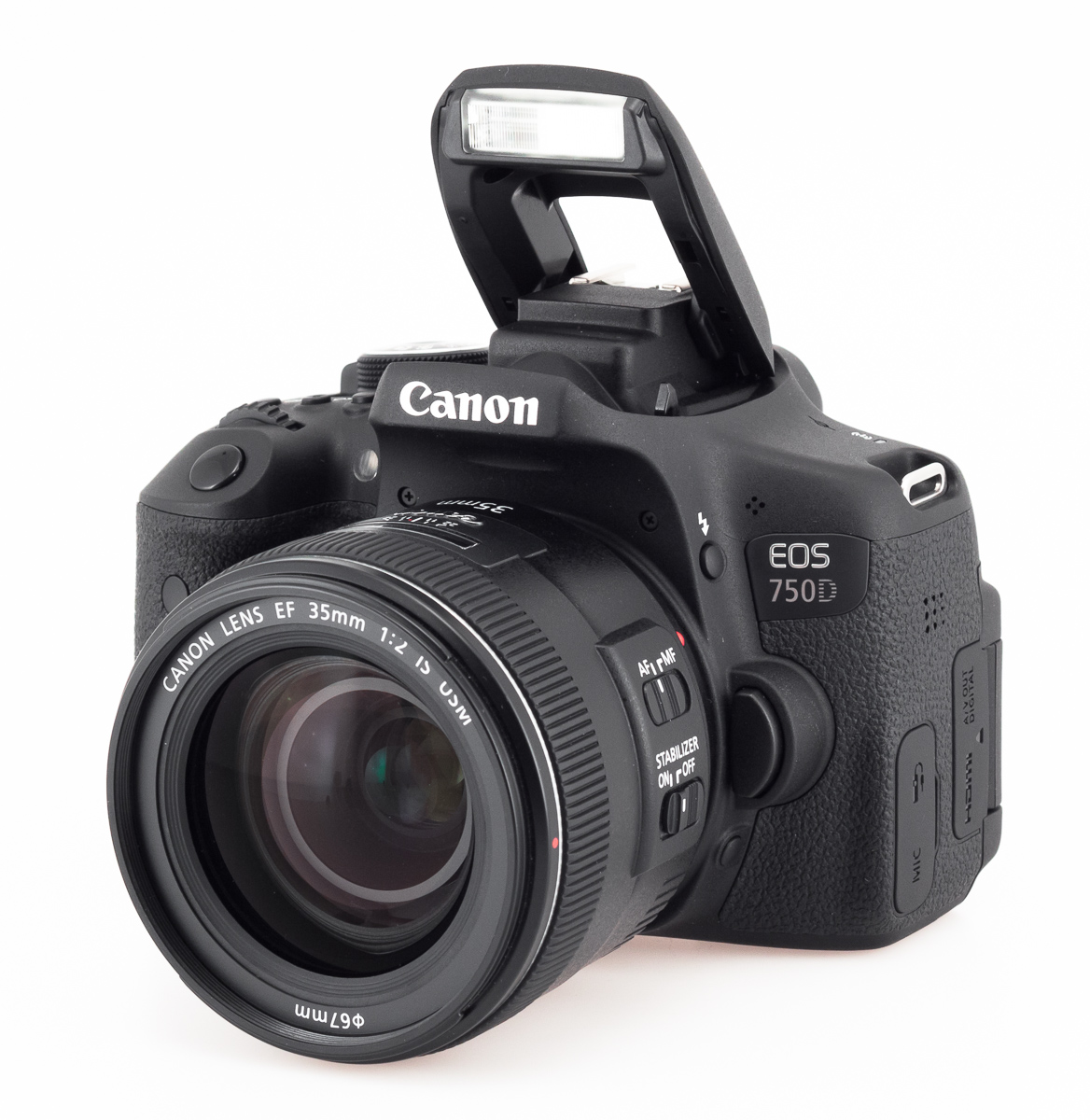

W 750D zastosowano wbudowaną lampę błyskową o liczbie przewodniej 12 (dla ISO 100). Automatyka błysku w testowanej lustrzance oparta jest o pomiar E-TTL II, a regulacji mocy błysku można dokonywać w zakresie ±2 EV ze skokiem 1/3 lub 1/2 EV. Pokrycie błysku odpowiada kątowi widzenia obiektywu o ogniskowej 17 mm. Czas synchronizacji wbudowanej lampy błyskowej wynosi 1/200 sekundy. W menu znaleźć można ustawienia tego czasu w trybie priorytetu przysłony:
