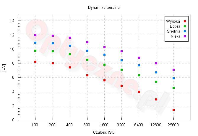

Dynamika tonalna
Dynamikę tonalną wyznaczyliśmy w oparciu o serię zdjęć tablicy Kodak Q-14. Pomiary wykonaliśmy na surowych plikach przekonwertowanych uprzednio do 48-bitowych TIFF-ów bez demozaikowania. Na wykresie przedstawiamy wartości zakresu tonalnego dla wysokiej, dobrej, średniej i niskiej jakości obrazu. Odpowiada to stosunkom sygnału do szumu na poziomie 10, 4, 2 i 1.
Canon EOS 750D - Zakres i dynamika tonalna
Dla najlepszej jakości obrazu przy ISO 100 testowany EOS notuje rezultat na poziomie 8.2 EV. Teoretycznie wynik ten nie jest wcale zły, jednak z uwagi na 14-bitowy zapis danych można by oczekiwać wyższej wartości. Tak samo wypadł Sony A6000, słabiej spisały się natomiast Samsung NX30 (7.8 EV) oraz Panasonic G7 (7.9 EV). Warto jednak przypomnieć, że we wszystkich wymienionych wyżej bezlusterkowcach mamy 12-bitowe przetwarzanie. Dla SNR=1, dynamika w EOS-ie 750D nie przekracza 12 EV, podobnie jak u konkurencji. Jak widać, aparat nie wykorzystuje w pełni potencjału 14-bitowych RAW-ów. Na pewno wpływ na to ma wysoko, bo na wartości 2048 zliczeń, ustawiony poziom BIAS. Canon się konsekwentnie go trzyma - naszym zdaniem niesłusznie, bo jego obniżenie do 1024 czy nawet 512 zliczeń polepszyłoby osiągi, a nie zaburzyłoby statystyki szumu.

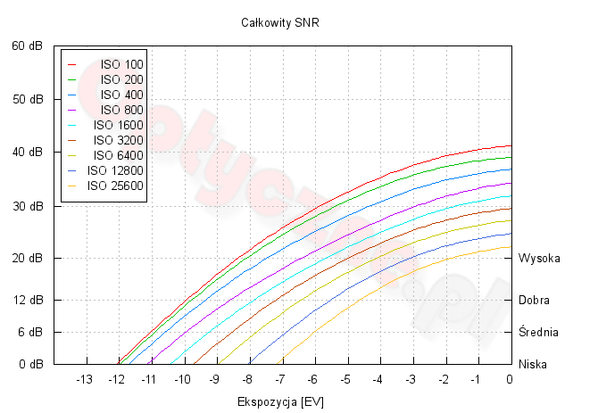

Poniżej przedstawiamy pełne wykresy SNR wygenerowane na podstawie wykonanych pomiarów dla wszystkich czułości aparatu.
Wartość 0 na osi OX oznacza maksymalną wartość, którą aparat może zapisać w pliku RAW. Na prawej osi OY oznaczyliśmy miejsca dla kryteriów SNR=10 (wysoka), 4 (dobra), 2 (średnia) i 1 (niska). Przy pomocy tego wykresu każdy może oszacować dostępną dynamikę dla wybranej przez siebie minimalnej użytecznej jakości obrazu. Wystarczy poprowadzić poziomą linię wzdłuż wybranego kryterium i odczytać wartość na osi OX, dla której linia ta przecina się z wykresem dla odpowiedniej czułości. Gdy np. uznamy za kryterium minimalnej użytecznej jakości 12 dB, widzimy, że dla ISO 1600 dynamika osiąga wartość niecałych 8 EV.
