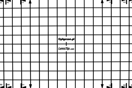

Firma Fuji nie jest konsekwentna jeśli chodzi o korygowanie dystorsji. W przypadku niektórych obiektywów odpuszcza korygowanie tej wady przez optykę i zostawia zadanie oprogramowaniu aparatu. Tak było w przypadku modelu Fujinon 18–55 mm f/2.8–4.0 czy Fujinon XF 18 mm f/2 R. Co ciekawe, w nowszym Fujinonie XF 14 mm f/2.8 R dystorsja na plikach JPEG i RAW była porównywalna, co oznacza że swoje zadanie dobrze wykonali optycy. W przypadku Fujinona 1.4/23 jest podobnie. Dystorsja na plikach RAW (wywołanych bez żadnych korekt, neutralnym programem dcraw) jest niewielka i wynosi −0.75%. Po przejściu do JPEG-ów zmniejsza się ona do −0.60% i ów spadek związany jest raczej nie z włączeniem korygowania lecz z lekkim przycięciem pola widzenia oraz błędami pomiarowymi.
Podsumowując, w tej kategorii obiektyw należy zdecydowanie pochwalić. Żaden z testowanych przez nas obiektywów pełnoklatkowych o ogniskowej na poziomie 35 mm nie dawał tak dobrego rezultatu.
JPEG
Fujifilm Fujinon XF 23 mm f/1.4 R - Dystorsja
RAW
