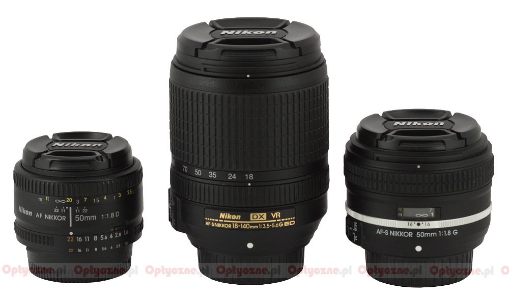

Na poniższym zdjęciu testowany obiektyw stoi pomiędzy dwoma 50tkami nikona o świetle f/1.8 – starej AF i nowej AF-S dołączanej do Nikona Df.

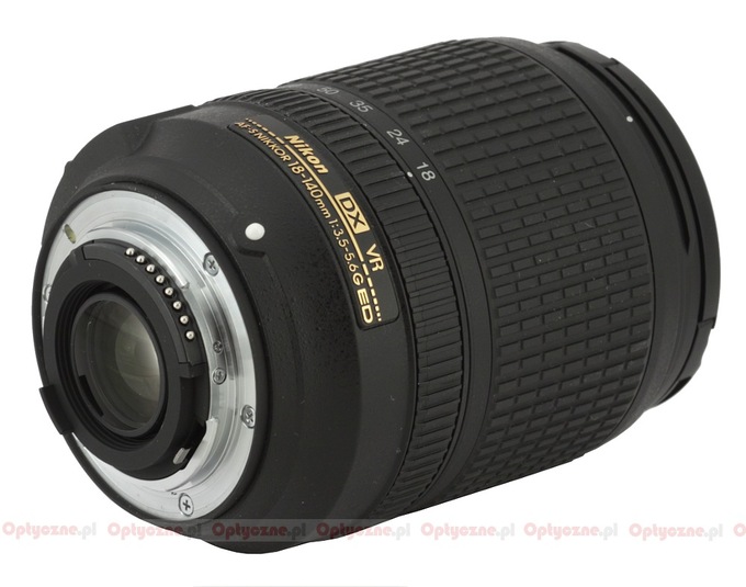

Testowany obiektyw rozpoczyna się metalowym bagnetem ze stykami, który otacza tylną soczewkę obiektywu o średnicy 22 mm. Soczewka ta znajduje się na równi z bagnetem dla ogniskowej ustawionej na wartość 18 mm. Po przejściu do maksymalnej ogniskowej soczewka chowa się na głębokość ponad 3 cm, odsłaniając ładnie wyczernione wnętrze tubusa.

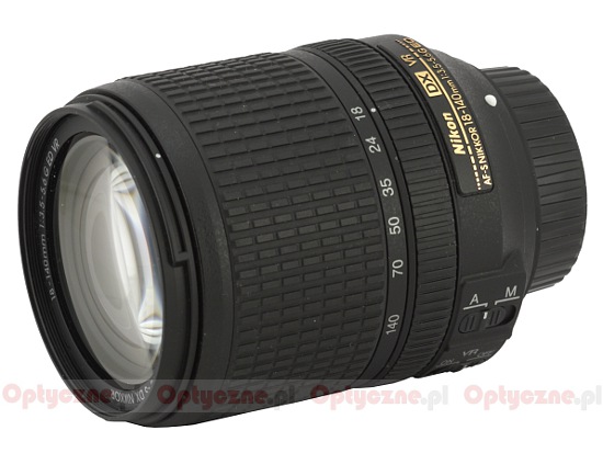

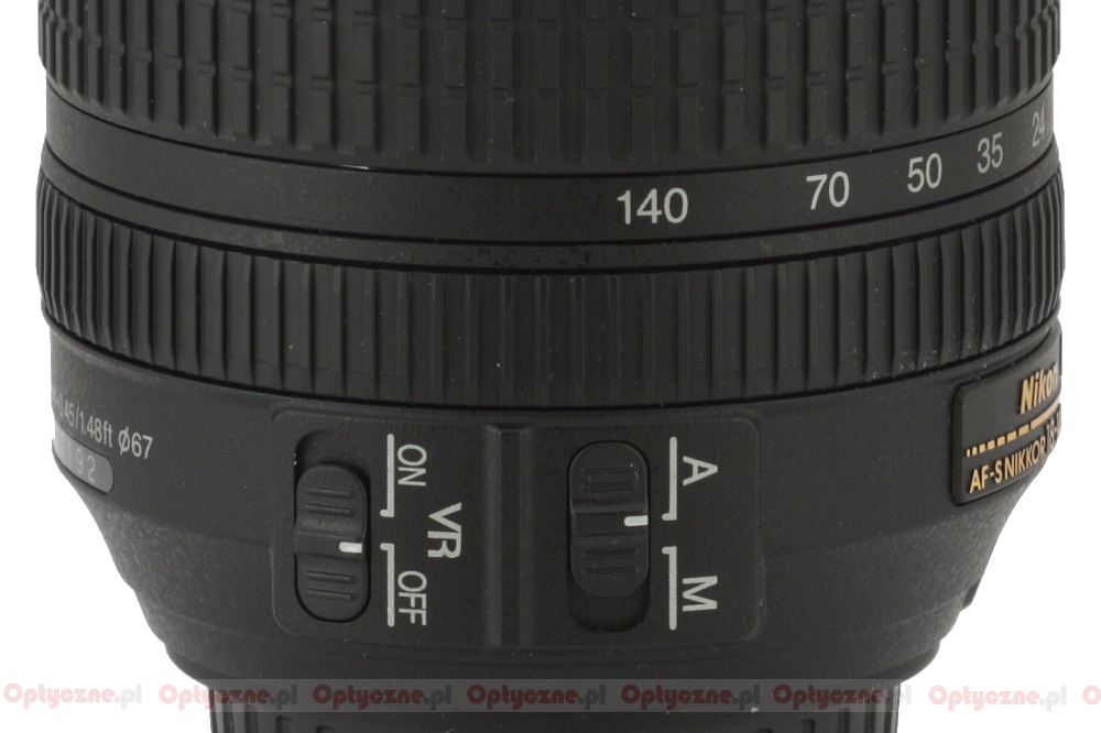

Właściwy korpus obiektywu wykonany jest z tworzyw sztucznych i rozpoczyna się białą kropką ułatwiającą mocowanie obiektywu do aparatu. Nad kropką mamy tabliczkę i złote napisy z nazwą i parametrami obiektywu. Po jej lewej stronie umieszczono przyciski wyboru trybu pracy mechanizmu ustawiania ostrości (A i M) oraz sterowania stabilizacją (VR ON i OFF). Nikon nie zastosował tutaj swojego standardowego oznaczenia „M/A”, ale w trybie A wciąż można kręcić pierścieniem do ustawiania ostrości. Po drugiej stronie obiektywu niż wspominana wyżej tabliczka znajdują się napisy z informacjami o technologii zastosowanej w obiektywie (DX, SWM, VR, ED, IF, Aspherical), zakres odległości roboczych, rozmiar filtra, numer seryjny i informacja o wyprodukowaniu obiektywu w Tajlandii.

Pierścień do manualnego ustawiania ostrości jest wąski, bo ma tylko 12 mm szerokości. Jest pokryty gumowanym karbowaniem i pracuje z lekkim luzem na początku ruchu. Jak duży jest to luz trudno ocenić, bo pierścień pozbawiono jakiejkolwiek skali odległości lub głębi ostrości. Przebieg pełnego zakresu odległości wymaga obrotu pierścieniem o kąt około 120 stopni.
Pozostała część głównego korpusu obiektywu to wielki (aż 5 cm szerokości) pierścień do zmiany ogniskowej pokryty gumowanym karbowaniem i zawierający znaczniki ogniskowych dla wartości 18, 24, 35, 50, 70 i 140 mm. Pierścień pracuje płynnie i z należytym oporem w całym zakresie.

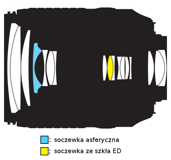

Na konstrukcję optyczną Nikkora AF-S DX 18–140 mm f/3.5–5.6G ED VR składa się aż 17 soczewek ustawionych w 12 grupach. Jeden element ma kształt asferyczny, a jeden wykonano z niskodyspersyjnego szkła ED. Obrazu całości dopełnia przysłona o siedmiu listkach, którą możemy maksymalnie domknąć do wartości f/22 dla ogniskowej 18 mm i do f/36 dla ogniskowej 140 mm.

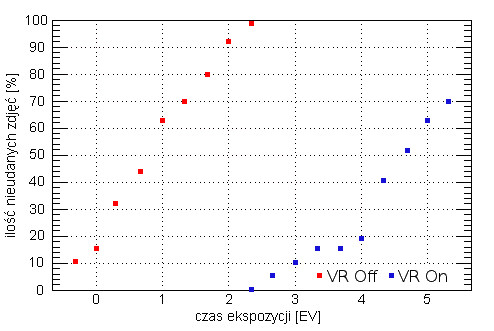

Większość producentów oferujących obiektywy ze stabilizacją chwali się skutecznością na poziomie 4 EV. Wielu jednak przesadza, bo rzeczywista skuteczność wynosi około 3 EV. Nikkor 18–140 mm VR jest miłym wyjątkiem, bo skuteczność jego stabilizacji wynosi dokładnie 4 EV, co wyraźnie pokazuje poniższy wykres.
Nikon Nikkor AF-S DX 18-140 mm f/3.5-5.6G ED VR - Budowa, jakość wykonania i stabilizacja
Mamy na nim odłożony odsetek zdjęć poruszonych dla czasów ekspozycji z zakresu od 1/160 do 1/3 sekundy (0 EV odpowiada czasowi 1/125 sekundy) zarówno dla stabilizacji wyłączonej jak i włączonej. Widać wyraźnie, że maksymalna odległość obu krzywych od siebie sięga 4 EV i właśnie na taką wartość oceniamy skuteczność mechanizmu stabilizacji testowanego Nikkora. Brawo!
