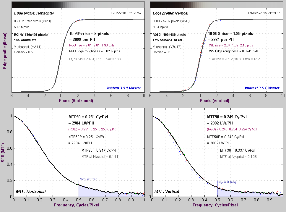

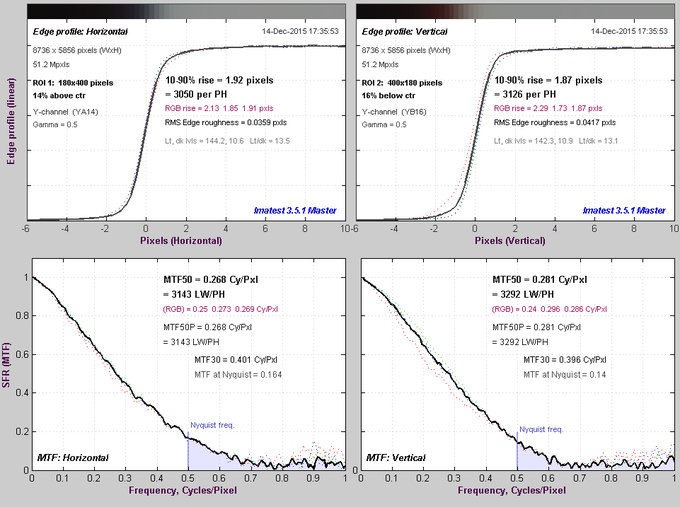

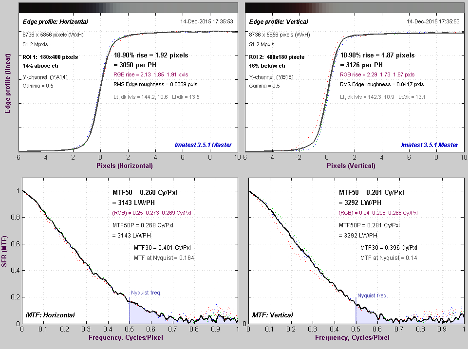

Sprawdźmy jeszcze, czy coś więcej o filtrze AA zastosowanym w 5Ds mogą powiedzieć nam szczegółowe wyniki z programu Imatest.
Canon EOS 5Ds - Rozdzielczość
Na początek warto stwierdzić, że przebiegi profilu na granicy czerni i bieli (górne wykresy) nie pokazują śladów wyostrzania. Obie krzywe są zasadniczo gładkie i nie zauważamy dziwnych ekstremów. Można również przypuszczać, że użyty filtr jest symetryczny, bowiem w wynikach nie ma wyraźnych oznak, które wskazywałby, że jest inaczej. Na podstawie odpowiedzi funkcji MTF (dolne wykresy) w częstości Nyquista, sięgających około 15%, można by się zastanawiać, czy użyty filtr nie jest przypadkiem nieco osłabiony. Powyższe wyniki jednak są na tyle niejednoznaczne, że raczej trudno obstawać przy takim stwierdzeniu.
