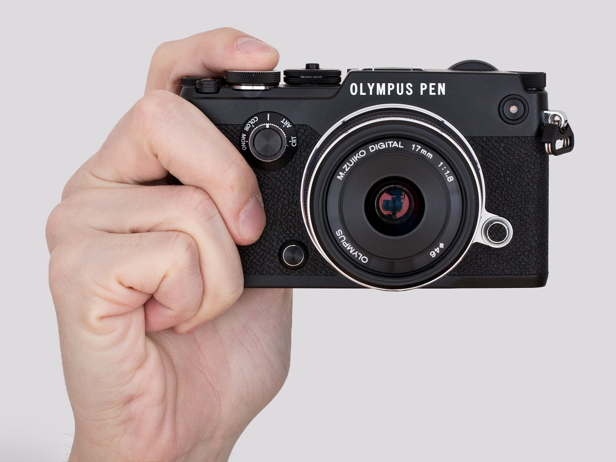

Wygodę użytkowania Olympusa PEN-F oceniamy ogólnie pozytywnie, choć mamy też drobne zastrzeżenia w tym względzie. Z jednej strony aparat nie ma żadnej rękojeści, która zapewniałaby dobre oparcie dla palców. Z drugiej jednak, PEN-F leży w dłoni całkiem dobrze i pewnie. W trakcie testu do aparatu mieliśmy podpięte jedynie małe i lekkie obiektywy, a podczas fotografowania nie zauważyliśmy żadnych problemów w kwestii wygody trzymania i obsługi. Pozytywny wpływ pod tym względem ma niewątpliwie struktura materiału wyściełającego znaczną część przedniej ścianki. Zapewnia on dobrą przyczepność i sprawia, że aparat nie wyślizguje się z ręki. Również dobre wyprofilowanie miejsca pod kciuk na tylnej ściance ma znaczenie w tym zakresie. Trzeba jednak dodać, że dla osób o większych dłoniach na korpusie PEN-a F może być nieco za mało miejsca na bardzo wygodne ułożenie dłoni.
Jeżeli chodzi o wygodę użytkowania, cieszy nas mnogość pokręteł, które niewątpliwie zwiększają swobodę działania podczas dokonywania wszelkich ustawień. Dwa pokrętła sterujące oraz oddzielne koło kompensacji ekspozycji, w połączeniu z dostępnymi przyciskami sprawiają, że aparat obsługuje się szybko i wygodnie. Możliwości w zakresie programowania elementów sterujących są na tyle szerokie, że z łatwością można dopasować sposób ich działania do własnych potrzeb. Obecność aż 4 trybów użytkownika daje natomiast spore możliwości skonfigurowania aparatu na różne sytuacje, w których przyjdzie nam fotografować.

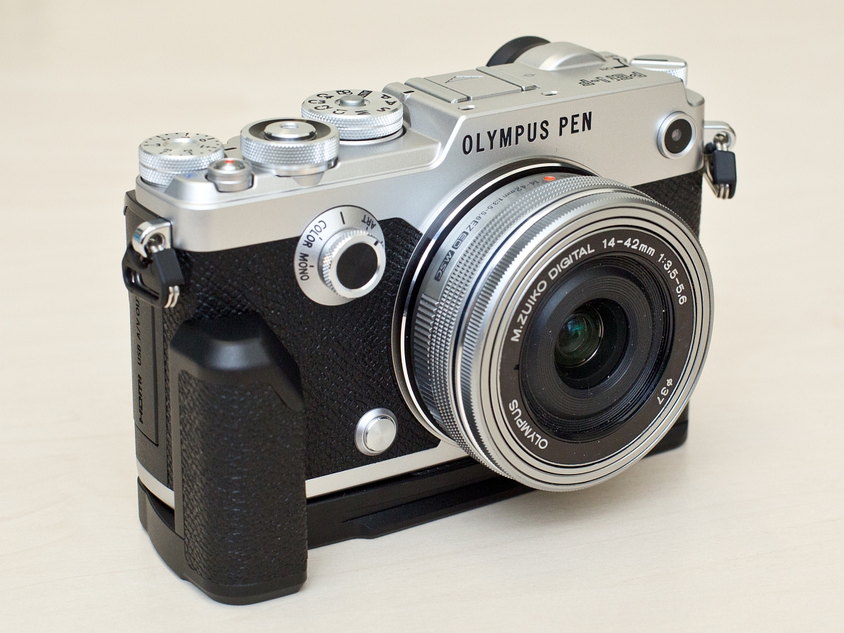

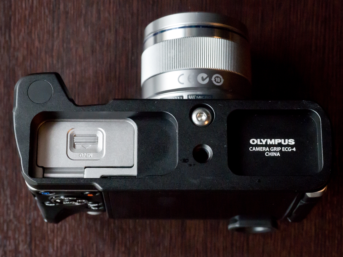

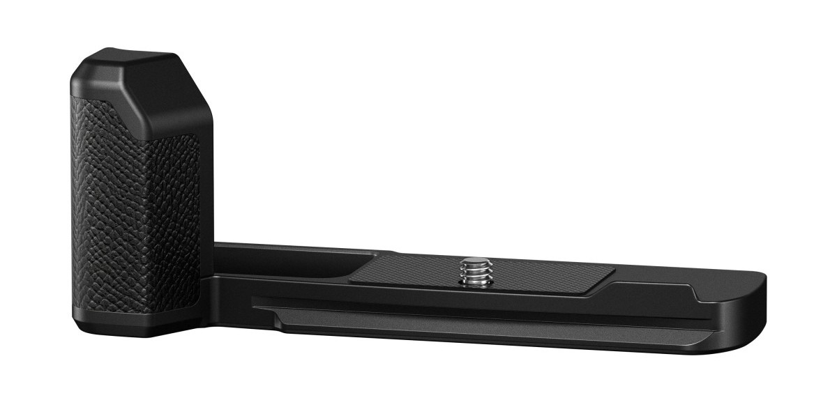

Na przedpremierowym pokazie aparatu w rękach mieliśmy również PEN-a F z podpiętym dodatkowym gripem ECG-4. Montujemy go na aparacie za pomocą śruby, bezpośrednio do gwintu statywowego. Dokręcenie samej śruby wymaga użycia klucza imbusowego dostępnego oczywiście w zestawie z uchwytem. Takie rozwiązanie z jednej strony zapewnia nam solidne przymocowanie gripu, ale z drugiej uniemożliwia jego zdjęcie bez wspomnianego klucza. Sam uchwyt ma na szczęście odpowiednie wycięcie w podstawie, pozwalające na otwarcie komory akumulatora i karty pamięci. Grip na spodzie ma własny gwint pozwalający na przykręcenie stopki statywowej. Dodatkowo kształt spodniej części uchwytu pozwala na bezpośrednie montowanie na statywach z mocowaniem ARCA.
Olympus PEN-F - Użytkowanie i ergonomia
Trzeba przyznać, że grip ECG-4 dość wyraźnie podnosi komfort pracy. Ma to szczególnie znaczenie, jeśli do aparatu podepniemy większy i cięższy obiektyw. W takiej sytuacji dobrze jest mieć faktycznie za co złapać aparat, a wspomniany grip to umożliwia. Zwiększa on jednak rozmiary korpusu, a ponadto, naszym zdaniem negatywnie wpływa na wizualny odbiór aparatu. Jest jeszcze jeden aspekt dotyczący gripu i wygody użytkowania, na który warto zwrócić uwagę. Odległość dzieląca górną część rękojeści od pokrętła znajdującego się na przedniej ściance jest stosunkowo niewielka. To sprawia, że podczas użytkowania palec środkowy może się ocierać o wspomniane pokrętło. Zależy to jednak od wielkości dłoni i sposobu jej ułożenia na gripie. Zauważyliśmy także, że założony grip utrudnia wymianę karty pamięci, szczególnie w przypadku osób o większych dłoniach.

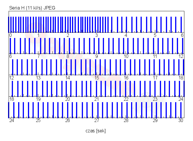

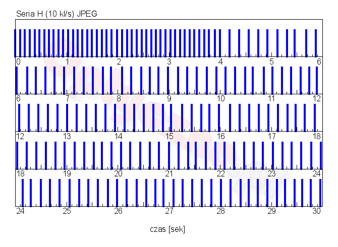

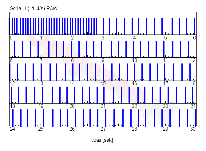

Test zdjęć seryjnych wykonaliśmy z kartą SanDisk SDHC UHS-II Extreme PRO 16 GB 1867x, przy czułości wynoszącej 1600 ISO i czasie migawki ustawionym na 1/1000 sekundy. Zdjęcia w RAW zajmowały 18.7 MB, a pliki JPEG LARGE SUPER FINE o rozdzielczości 4608×3456 pikseli około 10.3 MB. Dla trwającej 30 sekund serii otrzymaliśmy następujące rezultaty:
  • tryb H (migawka mechaniczna):
    • 184 zdjęcia JPEG LARGE FINE (6.1 kl/s),
    • 144 zdjęcia RAW (4.8 kl/s),
  • tryb H (migawka elektroniczna):
    • 199 zdjęć JPEG LARGE FINE (6.6 kl/s),
    • 142 zdjęcia RAW (4.7 kl/s),
  • tryb H+ (migawka elektroniczna):
    • 196 zdjęć JPEG LARGE FINE (6.5 kl/s),
    • 144 zdjęcia RAW (4.7 kl/s).
Poniżej przedstawiamy szczegółowe wyniki.

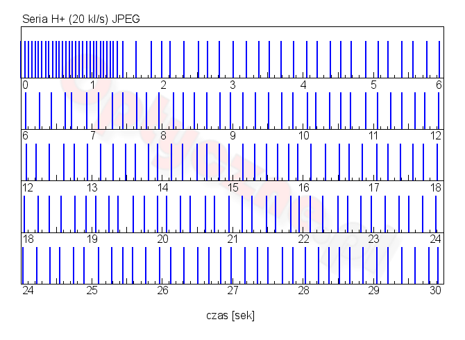

W obu trybach i niezależnie od rodzaju zapisywanego pliku aparat nie ma problemów z osiągnięciem maksymalnej prędkości fotografowania. Co więcej, nieznacznie nawet ją przekracza. Liczba zdjęć w początkowej serii jest naprawdę spora i waha się od 41 do 43 w przypadku JPEG-ów. Co ciekawe, dla RAW-ów jest niewiele niższa, bo w zależności od trybu wynosi 34–35 zdjęć. Po zapełnieniu bufora aparat oczywiście zwalnia i przy zapisie JPEG-ów na tym etapie prędkość fotografowania utrzymuje się na poziomie 5.5 kl/s dla migawki mechanicznej i 6 kl/s dla elektronicznej. Dla surowych plików natomiast w obu trybach aparat zwolnił do około 4 kl/s.
W trybie H+ również nie zaobserwowaliśmy problemu z osiągnięciem maksymalnej prędkości. Dla JPEG-ów wyniosła ona około 20.4 kl/s, a dla RAW-ów nawet 21 kl/s. Początkowe serie są nieco mniej liczne niż w poprzednich trybach, bowiem zawierają odpowiednio 30 i 28 zdjęć. Spowolnienie po zapełnieniu bufora jest podobne do tego, co obserwowaliśmy wcześniej. W drugiej fazie fotografowania średnia prędkość wyniosła około 5.8 kl/s dla JPEG-ów oraz około 4 kl/s dla RAW-ów.

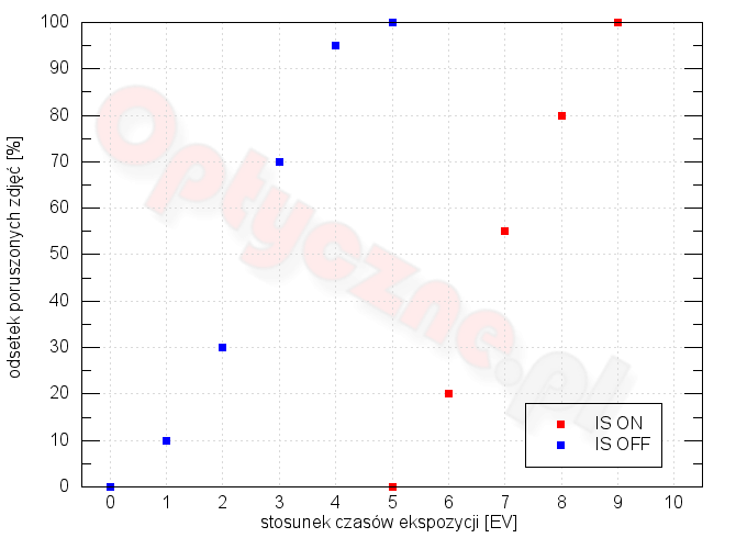

Testując stabilizację obrazu dla różnych wartości czasu ekspozycji wykonujemy serię minimum 20 zdjęć, przy czym robimy to zarówno z włączoną jak i wyłączoną stabilizacją. Następnie sprawdzamy, ile zdjęć w danej serii jest poruszonych. Otrzymane wyniki prezentujemy na poniższym wykresie, w formie procentów liczby zdjęć poruszonych do całkowitej liczby zdjęć w serii. Zero na skali poziomej odpowiada najkrótszej ekspozycji, czyli 1/160 sekundy. Test wykonywany był z obiektywem Olympus M.Zuiko Digital 45 mm f/1.8.
Dla niemal całego przetestowanego zakresu czasów ekspozycji, odległość pomiędzy krzywymi utrzymuje się na poziomie około 4.5 EV. Można jednak zauważyć, że dla najkrótszych czasów dostajemy nawet różnicę 5 EV. Ogólnie zatem sytuację oceniamy bardzo pozytywnie, a realna skuteczność zastosowanego systemu jest na poziomie zbliżonym do tego, jaki podaje producent.

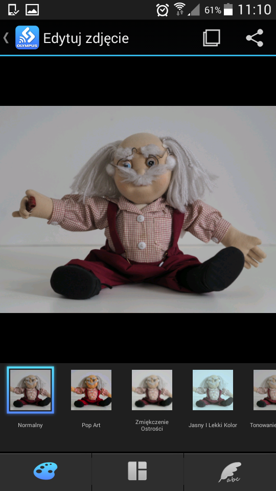

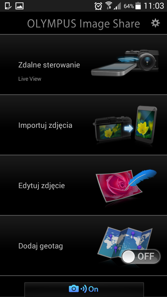

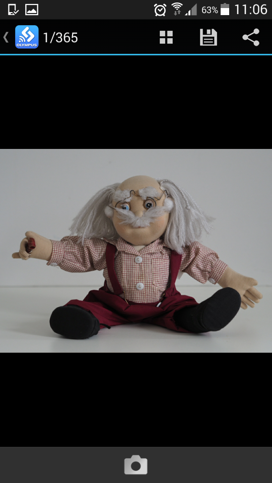

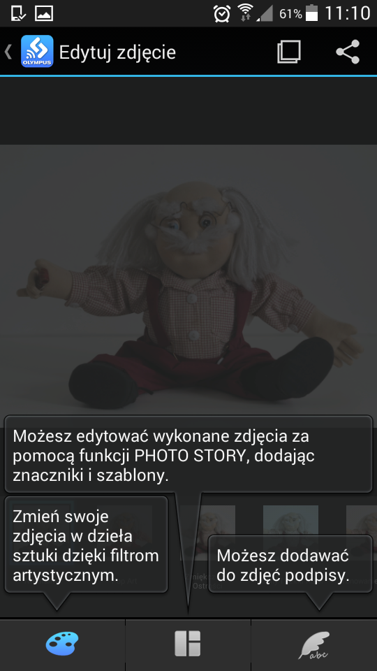

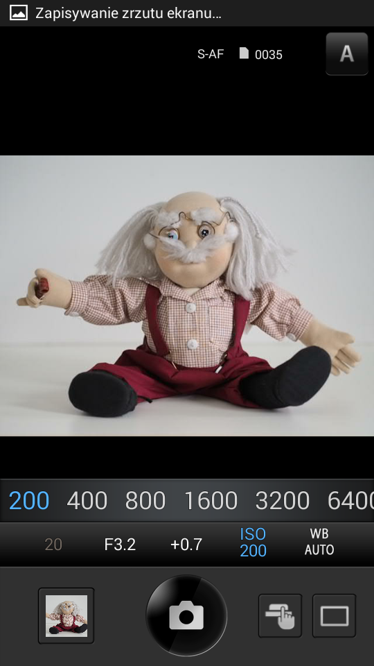

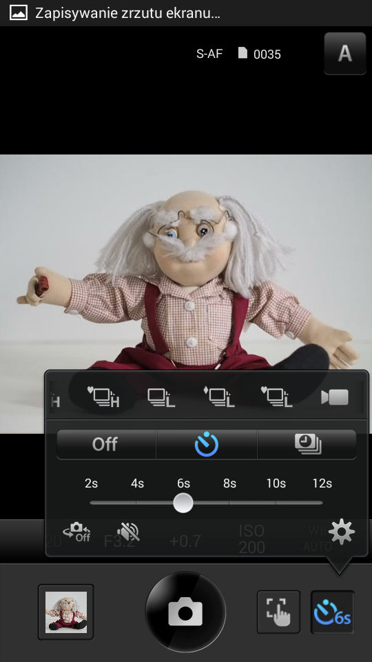

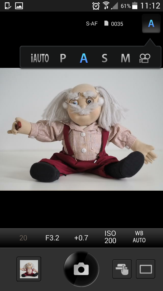

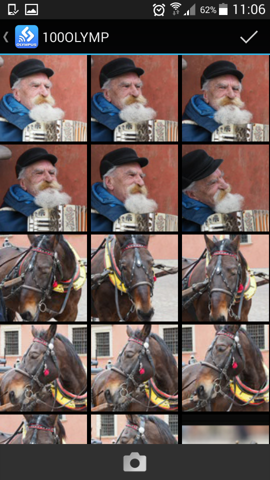

PEN-F jest kolejnym bezlusterkowcem marki Olympus wyposażonym w bezprzewodowy interfejs Wi-Fi. Umożliwia on połączenie aparatu ze smartfonem lub tabletem. W tym celu wystarczy uruchomić na urządzeniu mobilnym aplikację OLYMPUS Image Share (dostępną pod iOS i Android) i zeskanować kod QR wyświetlony na ekranie aparatu. Testowany PEN nie obsługuje NFC.
Aplikacja OLYMPUS Image Share umożliwia nam zdalne wykonywanie zdjęć (w trybach iAuto, P, A, S, M) z pełną kontrolą ekspozycji i możliwością wskazania punktu AF, łatwy wybór fotografii, którymi chcemy dzielić się w sieci, a także na geotagowanie zdjęć. Testowany model nie ma wbudowanego urządzenia do odbioru sygnału z satelitów i do geotagowania wykorzystuje GPS ze smartfona lub tabletu połączonego z aparatem. Aplikacja umożliwia także zdalne nagrywanie filmów.

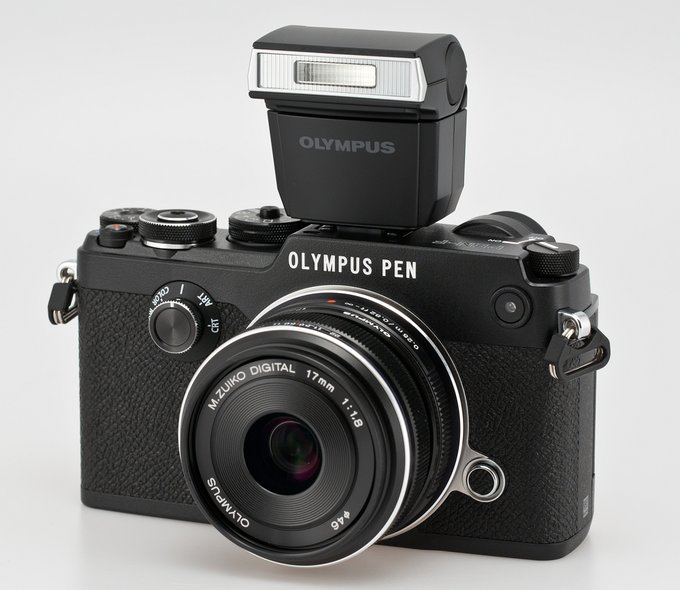

Olympus PEN-F, tak jak modele z linii OM-D E-M5, nie ma wbudowanej lampy błyskowej. W zestawie z aparatem otrzymujemy jednak zewnętrzną, uszczelnioną lampę FL-LM3, którą w razie potrzeby można umieścić na stopce. Lampa ta nie ma własnego zasilania i korzysta z akumulatora aparatu, a jej liczba przewodnia wynosi 9 (ISO 100). Co ciekawe, przypomina ona miniaturową lampę reporterską – posiada bowiem możliwość odchylania palnika w górę (maksymalnie do 90 stopni) oraz obrotu (90 stopni w lewo lub prawo). Flesz może pracować w następujących trybach:
  • błysk automatyczny,
  • błysk dopełniający,
  • wyłączenie błysku,
  • redukcja efektu czerwonych oczu,
  • synchronizacja z długimi czasami migawki (synchronizacja z pierwszą kurtyną),
  • redukcja efektu czerwonych oczu wraz z synchronizacją z długimi czasami migawki,
  • synchronizacja z długimi czasami migawki (synchronizacja z drugą kurtyną),
  • ręczny: regulacja od pełnego błysku do 1/64 mocy.
Minimalny czas synchronizacji wynosi 1/250 sekundy, natomiast w trybie Super FP od 1/125 s do 1/8000 s. Kompensację mocy błysku ustawiać można w zakresie ±3 EV w skoku co 1/3, 1/2 lub 1 EV. Dzięki gorącej stopce z aparatem kompatybilne są wszystkie zewnętrzne lampy błyskowe E-Systemu.

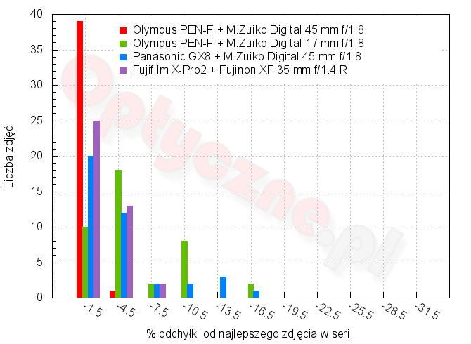

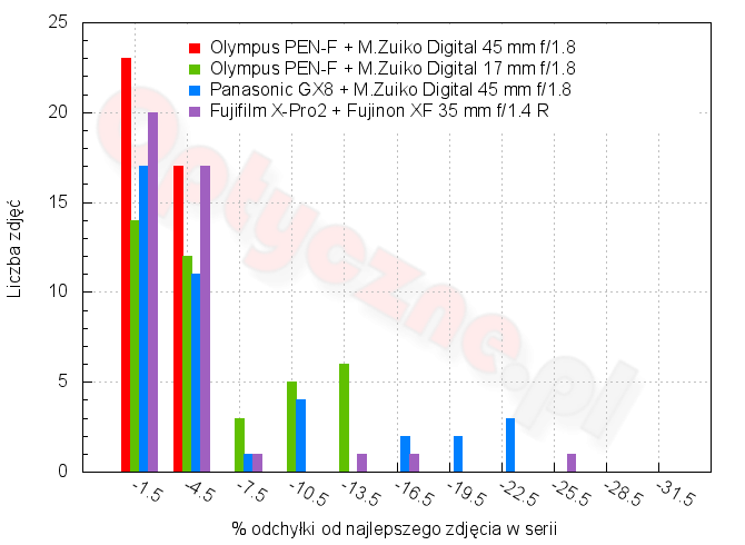

Skuteczność automatycznego ustawiania ostrości sprawdziliśmy jak zawsze, wykonując serię 40 zdjęć i mierząc na nich rozdzielczość. W efekcie przeanalizować możemy procentowe wartości odchyłek od najlepszego pomiaru MTF50 całej w serii, co przedstawione zostało na poniższym histogramie. Zdjęcia wykonane zostały obiektywami M.Zuiko Digital 45 mm f/1.8 oraz M.Zuiko Digital 17 mm f/1.8 przy przysłonie ustawionej na f/2.8. Przed każdym zdjęciem obiektyw był przeogniskowany.
Do wyników uzyskanych obiektywem M.Zuiko 1.8/45 nie można mieć żadnych zastrzeżeń. Ponad połowa strzałów to trafienia w punkt, a wszystkie rezultaty mieszczą się w pierwszych dwóch przedziałach odchyłek. Po drugim obiektywie spodziewaliśmy się również dobrych, albo nawet lepszych rezultatów (ze względu na większą głębię ostrości). Okazało się jednak, że jest gorzej. Co prawda sytuacja nie jest zła, bowiem 65% zdjęć testowych mieści się w dwóch pierwszych słupkach. Trzeba jednak zwrócić uwagę na to, że PEN-F z M.Zuiko 1.8/17 rzadziej trafia w punkt, a dodatkowo w ponad 1/4 strzałów zanotowaliśmy odchyłki przekraczające 9%. Spójrzmy teraz na wyniki przeprowadzone w świetle żarowym.
Wyników dla M.Zuiko 1.8/45 nie ma sensu szerzej komentować. Można bowiem tylko powiedzieć, że jest niemal idealnie. Znowu jednak musimy nieco ponarzekać na rezultaty uzyskane przez testowanego PEN-a z podłączonym M.Zuiko 1.8/17. Co prawda w dwóch pierwszych słupkach mieści się 70% wszystkich strzałów, ale liczba trafień w punkt nieco zmalała i wciąż w przypadku 1/4 zdjęć notujemy odchyłki przekraczające 9%.
