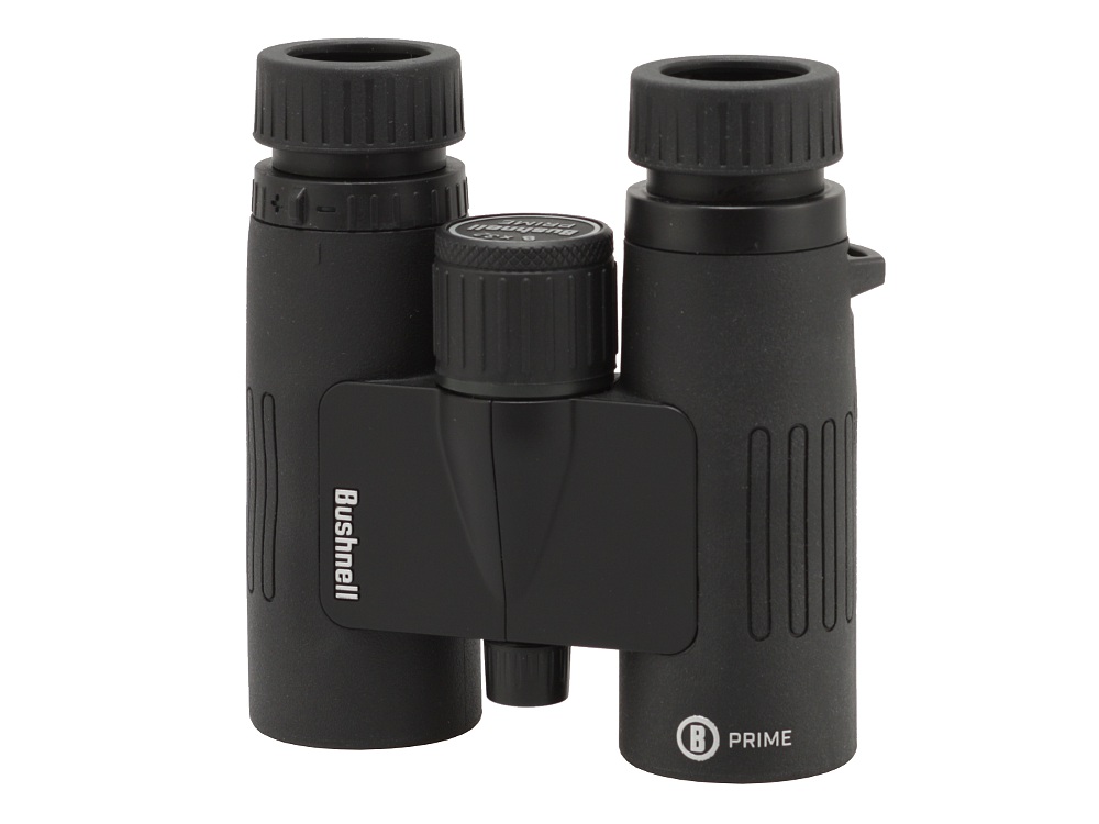

W 2018 roku wszystkie serie lornetek firmy Bushnell zostały mocno przemodelowane. Jedną z najtańszych linii w ofercie stała się wtedy seria Prime, która obejmuje sześć instrumentów o parametrach 10×25, 10×28, 8×32, 8×42, 10×42 i 12×50.
Wszystkie lornetki tej serii to instrumenty dachowopryzmatyczne z pryzmatami Schmidta-Pechana wykonanymi ze szkła BaK-4. Producent informuje że nie użyto tutaj powłok fazowych, a powłoki odbijające nie są powłokami dielektrycznymi. Dodaje jednak, że wszystkie granice powietrze-szkło są pokryte wielowarstwowymi powłokami FMC.
Co więcej i co jest rzadkością w tej klasie cenowej, lornetki wyposażono w powłoki hydrofobowe EXO Protection, które utrudniają osadzanie brudu i wilgoci na zewnętrznych soczewkach.
Lornetka spełnia normę wodoodporności IPX7 (zanurzenie w wodzie do 30 minut na głębokość do 1 metra). W komplecie kupujący otrzymuje pokrowiec, pasek oraz gumowe osłony na obiektywy oraz okulary.

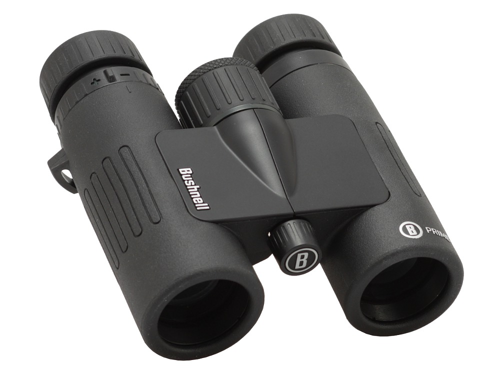

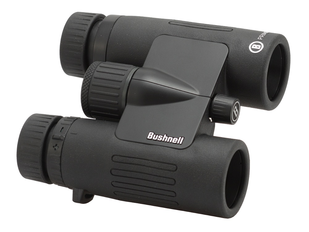

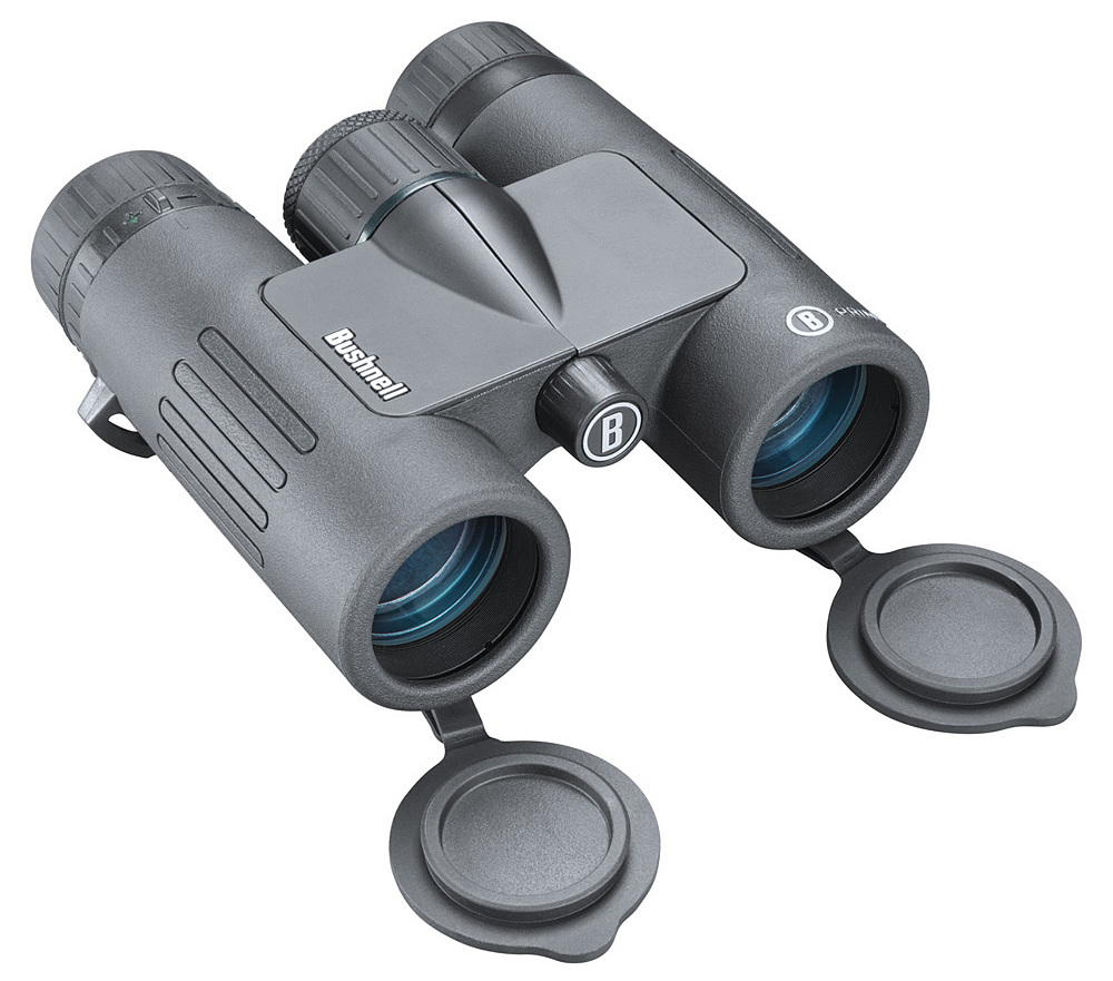

Zdjęcia lornetki
  • Lornetka Bushnell Prime 8x32

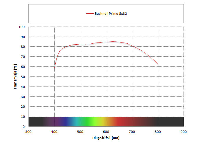

Sprawność optyczna 83.4+/- 2% 11 / 25.0 pkt

Odwzorowanie bieli Odcień żółto-zielony, ale tylko minimalnie. Krzywa transmisji płaska. 4.2 / 5.0 pkt

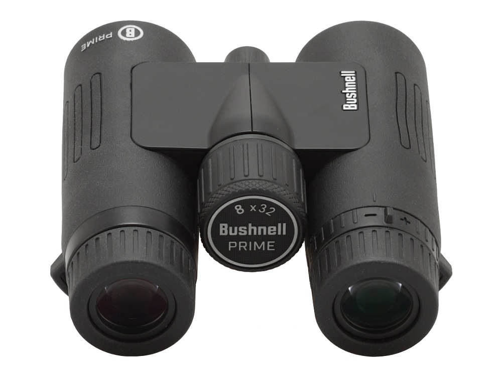

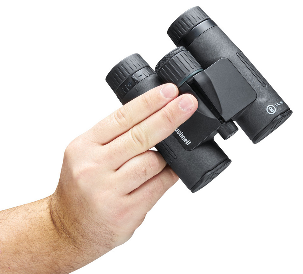

Obudowa Dość zgrabna i gustowna jak na swoją klasę cenową. Dobrze leży w ręku i przy oku. Obita czarną gumą o lekko chropowatej teksturze, przez co lornetka dobrze przylega do dłoni. Guma przy obiektywach nieznacznie odstaje. Gumowane muszle okularowe z płynną i troszkę za luźną regulacją. Wyprodukowana w Chinach. 7 / 8.0 pkt
Ogniskowanie Duża i karbowana śruba centralna, która pracuje płynnie i z lekkim, ale akceptowalnym oporem. Pełen obrót to kąt 585 stopni. Korekta dioptrażu na prawym okularze poprzez ciężko chodzący pierścień, który rusza zewnętrzną soczewką. 4.2 / 5.0 pkt

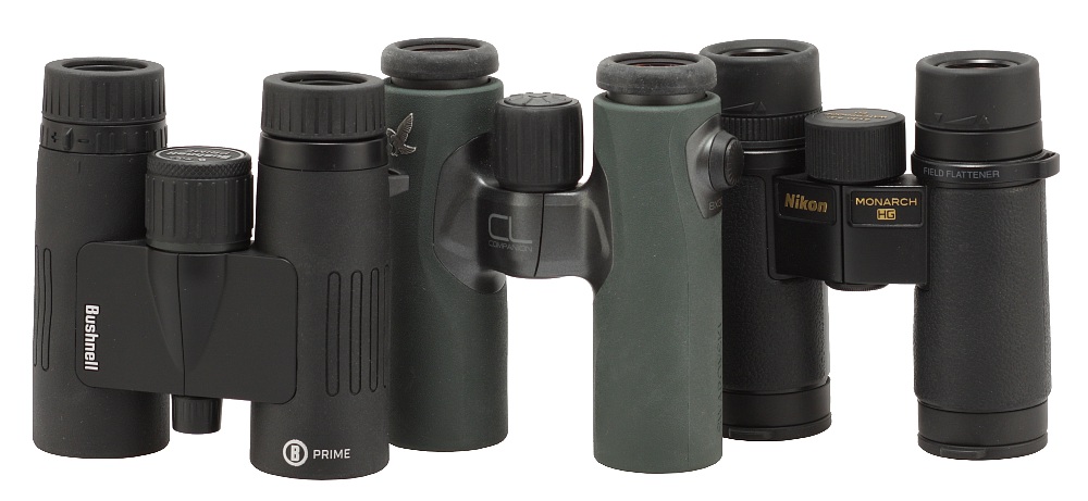

Zacząć należy od tego, że mamy do czynienia z naprawdę małą, lekką i zgrabną lornetką. Mając parametry 8×32 jest ona mniejsza i lżejsza od niejednego modelu 8×30, co jasno widać na poniższym zdjęciu. Co ważne, jej deklarowana waga zgadza się z naszymi pomiarami, które dały wynik 470 gramów.
Bushnell Prime 8×32, Swarovski CL Companion 8×30 i Nikon Monarch HG 8×30.

    Po drugie, to że ktoś pisze, że pokrył wszystko, wcale nie oznacza że pokrył. Producenci wypisują różne rzeczy i często mijają się z rzeczywistością w wielu aspektach, nie tylko tym gdzie są powłoki, ale także w wielkości pola widzenia, odstępu źrenicy, wagi czy minimalnej odległości ogniskowania. Po to więc na początki testu cytuje deklaracje producenta i dystrybutora, żeby je potem zweryfikować. Jestem też przekonany, że nawet u samego Bushnella jedno FMC nie równa się drugiemu. Nie wierzę, że takie samo FMC zastosowano w Prime za 400 zł i Forge za 2000 zł.
    Po trzecie, transmisja 83-84% nie może powstać przy zupełnie niepokrytych pryzmatach, wystarczy zsumować straty. Na powierzchni odbijającej z aluminium 8%, na dwóch niepokrytych granicach w pryzmatach po 4.5% czyli w sumie 9%, a więc już mamy 17% strat czyli 83% transmisji. A jeszcze trzeba uwzględnić starty na pozostałych granicach powietrze-szkło 4 lub 6 w okularze oraz 4 w obiektywie (achromat plus soczewka ogniskująca) oraz straty na pochłanianie w szkle. To będzie dodatkowe kilka procent: 3-4% jeśli zastosowali powłoki wybitne (co jest bardzo mało prawdopodobne w cenie 400 zł), a ponad 5% jeśli zastosowali odpowiednie do klasy cenowej lornetki. Tak więc gdyby na pryzmatach nic nie było, transmisja powinna wynosić poniżej 80%, a tyle nie wynosi. Koniec, kropka.
    Fakt, że widziałem mocniejsze odbicia od pryzmatów sugeruje, że poszli po taniości i tam wstawili nie powłoki wielowarstwowe, ale proste jednowarstwowe. W efekcie na pryzmatach nie traci się 9% (gdyby niczym ich nie pokryto), ale 3-4%, co doskonale pasuje do ostatecznego wyniku transmisji.
