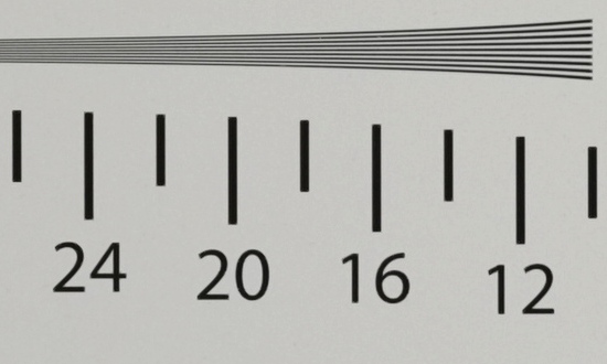

Fujifilm X-E1, JPEG, f/2.0

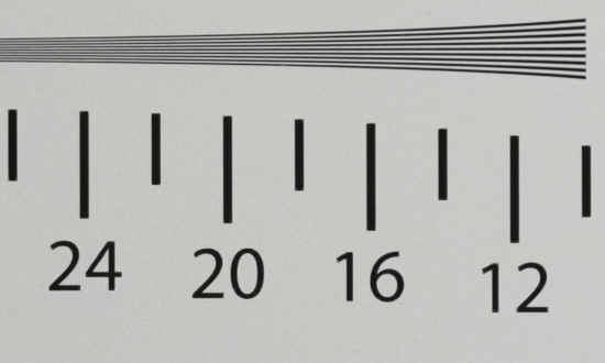

Fujifilm X-E1, JPEG, f/2.8
